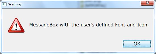

| moderator
Пост N: 1382
Зарегистрирован: 11.02.10
Отправлено: 24.10.18 20:10. Заголовок: Andrey пишет: Жду с..
Andrey пишет: цитата: | Жду с нетерпением новую версию |
| Осталось потерпеть всего одну неделю Кстати, мой тестовый пример для проверки этой функции #include "hmg.ch" ANNOUNCE RDDSYS PROCEDURE MAIN SET WINDOW MAIN OFF DEFINE FONT DlgFont FONTNAME "Tahoma" SIZE 12 HMG_Alert( "MessageBox Stop", NIL, "Stop!", ICON_STOP ) HMG_Alert( "MessageBox Alert", NIL, "Alert" ) HMG_Alert( "MessageBox with the user's defined Font and Icon", NIL, "Warning", NIL, "demo.ico" ) RELEASE FONT DlgFont DEFINE FONT DlgFont FONTNAME "Verdana" SIZE 18 HMG_Alert( "MessageBox with the Big Font and Icon Size", NIL, NIL, NIL, "demo.ico", 64 ) HMG_Alert( ; HMG_Alert( "Test Question;Second Line", {"&Yes","&No","Con&tinue","&Cancel"}, "Please, Select", NIL, "demo.ico", 64 ), ; 3 /* timeout in the seconds */, "Information", ICON_INFORMATION ) RETURN работает нормально

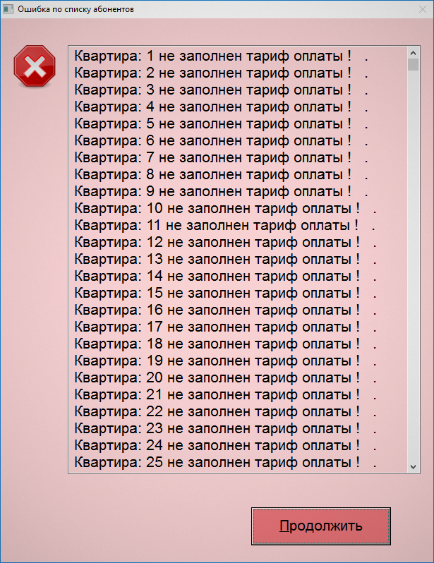

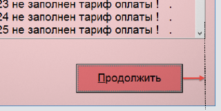

Возвращаюсь опять к HMG_Alert() Юзера жалуются, кнопка узкая, попасть плохо.... Григорий, можно кнопочки по высоте сделать раза в ДВА-ТРИ больше ? Или задавать в доп.параметрах высоту кнопки ? Заодно в параметры добавить передачу цвета кнопки, чтобы различать можно было - юзеру понятней будет. Ну и заодно бы HANDCURSOR на кнопку. Я понимаю, что можно самому сделать свою эту функцию, но стандартную осталось доделать чуть-чуть. Заранее спасибо !

Andrey пишет: цитата: | можно кнопочки по высоте сделать раза в ДВА-ТРИ больше ? |
| Высота кнопок определяется размером шрифта DlgFont. Например, можно определить цитата: | DEFINE FONT DlgFont FONTNAME "Tahoma" SIZE 18 |
| Andrey пишет: цитата: | добавить передачу цвета кнопки... HANDCURSOR на кнопку. |
| Эти фичи имеет только ButtonEX, а в функции HMG_Alert() используется обычная кнопка Button для максимального копирования стандартных инфо-функций системы. Andrey пишет: цитата: | можно самому сделать свою эту функцию |
| Да, это единственный выход

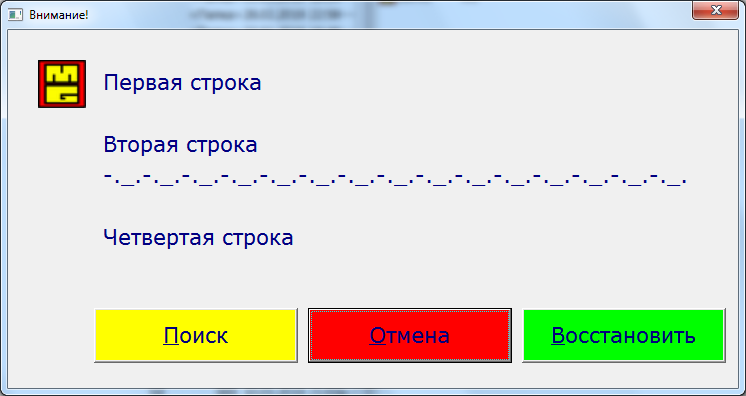

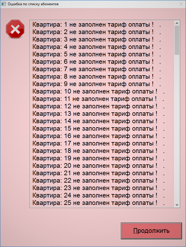

| постоянный участник
Пост N: 6190
Зарегистрирован: 12.09.06
Отправлено: 19.03.19 18:22. Заголовок: FUNCTION HMG_Alert( ..
FUNCTION HMG_Alert( cMsg, aOptions, cTitle, nType, cIcoFile, nIcoSize, nButtonExHeight, aButtonExColor ) где nButtonExHeight - высота кнопки, aButtonExColor - цвета кнопок, например { LGREEN, RED } DEFINE FONT DlgFont FONTNAME "Verdana" SIZE 16 nK := HMG_Alert( cMsg, {"&Поиск","&Отмена"}, "Внимание!", Nil, "iExclam64", 64 ) Вот цветные кнопки как на картинке нужно (серые это стандартные кнопки):

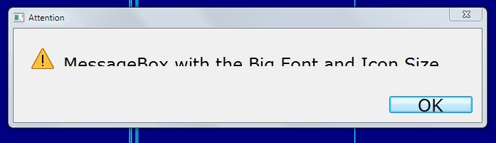

Отправлено: 19.03.19 18:32. Заголовок: Андрей ! У твоих Юзе..
Андрей ! У твоих Юзеров явные проблемы со зрением. Тебя тяготит к большим кнопкам, шрифтам и т.п. цитата: | Юзера жалуются, кнопка узкая, попасть плохо. |
| цитата: | HMG_Alert( "MessageBox with the Big Font and Icon Size", NIL, NIL, NIL, "demo.ico", 64 ) |
| Смотрится не АЙС. Все дополнительные параметры желательно замыкающими в вызове параметров и без NIL. Если параметр не последний, отделить просто запятой - " , ". Как , к примеру, в Substr(Text,2,4) и Substr(Text,2). В первом случае выделяем 4 символа, во втором - все, начиная со второго. Иначе, подозреваю, что этими функциями будет пользоваться только Андрей.

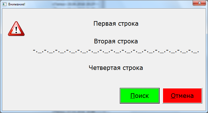

Пост N: 1468
Отправлено: 19.03.19 21:21. Заголовок: Andrey пишет: цветн..
Andrey пишет: цитата: | цветные кнопки как на картинке нужно |
| Вот что у меня получилось Вызываю так: PROCEDURE MAIN SET WINDOW MAIN OFF DEFINE FONT DlgFont FONTNAME "Verdana" SIZE 16 cMsg := "Первая строка" + CRLF + CRLF + "Вторая строка" + CRLF + Repl( "-._.", 15 ) + CRLF + CRLF + "Четвертая строка" nK := HMG_Alert( cMsg, {"&Поиск","&Отмена"}, "Внимание!", Nil, "alert.ico", 64, {GREEN,RED} ) RETURN P.S. HANDCURSOR тоже не забыл добавить...

Пост N: 2272
Зарегистрирован: 17.02.12
Отправлено: 19.03.19 21:47. Заголовок: gfilatov2002 пишет В..
gfilatov2002 пишет цитата: | Вот что у меня получилось |
| Если управлять раскраской кнопок, то просится backcolor окна и label как минимум, т.е. еще параметр Еще, Андрей, любит применять gradient ... + текст в две строки ... И скажет завтра цитата: | Я понимаю, что можно самому сделать свою эту функцию, но стандартную осталось доделать чуть-чуть. |

| moderator
Пост N: 1470
Отправлено: 20.03.19 12:17. Заголовок: SergKis пишет: Что ..
SergKis пишет: цитата: | Что делать, если 3-и кнопки или 4, как покрасить ? nK := HMG_Alert( cMsg, {"&Поиск","&Отмена", "&Восстановить"}, "Внимание!", Nil, "alert.ico", 64, {GREEN,RED} ) |
| Вот так Код DEFINE FONT DlgFont FONTNAME "Verdana" SIZE 16 _HMG_ModalDialogReturn := 2 cMsg := "Первая строка;;Вторая строка;" + Repl( "-._.", 15 ) + ";;Четвертая строка" nK := HMG_Alert( cMsg, {"&Поиск","&Отмена", "&Восстановить"}, "Внимание!", Nil, "alert.ico", 64, {YELLOW, RED, GREEN} ) HMG_Alert( nK )

Отправлено: 21.03.19 13:32. Заголовок: SergKis пишет: в hm..
SergKis пишет: цитата: | в hmg_alert() с bInit можно спокойно добавить |
| Согласен Например, такой блок цитата: | b := {|idx| this.title := 'New title', this.btn_01.caption := "Search", this.btn_02.caption := "Cancel", this.btn_03.caption := "Restore"} |
переданный hmg_alert() цитата: | nK := HMG_Alert( cMsg, {"&Поиск","&Отмена", "&Восстановить"}, "Внимание!", Nil, "alert.ico", 64, {YELLOW, RED, GREEN}, b ) |
| поменяет заголовок окна Alert и надписи на всех кнопках

| moderator
Пост N: 1475
Отправлено: 22.03.19 22:13. Заголовок: Andrey пишет: Если ..
Andrey пишет: цитата: | Если такой строки не будет - какой будет результат ? |
| Врт такой будет экран Код _HMG_ModalDialogReturn := 2 cMsg := "Первая строка;;Вторая строка;" + Repl( "-._.", 15 ) + ";;Четвертая строка" SET MSGALERT FONTCOLOR TO NAVY b := {|idx| this.say_01.alignment := "left", ; this.say_03.alignment := "left", ; this.say_04.alignment := "left", ; ;// this.say_06.alignment := "left", ; ;// EraseWindow( this.name ), ; ;// HMG_DrawIcon( this.name, "demo.ico", 30, 30, 48, 48, , .t. ), ; this.topmost := .t.} nK := HMG_Alert( cMsg, {"&Поиск","&Отмена", "&Восстановить"}, "Внимание!", Nil, "alert.ico", 64, {YELLOW, RED, GREEN}, b )

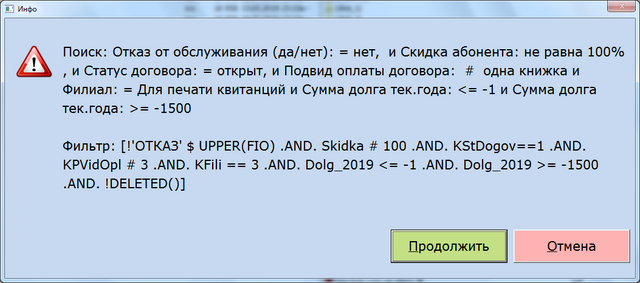

| Спасибо ! Я не так делал ! Вот сделал окно для ошибки вылета, теперь у меня свои окошки:

Отправлено: 21.05.19 20:02. Заголовок: Всем привет ! Если ..
Всем привет ! Если самая длинная строка не помещается на окне hmg_Alert(), то она обрывается и её не видно ! Надо бы сделать проверку на длину строки и выводить остаток строки в hmg_Alert(). Как это сделать ?
| постоянный участник
Пост N: 2570
Отправлено: 21.05.19 21:32. Заголовок: Andrey пишет Как это..
Andrey пишет Длину строки знаешь Клиентскую часть и размеры окна тоже В bInit все что надо делай - вычисляй, прибавляй, меняй
| постоянный участник
Пост N: 6293
Отправлено: 21.05.19 21:59. Заголовок: SergKis пишет: Длин..
SergKis пишет: цитата: | В bInit все что надо делай - вычисляй, прибавляй, меняй |
| Но это опять ерунда выходит. Вместо того чтобы поставить в код hmg_Alert(), делаем опять через bInit ... Вот этот кусочек кода НУЖНО вставить в hmg_Alert() и функция станет универсальной. LOCAL nI, nJ, iMax, aDim, cText, nTabSize := 8, lWrap := .T. ...... cMsg := AtRepl( ";", cMsg, CRLF ) aDim := HB_ATokens(cMsg,CRLF,.F.,.F.) cMsg := "" FOR nI := 1 TO LEN(aDim) cText := aDim[nI] IF LEN(cText) > 70 iMax := MLCount( cText, 70, nTabSize, lWrap ) FOR nJ := 1 TO iMax cMsg += MemoLine( cText, 70, nJ, nTabSize, lWrap ) + CRLF NEXT ELSE cMsg += cText + CRLF ENDIF NEXT .... cIcoRes := "iWarning64" HMG_Alert( cMsg, {"&Продолжить"}, cTitle, Nil, cIcoRes, nIcoSize, { aButtColor } , bInit ) Может что и не правильно я написал, поправьте тогда меня. А так приходиться вставлять одинаковые куски кода по своим функциям, где вызываю hmg_Alert(). Дубляж кода постоянно не хочется делать. SergKis пишет: цитата: | Длину строки знаешь Клиентскую часть и размеры окна тоже |
| Длину строки на моём шрифте 18 - знаю. А для другого фонта вычислять нужно. И чем ограничена ширина окна - я не знаю.... Исходник не смотрел пока.
| постоянный участник
Пост N: 2571
Отправлено: 22.05.19 00:50. Заголовок: Andrey пишет Вот это..
Andrey пишет цитата: | Вот этот кусочек кода НУЖНО вставить в hmg_Alert() и функция станет универсальной. |
| Не будет универсальной, по height может выходить за пределы экрана, фонт увеличишь опять не попадешь (раньше попадало), надо скролы ставить для прокрутки. И т.д. и т.п. Какие отступы, как полно заполнять окном экран ? цитата: | И чем ограничена ширина окна - я не знаю.... |
| Шутишь ? Про десктоп забыл ? цитата: | А так приходиться вставлять одинаковые куски кода по своим функциям, где вызываю hmg_Alert(). |
| Уже писал, повторю (выше в теме и пример был), напиши свою с 1ым блоком кода на базе hmg_Alert(), назови My_Alert() и используй. Фонт ставь от кол-ва строк в массиве и мах. ширины строки в нем, а не в лоб 18 и все. Может на 14 все поместится, на 18 нет. На мой взгляд, свою роль hmg_Alert() и производные от нее выполняют нормально. Расширение возможностей, пожалуйста, через bInit, что угодно делай, хоть контролы добавляй.
Отправлено: 19.07.19 00:09. Заголовок: Всем привет ! Столкн..
Всем привет ! Столкнулся с переполнением в HMG_Alert(). Т.е. если слишком много строк текста, то окно становиться посередине экрана и нет кнопки закрыть. Задачу приходиться снимать. Григорий, добавь пожалуйста в эту функцию закрытие этого окна по Alt+F4 ! MsgStop() закрывается по этой клавише. У себя конечно сделаю свою обработку, но мало ли где ещё такая бяка вылезет. А как посчитать сколько строк влезет в HMG_Alert() ? Не знаю как рассчитывается расстояние между строчками текста в Label в МиниГуи. Остальное знаю.
| moderator
Пост N: 1521
Отправлено: 19.07.19 09:56. Заголовок: Andrey пишет: добав..
Andrey пишет: цитата: | добавь пожалуйста в эту функцию закрытие этого окна по Alt+F4 |
| Такая возможность уже есть (см. последний параметр в определении функции ниже) цитата: | HMG_Alert( cMsg, aOptions, cTitle, nType, xIcon, nSize, aColors, bInit, lClosable ) |
| постоянный участник
Пост N: 2656
Отправлено: 19.07.19 10:25. Заголовок: gfilatov2002 пишет а..
gfilatov2002 пишет цитата: | акая возможность уже есть |
| В AlertInfo(), AlertYesNo(), ... нет параметра lClosable

Пост N: 6481
Отправлено: 16.10.19 19:45. Заголовок: Что то не работает п..
Что то не работает правильно функция HMG_Alert() Обрезает текст с длинными строчками и не выводит его полностью. Проект высылал на почту. Кстати и в примере ButtonEx_DynamicMenu(1).7z который высылал ранее, функция MsgInfo(cText,'Menu Array') показывает правильно весь текст, а HMG_Alert(ToDimText(aBtn), , 'Menu Array') - обрезает текст. Можно исправить эту функцию ?
| moderator
Пост N: 1608
Отправлено: 16.10.19 21:13. Заголовок: Andrey пишет: Можно..
Andrey пишет: цитата: | Можно исправить эту функцию ? |
| Благодарю за сообщение Эта функция будет исправлена для работы с длинными строками в следующей сборке (уже скоро). P.S. Исправленный вариант функции выслал по почте...

Всем привет ! Возвращаюсь опять к функции HMG_ALERT(). Если очень много строк передаю в эту функцию (а это часто бывает) , то беда с этим окном ! Верх и низ окна просто УЛЕТАЮТ за границу экрана. Вот примерно выглядит так это: Юзера в шоке, я тоже. Кнопки закрыть и выйти нет ! Писать ещё свою функцию нет резона, хотелось бы одну стандартную. Т.е. достаточно было бы проверить в HMG_ALERT() выход за границы экрана и уменьшить их.. А сам текст хотелось бы "затолкать" в объект EDITBOX в режиме READONLY Вот так примерно чтобы выглядело: Такое решение было бы просто отличным для многих ! Заранее спасибо ! Проект для пробы выкладываю - https://cloud.mail.ru/public/g3VA%2Fi87fBERHx

| Я в подобном случае проверяю количество строк, и при превышении некоторого значения вместо alert формирую окно с бровсом и кнопками

Отправлено: 14.04.20 11:46. Заголовок: Andrey пишет: А сам..
Andrey пишет: цитата: | А сам текст хотелось бы "затолкать" в объект EDITBOX в режиме READONLY |
| Благодарю за предложение! Результат отработки функции для вашего примера см. на картинке

gfilatov2002 пишет: цитата: | Результат отработки функции для вашего примера см. на картинке |
| А самому пощупать когда можно будет ?

Спасибо ! Буду ждать ! Только текст проверить на кол-во строк. При 150 строках падала программа... а может и с меньшим кол-вом строк...

Andrey пишет: цитата: | Только текст проверить на кол-во строк. |
| Проверял на 1500 строк - работает нормально

Ещё одно уточнение, кнопку на окне прижать вправо по месту окончания объекта EDITBOX, красивей будет !

Отправлено: 14.04.20 12:42. Заголовок: Andrey пишет: кнопк..
Andrey пишет: цитата: | кнопку на окне прижать вправо |
| Так подходит

Andrey пишет цитата: | Ещё одно уточнение, кнопку на окне прижать вправо по месту окончания объекта EDITBOX, красивей будет ! |
| Вот, вот, тут и начинается ... у каждого свое. А почему слева под image пусто, надо editbox под image и на всю ширину окно, но с отступами, а до edit заголовок (справа от image) и т.д. и т.п.

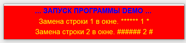

WaitWindow ( cMessage, lNoWait, nWidth, nSize, cFont, aBackColor, aFontColor ) Высоту строк считать просто от параметра nSize, остальное BOLD, ITALIC не нужно. SergKis пишет: цитата: | Можно и параметры в ф-ю добавить, но для однострочного вывода, по мне, это не так актуально, но сделать просто, добавив в @ nY, nX LABEL Message ... ; BACKCOLOR aBackColor FONTCOLOR aFontColor |
| Сделай пожалуйста правильно, а то я опять сделаю и Григорию не понравиться ! Хочется иметь стандартную ПРОСТУЮ функцию, остальные требуют отдельного подключения к проектам.

Отправлено: 09.03.22 15:23. Заголовок: Andrey пишет Хочется..
Andrey пишет цитата: | Хочется иметь стандартную ПРОСТУЮ функцию, остальные требуют отдельного подключения к проектам. |
| WaitWindow(...) получилась такая Скрытый текст
*--------------------------------------------------------------------------------------* FUNCTION WaitWindow ( cMessage, lNoWait, nWidth, nSize, cFont, aFontColor, aBackColor ) *--------------------------------------------------------------------------------------* LOCAL cFormName := "_HMG_CHILDWAITWINDOW" LOCAL lDefined := _IsWindowDefined( cFormName ) LOCAL lIsModal LOCAL lWidth := Empty( nWidth ) LOCAL nHeight LOCAL nY, nX, nW, nI, nK LOCAL hFont, cTmp, nTmp, cLbl IF PCount() == 0 IF lDefined nCtEfeito := 0 cDescEfeito := "" DoMethod( cFormName, "Release" ) ENDIF ELSE hb_default( @lNoWait, .F. ) hb_default( @cFont, _HMG_DefaultFontName ) IF HB_ISCHAR( cMessage ) IF CRLF $ cMessage cMessage := hb_ATokens( cMessage, CRLF ) ELSEIF ";" $ cMessage cMessage := hb_ATokens( cMessage, ";" ) ELSE cMessage := { cMessage } ENDIF ELSEIF ! HB_ISARRAY( cMessage ) cMessage := { cMessage } ENDIF nK := Len( cMessage ) IF lDefined IF lNoWait FOR nI := 1 TO nK cLbl := "Message" + iif( nI > 1, hb_ntos( nI ), "" ) IF _IsControlDefined( cLbl, cFormName ) SetProperty( cFormName, cLbl, "Value", cValToChar( cMessage[ nI ] ) ) ENDIF NEXT ENDIF ELSE lIsModal := _HMG_IsModalActive nTmp := 1 cTmp := cMessage[ nTmp ] FOR nI := 1 TO nK nTmp := iif( Len( cValToChar( cMessage[ nI ] ) ) > Len( cTmp ), nI, nTmp ) NEXT cTmp := cValToChar( cMessage[ nTmp ] ) DEFAULT nSize := 10 hFont := InitFont( cFont, nSize ) nHeight := GetTextHeight ( Nil, "A" , hFont ) IF lWidth nWidth := GetTextWidth( Nil, cTmp, hFont ) + 24 nWidth := Min( 2 * nWidth, Min( GetDesktopWidth(), 800 ) ) ENDIF DeleteObject( hFont ) nHeight += 8 IF lNoWait _HMG_IsModalActive := .F. DEFINE WINDOW _HMG_CHILDWAITWINDOW CHILD ELSE DEFINE WINDOW _HMG_CHILDWAITWINDOW MODAL ENDIF nY := iif( IsVistaOrLater(), 4, 7 ) nX := 12 SetProperty( cFormName, "Width", nWidth ) SetProperty( cFormName, "Height", nHeight * nK + nY * 2 + iif( IsSeven(), 2, 1 ) * GetBorderHeight() ) SetProperty( cFormName, "Title", "" ) SetProperty( cFormName, "TitleBar", .F. ) SetProperty( cFormName, "SysMenu", .F. ) IF hb_osIsWin10() SetProperty( cFormName, "Height", GetProperty( cFormName, "Height" ) + 7 ) SetProperty( cFormName, "BackColor", nRGB2Arr( GetSysColor( COLOR_WINDOW ) ) ) ENDIF nW := GetProperty( cFormName, "ClientWidth" ) - nX * 2 FOR nI := 1 TO nK cLbl := "Message" + iif( nI > 1, hb_ntos( nI ), "" ) @ nY, nX LABEL &(cLbl) WIDTH nW HEIGHT nHeight ; VALUE cValToChar( cMessage[ nI ] ) ; FONT cFont SIZE nSize ; BACKCOLOR aBackColor FONTCOLOR aFontColor ; CENTERALIGN TRANSPARENT nY += nHeight NEXT IF lWidth .AND. GetProperty( cFormName, "Width" ) < 2 * nWidth SetProperty( cFormName, "Message", "Value", "" ) _DefineTimer( "Timer", cFormName, 100, {|| EfeitoLabel( cMessage[1] ) } ) ENDIF END WINDOW DoMethod( cFormName, "Center" ) _ActivateWindow( { cFormName }, .T. ) _HMG_IsModalActive := lIsModal IF ! lNoWait InkeyGUI( 0 ) IF _IsControlDefined( "Timer", cFormName ) nCtEfeito := 0 cDescEfeito := "" ENDIF DoMethod( cFormName, "Release" ) ENDIF ENDIF ENDIF DO EVENTS RETURN cFormName
| Пример использования Скрытый текст
/* * MINIGUI - Harbour Win32 GUI library Demo * */ #define _HMG_OUTLOG #include "hmg.ch" REQUEST DBFCDX, DBFFPT REQUEST HB_CODEPAGE_UTF8, HB_CODEPAGE_RU866, HB_CODEPAGE_RU1251 *-----------------------------------------------------------------------------* FUNCTION Main() *-----------------------------------------------------------------------------* LOCAL cFont := "Arial", nSize := 12 SET CODEPAGE TO RUSSIAN SET LANGUAGE TO RUSSIAN RddSetDefault("DBFCDX") SET CENTURY ON SET DATE GERMAN SET DELETED ON SET EXCLUSIVE ON SET EPOCH TO 2000 SET AUTOPEN OFF SET EXACT ON SET SOFTSEEK ON SET NAVIGATION EXTENDED SET FONT TO cFont, nSize *-------------------------------- SET OOP ON *-------------------------------- DEFINE WINDOW wMain TITLE "Demo WaitWindow" MAIN NOSIZE TOPMOST ; ON INIT ( This.Topmost := .F., _wPost(0) ) ; ON RELEASE ( dbCloseAll() ) ON KEY F1 ACTION NIL (This.Object):Event( 0, {| | InkeyGui(1000), Test_WW0(), Test_WW(), _wPost(99) } ) (This.Object):Event(99, {|ow| ow:Release() } ) END WINDOW CENTER WINDOW wMain ACTIVATE WINDOW wMain RETURN NIL STATIC FUNCTION Test_WW0() //LOCAL cNam := hb_FNameName( hb_ProgName() ) LOCAL cNam := hb_ProgName() LOCAL cForm cForm := WaitWindow( "... Запуск программы "+cNam+" ... ", .T., 900) InkeyGui(5 * 1000 ) WaitWindow( "!!!!!!!!!!!!!!!!!!!!", .T. ) InkeyGui(5 * 1000 ) SetProperty(cForm, "Message" , "Value", "@@@@@@@@@@@@@@@") InkeyGui(5 * 1000 ) WaitWindow() InkeyGui( 1000 ) RETURN Nil STATIC FUNCTION Test_WW() LOCAL cNam := hb_FNameName( hb_ProgName() ) LOCAL cForm, nSize := 20 // Первый тест - строка cForm := WaitWindow( "... Запуск программы "+cNam+" ... ", .T., 700, nSize ) InkeyGui(5 * 1000 ) WaitWindow( "!!!!!!!!!!!!!!!!!!!!", .T. ) InkeyGui(5 * 1000 ) SetProperty(cForm, "Message" , "Value", "@@@@@@@@@@@@@@@") InkeyGui(5 * 1000 ) WaitWindow() InkeyGui( 1000 ) // Второй тест - массив cForm := WaitWindow( {"... Запуск программы "+cNam+" ... ", ; "Тестируем массив в окне. Строка 1" , ; "Тестируем массив в окне. Строка 2"}, .T., 700, nSize ) SET WINDOW THIS TO cForm This.Message.FontColor := BLUE This.Message.FontBold := .T. InkeyGui(5 * 1000 ) WaitWindow( {upper("... Запуск программы "+cNam+" ... "), ; "Замена строки 1 в окне. ****** 1 *" , ; "Замена строки 2 в окне. ###### 2 #"}, .T. ) InkeyGui(5 * 1000 ) WaitWindow("@@@@@@@@@@@@@@@@@@@@;********************;####################", .T.) This.Message .Value := "@..................@" This.Message2.Value := "*..................*" This.Message3.Value := "#..................#" SET WINDOW THIS TO InkeyGui(5 * 1000 ) WaitWindow() InkeyGui( 1000 ) RETURN Nil

Отправлено: 10.03.22 08:08. Заголовок: Что то не работает ф..
Что то не работает фон окна и вообще оно пропадает ! cForm := WaitWindow( "... Запуск программы ...;"+cNam, .T., 700, nSize, YELLOW, RED )
| moderator
Пост N: 2024
Отправлено: 10.03.22 09:42. Заголовок: Andrey пишет: вообщ..
Andrey пишет: А если записать так: цитата: | cForm := WaitWindow( "... Запуск программы ...;"+cNam, .T., 700, nSize, NIL, YELLOW, RED ) |
| Кстати, выложил "тихое" обновление с учетом предложенных изменений для функции WaitWindow().

Отправлено: 11.03.22 11:03. Заголовок: Andrey пишет окантов..
Andrey пишет Вариант окантовки (добавка в h_windows.prg из последнего архива пред поста) FUNCTION WaitWindow ( cMessage, lNoWait, nWidth, nSize, cFont, aFontColor, aBackColor, lNoCapt, aPenColor, nPen ) ... NEXT IF HB_ISARRAY( aPenColor ) nPen := iif( Empty( nPen ), 2, nPen ) nI := nPen - 1 nY := nX := nI nH := ThisWindow.ClientHeight - nI nW := ThisWindow.ClientWidth - nI DrawRect( cFormName, nY, nX, nH, nW, aPenColor, nPen ) ENDIF IF lWidth .AND. GetProperty( cFormName, "Width" ) < 2 * nWidth SetProperty( cFormName, "Message", "Value", "" ) _DefineTimer( "Timer", cFormName, 100, {|| EfeitoLabel( cMessage[ 1 ] ) } ) ENDIF ... Пример Скрытый текст
/* * MINIGUI - Harbour Win32 GUI library Demo * */ #define _HMG_OUTLOG #include "hmg.ch" REQUEST DBFCDX, DBFFPT REQUEST HB_CODEPAGE_UTF8, HB_CODEPAGE_RU866, HB_CODEPAGE_RU1251 *-----------------------------------------------------------------------------* FUNCTION Main() *-----------------------------------------------------------------------------* LOCAL cFont := "Arial", nSize := 12 SET CODEPAGE TO RUSSIAN SET LANGUAGE TO RUSSIAN RddSetDefault("DBFCDX") SET CENTURY ON SET DATE GERMAN SET DELETED ON SET EXCLUSIVE ON SET EPOCH TO 2000 SET AUTOPEN OFF SET EXACT ON SET SOFTSEEK ON SET NAVIGATION EXTENDED SET FONT TO cFont, nSize *-------------------------------- SET OOP ON *-------------------------------- DEFINE WINDOW wMain TITLE "Demo WaitWindow" MAIN NOSIZE TOPMOST ; ON INIT ( This.Topmost := .F., _wPost(0) ) ; ON RELEASE ( dbCloseAll() ) ON KEY F1 ACTION NIL (This.Object):Event( 0, {| | InkeyGui(1000), Test_WW0(), Test_WW(), _wPost(99) } ) (This.Object):Event(99, {|ow| ow:Release() } ) END WINDOW CENTER WINDOW wMain ACTIVATE WINDOW wMain RETURN NIL STATIC FUNCTION Test_WW0() //LOCAL cNam := hb_FNameName( hb_ProgName() ) LOCAL cNam := hb_ProgName() LOCAL cForm, y, x, w, h, n //cForm := WaitWindow( "... Запуск программы "+cNam+" ... ", .T., 700, 12, NIL, YELLOW, RED, .T., GRAY ) cForm := WaitWindow( "... Запуск программы "+cNam+" ... ", .T., 700, 12, NIL, YELLOW, RED, 20, GRAY ) //cForm := WaitWindow( "... Запуск программы "+cNam+" ... ", .T., 700, 12, NIL, YELLOW, RED, , GRAY ) InkeyGui(5 * 1000 ) WaitWindow( "!!!!!!!!!!!!!!!!!!!!;"+cNam, .T. ) InkeyGui(5 * 1000 ) SetProperty(cForm, "Message" , "Value", "@@@@@@@@@@@@@@@") InkeyGui(5 * 1000 ) WaitWindow() InkeyGui( 1000 ) RETURN Nil STATIC FUNCTION Test_WW() LOCAL cNam := hb_FNameName( hb_ProgName() ) LOCAL cForm, nSize := 16, aMsg LOCAL nW := GetDesktopWidth() * 0.95 // Первый тест - строка //nW := 0 aMsg := "... Запуск программы ...;"+hb_ProgName() //cForm := WaitWindow( aMsg, .T., nW, nSize, NIL, YELLOW, BLUE, .T., GRAY ) cForm := WaitWindow( aMsg, .T., nW, nSize, NIL, YELLOW, BLUE, 20, GRAY ) //cForm := WaitWindow( aMsg, .T., nW, nSize, NIL, YELLOW, BLUE, , GRAY ) InkeyGui(5 * 1000 ) WaitWindow( "!!!!!!!!!!!!!!!!!!!!", .T. ) InkeyGui(5 * 1000 ) SetProperty(cForm, "Message" , "Value", "@@@@@@@@@@@@@@@") InkeyGui(5 * 1000 ) WaitWindow() InkeyGui( 1000 ) // Второй тест - массив aMsg := {"... Запуск программы "+cNam+" ... ", ; "Тестируем массив в окне. Строка 1" , ; "Тестируем массив в окне. Строка 2"} //cForm := WaitWindow( aMsg, .T., 700, nSize, NIL, YELLOW, RED, .T., GRAY ) cForm := WaitWindow( aMsg, .T., 700, nSize, NIL, YELLOW, RED, 20, GRAY ) //cForm := WaitWindow( aMsg, .T., 700, nSize, NIL, YELLOW, RED, , GRAY ) SET WINDOW THIS TO cForm This.Message.FontColor := BLUE This.Message.FontBold := .T. InkeyGui(5 * 1000 ) WaitWindow( {upper("... Запуск программы "+cNam+" ... "), ; "Замена строки 1 в окне. ****** 1 *" , ; "Замена строки 2 в окне. ###### 2 #"}, .T. ) InkeyGui(5 * 1000 ) WaitWindow("@@@@@@@@@@@@@@@@@@@@;********************;####################", .T.) This.Message .Value := "@..................@" This.Message2.Value := "*..................*" This.Message3.Value := "#..................#" SET WINDOW THIS TO InkeyGui(5 * 1000 ) WaitWindow() InkeyGui( 1000 ) RETURN Nil
| постоянный участник
Пост N: 7239
Отправлено: 11.03.22 15:28. Заголовок: Круто ! То что надо ..
Круто ! То что надо для юзера ! Спасибо БОЛЬШОЕ ! Пошёл переделывать проги.
| постоянный участник
Пост N: 4100
Отправлено: 11.03.22 17:58. Заголовок: Andrey пишет Пошёл п..
Andrey пишет цитата: | Пошёл переделывать проги. |
| Еще пример с добавленным ProgressBar к строкам массива Скрытый текст
/* * MINIGUI - Harbour Win32 GUI library Demo * */ #define _HMG_OUTLOG #include "hmg.ch" REQUEST DBFCDX, DBFFPT REQUEST HB_CODEPAGE_UTF8, HB_CODEPAGE_RU866, HB_CODEPAGE_RU1251 *-----------------------------------------------------------------------------* FUNCTION Main() *-----------------------------------------------------------------------------* LOCAL cFont := "Arial", nSize := 12 SET CODEPAGE TO RUSSIAN SET LANGUAGE TO RUSSIAN RddSetDefault("DBFCDX") SET CENTURY ON SET DATE GERMAN SET DELETED ON SET EXCLUSIVE ON SET EPOCH TO 2000 SET AUTOPEN OFF SET EXACT ON SET SOFTSEEK ON SET NAVIGATION EXTENDED SET FONT TO cFont, nSize *-------------------------------- SET OOP ON *-------------------------------- DEFINE WINDOW wMain TITLE "Demo WaitWindow" MAIN NOSIZE TOPMOST ; ON INIT ( This.Topmost := .F., _wPost(0) ) ; ON RELEASE ( dbCloseAll() ) ON KEY F1 ACTION NIL (This.Object):Event( 0, {| | InkeyGui(1000), Test_WW0(), Test_WW(), _wPost(99) } ) (This.Object):Event(99, {|ow| ow:Release() } ) END WINDOW CENTER WINDOW wMain ACTIVATE WINDOW wMain RETURN NIL STATIC FUNCTION Test_WW0() //LOCAL cNam := hb_FNameName( hb_ProgName() ) LOCAL cNam := hb_ProgName() LOCAL cForm, y, x, w, h, n //cForm := WaitWindow( "... Запуск программы "+cNam+" ... ", .T., 700, 12, NIL, YELLOW, RED, .T., GREEN, 4 ) cForm := WaitWindow( "... Запуск программы "+cNam+" ... ", .T., 700, 12, NIL, YELLOW, RED, 20, GREEN, 4 ) //cForm := WaitWindow( "... Запуск программы "+cNam+" ... ", .T., 700, 12, NIL, YELLOW, RED, , BLACK, 1 ) InkeyGui(5 * 1000 ) WaitWindow( "!!!!!!!!!!!!!!!!!!!!;"+cNam, .T. ) InkeyGui(5 * 1000 ) SetProperty(cForm, "Message" , "Value", "@@@@@@@@@@@@@@@") InkeyGui(5 * 1000 ) WaitWindow() InkeyGui( 1000 ) RETURN Nil STATIC FUNCTION Test_WW() LOCAL cNam := hb_FNameName( hb_ProgName() ) LOCAL cForm, nSize := 16, aMsg, i, n, y, x, w, h LOCAL nW := GetDesktopWidth() * 0.95 // Первый тест - строка //nW := 0 aMsg := "... Запуск программы ...;"+hb_ProgName() //cForm := WaitWindow( aMsg, .T., nW, nSize, NIL, YELLOW, BLUE, .T., GREEN, 4 ) cForm := WaitWindow( aMsg, .T., nW, nSize, NIL, YELLOW, BLUE, 20, GREEN, 4 ) //cForm := WaitWindow( aMsg, .T., nW, nSize, NIL, YELLOW, BLUE, , BLACK, 1 ) InkeyGui(5 * 1000 ) WaitWindow( "!!!!!!!!!!!!!!!!!!!!", .T. ) InkeyGui(5 * 1000 ) SetProperty(cForm, "Message" , "Value", "@@@@@@@@@@@@@@@") InkeyGui(5 * 1000 ) WaitWindow() InkeyGui( 1000 ) // Второй тест - массив aMsg := {"... Запуск программы "+cNam+" ... ", ; "Тестируем массив в окне. Строка 1" , ; "Тестируем массив в окне. Строка 2"} //cForm := WaitWindow( aMsg, .T., 700, nSize, NIL, YELLOW, RED, .T., BLUE , 4 ) cForm := WaitWindow( aMsg, .T., 700, nSize, NIL, YELLOW, RED, 20, BLUE , 4 ) //cForm := WaitWindow( aMsg, .T., 700, nSize, NIL, YELLOW, RED, , BLACK, 1 ) SET WINDOW THIS TO cForm h := 5 n := 10 This.Message.FontColor := BLUE This.Message.FontBold := .T. This.Message3.Row := This.Message3.Row + h ThisWindow.Height := ThisWindow.Height + h y := This.Message2.Row + This.Message2.Height x := This.Message2.Col w := This.Message2.Width @ y, x PROGRESSBAR Progress OF &(cForm) RANGE 0, n WIDTH w HEIGHT h FOR i := 1 TO n This.Progress.Value := This.Progress.Value + 1 IF InkeyGui(1 * 1000 ) == 27 EXIT ENDIF NEXT IF i != n This.Progress.Value := n ENDIF InkeyGui(3 * 1000 ) This.Progress.Hide WaitWindow( {upper("... Запуск программы "+cNam+" ... "), ; "Замена строки 1 в окне. ****** 1 *" , ; "Замена строки 2 в окне. ###### 2 #"}, .T. ) InkeyGui(5 * 1000 ) WaitWindow("@@@@@@@@@@@@@@@@@@@@;********************;####################", .T.) This.Message .Value := "@..................@" This.Message2.Value := "*..................*" This.Message3.Value := "#..................#" SET WINDOW THIS TO InkeyGui(5 * 1000 ) WaitWindow() InkeyGui( 1000 ) RETURN Nil
| постоянный участник
Пост N: 4101
Отправлено: 11.03.22 21:34. Заголовок: PS Пример с изменени..
PS Пример с изменением размера окна для ProgressBar оставляет снизу лишнюю полоску. Лучше применить др. методу замены элемента массива для размещения ProgressBar Пример Скрытый текст
/* * MINIGUI - Harbour Win32 GUI library Demo * */ #define _HMG_OUTLOG #include "hmg.ch" REQUEST DBFCDX, DBFFPT REQUEST HB_CODEPAGE_UTF8, HB_CODEPAGE_RU866, HB_CODEPAGE_RU1251 *-----------------------------------------------------------------------------* FUNCTION Main() *-----------------------------------------------------------------------------* LOCAL cFont := "Arial", nSize := 12 SET CODEPAGE TO RUSSIAN SET LANGUAGE TO RUSSIAN RddSetDefault("DBFCDX") SET CENTURY ON SET DATE GERMAN SET DELETED ON SET EXCLUSIVE ON SET EPOCH TO 2000 SET AUTOPEN OFF SET EXACT ON SET SOFTSEEK ON SET NAVIGATION EXTENDED SET FONT TO cFont, nSize *-------------------------------- SET OOP ON *-------------------------------- DEFINE WINDOW wMain TITLE "Demo WaitWindow" MAIN NOSIZE TOPMOST ; ON INIT ( This.Topmost := .F., _wPost(0) ) ; ON RELEASE ( dbCloseAll() ) ON KEY F1 ACTION NIL (This.Object):Event( 0, {| | InkeyGui(1000), Test_WW0(), Test_WW(), _wPost(99) } ) (This.Object):Event(99, {|ow| ow:Release() } ) END WINDOW CENTER WINDOW wMain ACTIVATE WINDOW wMain RETURN NIL STATIC FUNCTION Test_WW0() //LOCAL cNam := hb_FNameName( hb_ProgName() ) LOCAL cNam := hb_ProgName() LOCAL cForm, y, x, w, h, n //cForm := WaitWindow( "... Запуск программы "+cNam+" ... ", .T., 700, 12, NIL, YELLOW, RED, .T., GREEN, 4 ) cForm := WaitWindow( "... Запуск программы "+cNam+" ... ", .T., 700, 12, NIL, YELLOW, RED, 20, GREEN, 4 ) //cForm := WaitWindow( "... Запуск программы "+cNam+" ... ", .T., 700, 12, NIL, YELLOW, RED, , BLACK, 1 ) InkeyGui(5 * 1000 ) WaitWindow( "!!!!!!!!!!!!!!!!!!!!;"+cNam, .T. ) InkeyGui(5 * 1000 ) SetProperty(cForm, "Message" , "Value", "@@@@@@@@@@@@@@@") InkeyGui(5 * 1000 ) WaitWindow() InkeyGui( 1000 ) RETURN Nil STATIC FUNCTION Test_WW() LOCAL cNam := hb_FNameName( hb_ProgName() ) LOCAL cForm, nSize := 16, aMsg, i, n, y, x, w, h, s LOCAL nW := GetDesktopWidth() * 0.95 // Первый тест - строка //nW := 0 aMsg := "... Запуск программы ...;"+hb_ProgName() //cForm := WaitWindow( aMsg, .T., nW, nSize, NIL, YELLOW, BLUE, .T., GREEN, 4 ) cForm := WaitWindow( aMsg, .T., nW, nSize, NIL, YELLOW, BLUE, 20, GREEN, 4 ) //cForm := WaitWindow( aMsg, .T., nW, nSize, NIL, YELLOW, BLUE, , BLACK, 1 ) InkeyGui(5 * 1000 ) WaitWindow( "!!!!!!!!!!!!!!!!!!!!", .T. ) InkeyGui(5 * 1000 ) SetProperty(cForm, "Message" , "Value", "@@@@@@@@@@@@@@@") InkeyGui(5 * 1000 ) WaitWindow() InkeyGui( 1000 ) // Второй тест - массив aMsg := {"... Запуск программы "+cNam+" ... ", ; "Тестируем массив в окне. Строка 1" , ; "Тестируем массив в окне. Строка 2" , ; "Тестируем массив в окне. Строка 3"} //cForm := WaitWindow( aMsg, .T., 700, nSize, NIL, YELLOW, RED, .T., BLUE , 4 ) cForm := WaitWindow( aMsg, .T., 700, nSize, NIL, YELLOW, RED, 20, BLUE , 4 ) //cForm := WaitWindow( aMsg, .T., 700, nSize, NIL, YELLOW, RED, , BLACK, 1 ) SET WINDOW THIS TO cForm h := 5 n := 10 This.Message.FontColor := BLUE This.Message.FontBold := .T. This.Message3.Hide s := Int( (This.Message2.Height - h )/2 ) y := This.Message2.Row + This.Message2.Height + s x := This.Message2.Col w := This.Message2.Width s := This.Message4.Value @ y, x PROGRESSBAR Progress OF &(cForm) RANGE 0, n WIDTH w HEIGHT h FOR i := 1 TO n This.Message4.Value := cValToChar( This.Progress.Value ) This.Progress.Value := This.Progress.Value + 1 IF InkeyGui(1 * 1000 ) == VK_ESCAPE EXIT ENDIF NEXT IF i != n This.Progress.Value := n ENDIF This.Message4.Value := n InkeyGui(1 * 1000 ) This.Progress.Hide This.Message3.Show This.Message4.Value := s InkeyGui(3 * 1000 ) WaitWindow( {upper("... Запуск программы "+cNam+" ... "), ; "Замена строки 1 в окне. ****** 1 *" , ; "Замена строки 2 в окне. ###### 2 #" , ; "Замена строки 3 в окне. $$$$$$ 3 $"}, .T. ) InkeyGui(5 * 1000 ) WaitWindow("@@@@@@@@@@@@@@@@@@@@;********************;####################", .T.) This.Message .Value := "@..................@" This.Message2.Value := "*..................*" This.Message3.Value := "#..................#" This.Message4.Value := "$..................$" SET WINDOW THIS TO InkeyGui(5 * 1000 ) WaitWindow() InkeyGui( 1000 ) RETURN Nil
