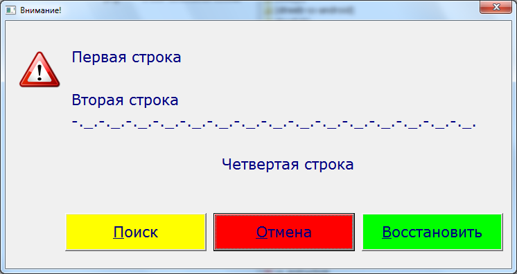

Врт такой будет экран
Код
   _HMG_ModalDialogReturn := 2
cMsg := "Первая строка;;Вторая строка;" + Repl( "-._.", 15 ) + ";;Четвертая строка"
SET MSGALERT FONTCOLOR TO NAVY
b := {|idx| this.say_01.alignment := "left", ;
this.say_03.alignment := "left", ;
this.say_04.alignment := "left", ;
;// this.say_06.alignment := "left", ;
;// EraseWindow( this.name ), ;
;// HMG_DrawIcon( this.name, "demo.ico", 30, 30, 48, 48, , .t. ), ;
this.topmost := .t.}
nK := HMG_Alert( cMsg, {"&Поиск","&Отмена", "&Восстановить"}, "Внимание!", Nil, "alert.ico", 64, {YELLOW, RED, GREEN}, b )
Пост N: 6199
Зарегистрирован: 12.09.06
ссылка на сообщение  Отправлено: 22.03.19 22:21. Заголовок: gfilatov2002 пишет: ..
gfilatov2002 пишет:
Не совсем понятно.
Допустим нет в сообщении 6-8 строки вообще.
А сделано так (т.е. по максимому для больших сообщений):
this.say_07.alignment := "left", ;
this.say_08.alignment := "left", ;
Что тогда будет ? Вылет ?
