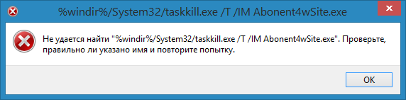

SergKis пишет: цитата: | если это не помогло, то запускаем cRun := %windir%/System32/taskkill.exe /T /IM <AppName.exe> через _ExecuteEx( 0, "runas", cRun, , , SW_HIDE ) |
| Что-то не работает под Win8.1 это. Выдаёт такую фигню: Пришлось делать так: hWnd := FindWindowEx( ,,, cAppTitle ) IF hWnd # 0 cRun := "taskkill.exe" cPar := " /T /IM " + cFileNoPath(cFileExe) _ExecuteEx( 0, "open", cRun, cPar, , SW_HIDE ) wApi_Sleep(500) ENDIF
