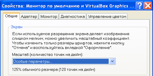

Разобрался с симуляцией разных разрешений экрана, только про самое главное забыл. Про настройку масштаб - количество точек на дюйм. Для WinХР есть такие варианты: 100% Обычный размер (96 точек/дюйм) 125% Крупный размер (120 точек/дюйм) 150% Крупный размер (144 точек/дюйм) 200% Крупный размер (192 точек/дюйм) Для Win7 уже не помню какие, под рукой нет для проверки. Для Win8 оставили только 3 режима: мелкий, средний и крупный. Вопрос такой - а как симулировать размер фонта ? То есть как вычислить размер фонта который будет в системе допустим при масштабе 200% ? У меня есть такие пользователи, который масштаб выставляют 200% И зная этот размер, то можно уже у себя делать типа такого: nFontSize := IIF(Large2Fonts(),12,14) Ну и потом смотреть в симуляторе как форма выглядит, если надо, то исправить. Или может не с той стороны подхожу к этой проблеме ?
