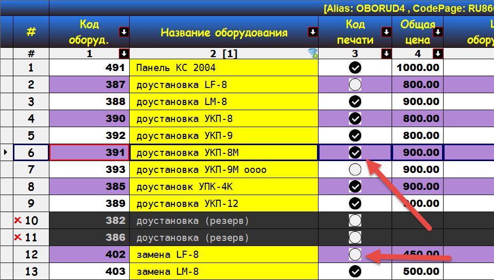

Пост N: 7119
Зарегистрирован: 12.09.06
ссылка на сообщение  Отправлено: 09.11.21 23:13. Заголовок: А вот про это я тоже..
А вот про это я тоже забыл.
Некрасиво выглядит картинка в ячейках:
Тогда нужно два переключателя, для шапки/подвала/суперхидера/номератора и для ячеек.
oBrw:lImgNoCellTransparency := .T. / .F.
oBrw:lImgCellTransparency := .T. / .F.
Пост N: 1800
Зарегистрирован: 20.02.11
ссылка на сообщение  Отправлено: 10.11.21 08:44. Заголовок: SergKis пишет: Если..
SergKis пишет:
Если не изменяет память, давно, в какой то версии,
Да , несколько лет назад была именно по причине непрозрачного вывода. На тот момент замена немного сгладила вывод, потом появилась поддержка PNG с прозрачным фоном, может еще что то менялось. На моей памяти этот модуль менялся всего 2 раза, это изменение в скролле с целью убрать лишние прорисовку и эта маска с целью хоть как то получить прозрачность. В большинстве случаев отображение корректное, но бывает маску вывода нужно менять. Это единственное место где идет вывод графики в ячейку и параметр маски туда не передается. Если это требуется, просто включаю этот си модуль в проект и подбираю локально нужное значение. По хорошему эту маску нужно передавать параметром с установкой нужного значения по умолчанию, но подгрузить си модуль проще
Пост N: 1801
ссылка на сообщение  Отправлено: 10.11.21 08:56. Заголовок: Andrey пишет: Тогда..
Andrey пишет:
Не нужны переключатели, нужно явное задание маски примерно так oCol:nCellBitmapMask := SCRAND и пр.
