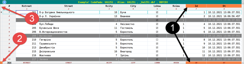

ссылка на сообщение  Отправлено: 10.12.21 22:37. Заголовок: Опять старая проблем..
Опять старая проблема вылезла, несколько лет назад такое было и не решили как исправить.
Глюк показа в левом нижнем углу колонки SELECTOR - при условии что цвет фона ПОДВАЛА последней колонки отличается от основного цвета. Вот так на картинке:
Т.е. цвет фона последней колонки ОРАНЖЕВЫЙ и он перескакивает на SELECTOR - кружок (2).
Вот код как это происходит:
   // цвета изменить
nClrNoDbf := GetSysColor( COLOR_BTNFACE )
oCol := oBrw:GetColumn("ORDKEYNO")
oCol:nClrBack := nClrNoDbf
// цвет фона шапки таблицы + подвала списка колонок - (1)
FOR nI := oBrw:nColumn("ORDKEYNO") TO Len( oBrw:aColumns )
oCol := oBrw:aColumns[ nI ]
cCol := oCol:cName
cTyp := oCol:cFieldTyp
IF cTyp $ "+=^" // Type: [+] [=] [^]
oCol:nClrHeadBack := CLR_ORANGE
oCol:nClrFootBack := CLR_ORANGE
ENDIF
NEXT
// Левый верхний уголок - (3) исправление фона
oBrw:nClrSelectorHdBack := nClrNoDbf
Как исправить уголок (2) ?
Может можно сделать в коде ТСБ примерно такую переменную ?
   // Левый нижний уголок
oBrw:nClrSelectorHdFoot := nClrNoDbf

ссылка на сообщение  Отправлено: 10.12.21 22:57. Заголовок: Andrey пишет Как исп..
Andrey пишет
Можно использовать ту же переменную, что и для Header, т.е. сделать такую правку
METHOD DrawHeaders( lFooters, lDrawCell ) CLASS TSBrowse
IF ::lFooting .AND. ::lDrawFooters
If !( nJ == 1 .AND. ::lSelector ) // JP
nClrBack := iif( oColumn:nClrFootBack != NIL, oColumn:nClrFootBack, nClrFootBack )
ELSEIF ::nClrSelectorHdBack != NIL
nClrBack := ::nClrSelectorHdBack
ELSE
nClrBack := ATail( ::aColumns ):nClrFootBack
ENDIF
nClrBack := ::GetValProp( nClrBack, nClrBack, nJ )
