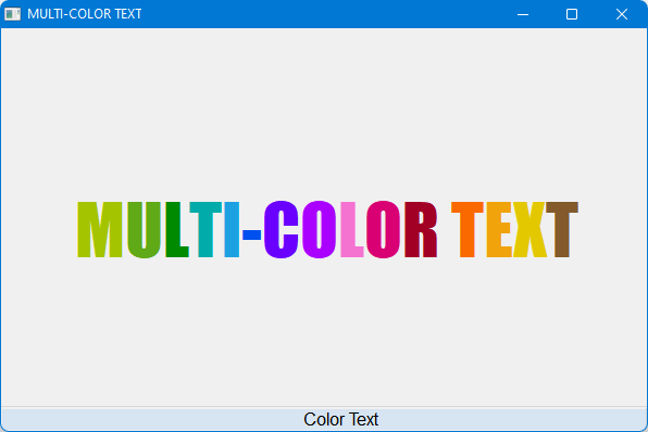

Пост N: 2160
Зарегистрирован: 11.02.10
ссылка на сообщение  Отправлено: 20.06.23 15:26. Заголовок: По ходу добавил прим..
По ходу добавил пример отображения строки с разным цветом букв (давно был запрос об этой возможности ).
Разноцветная строка рисуется по окну в событии ON PAINT:
Если есть интерес в таком примере - напишите...
SergKis
Пост N: 4314
Зарегистрирован: 17.02.12
ссылка на сообщение  Отправлено: 20.06.23 16:26. Заголовок: gfilatov2002 пишет Е..
gfilatov2002 пишет
Если бы окно было Transparent к нижним окнам, было бы super. Андрей бы точно с использовал и много раз.
