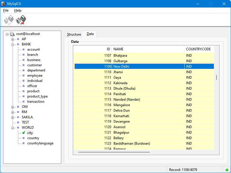

ссылка на сообщение  Отправлено: 22.10.23 18:31. Заголовок: Всем кому это интересно
Попробовал переписать пример MySqlCli с использованием библиотеки SQLRDD.
На картинке ниже можно увидеть результат работы этой программы:
Пост N: 2209
Зарегистрирован: 11.02.10
ссылка на сообщение  Отправлено: 23.10.23 19:40. Заголовок: gfilatov2002 пишет: ..
gfilatov2002 пишет:
Если у кого-либо есть желание попробовать этот пример вживую, то я выложил его здесь.
Для проверки потребуется тестовый сервер MySQL, который можно скачать с его официального сайта
http://dev.mysql.com/downloads/
Заранее благодарю за отзывы
