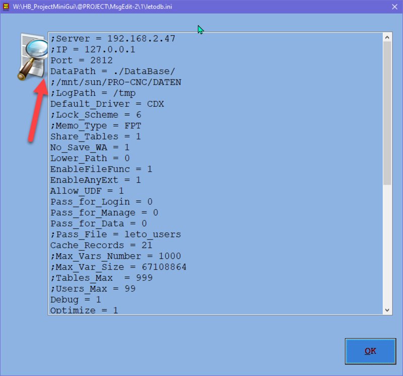

ссылка на сообщение  Отправлено: 05.09.24 17:48. Заголовок: gfilatov2002 Неболь..
gfilatov2002
Небольшое предложение h_alert.prg
STATIC aBackColor, aFontColor, cLineSeparator := ";|"
IF Set( _SET_DELIMITERS ) .and. !Empty(cLineSeparator)
cOldDelim := Set( _SET_DELIMCHARS )
Set( _SET_DELIMCHARS, cLineSeparator )
#ifdef __XHARBOUR__
FUNCTION HMG_Alert_Separator( cSeparator )
LOCAL cOldSep := cLineSeparator
IF HB_ISCHAR( cSeparator )
cLineSeparator := cSeparator
ENDIF
RETURN cOldSep
тогда ini файлы и т.д. можно показывать как ест, т.е.
cOSep := HMG_Alert_Separator("")
cText := hb_memoread(cFile)
AlertInfo(cText, , , , , , , .T.)
HMG_Alert_Separator(cOSep)
gfilatov2002
Пост N: 2347
Зарегистрирован: 11.02.10
ссылка на сообщение  Отправлено: 05.09.24 20:37. Заголовок: SergKis пишет: Небо..
SergKis пишет:
Добавил такую возможность.
Благодарю за помощь!
Andrey
Пост N: 7846
Зарегистрирован: 12.09.06
ссылка на сообщение  Отправлено: 05.09.24 20:43. Заголовок: https://i.postimg.cc..
Иконки 96х96 не помещаются.
И наверное на нужно ещё сделать 128х128, экраны у юзеров большие !!!

ссылка на сообщение  Отправлено: 06.09.24 14:57. Заголовок: Andrey пишет: нужно..
Andrey пишет:
Попробуй переопределить следующую константу в файле h_alert.prg
#define MARGIN_ICON 130 // 70
и затем пересобрать библиотеку, конечно.

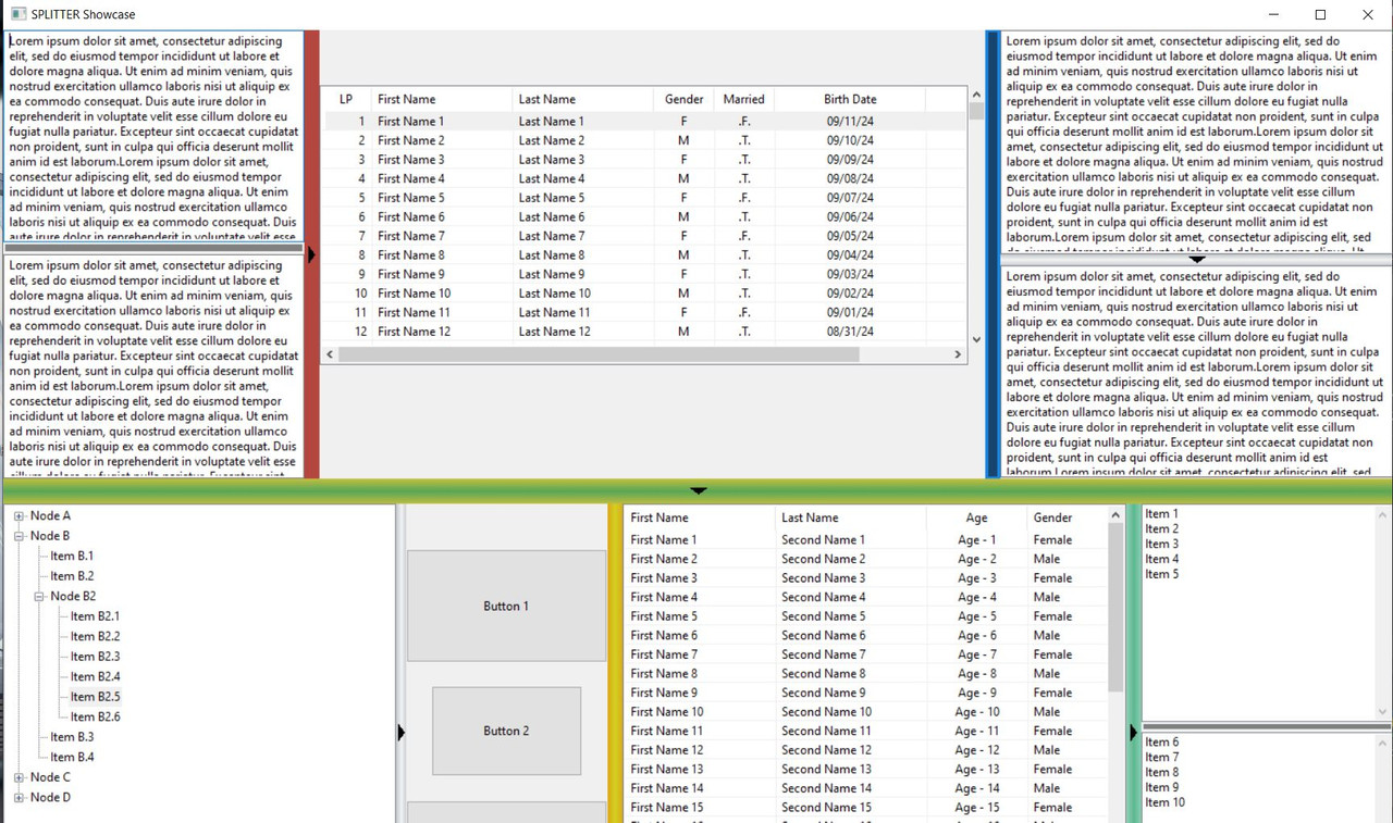

ссылка на сообщение  Отправлено: 13.09.24 11:37. Заголовок: Всем кому это интересно...
На английском форуме библиотеки выложили такой элемент управления (SPLITTER), который обязательно будет добавлен в следующую сборку.
SYNTAX:
DEFINE SPLITTER <ControlName>
[ ID <nId> ]
[ OF, PARENT, DIALOG> <ParentWindowName> ]
[ AT <nRow> ,<nCol> ]
[ WIDTH <nWidth> ]
[ HEIGHT <nHeight> ]
[ VERTICAL ] [ HORIZONTAL ]
[ HIDEARROW ]
[ NOHOVER ]
[ USEGRADIENT ]
[ COLOR <color> ]
[ BACKCOLOR <backColor> ]
[ COLORHOVER <hoverColor> ]
[ BACKCOLORHOVER <hoverBackColor> ]
[ GRADIENT <leftColor>, <middleColor> [, <rightColor> ] ]
[ GRADIENTHOVER <hoverLeftColor>, <hoverMiddleColor> [, <hoverRightColor> ] ]
[ SPLIT <aLeftControls> FROM <aRightControls> ]
[ LIMITS <aLimits> ]
SPLITTER object properties:
- aLeft Get/Set left (or top) controls of a splitter
- aRight Get/Set right (or bottom) controls of a splitter
- nLeftLimit Get/Set left (or top) limit of a splitter
- nRightLimit Get/Set right (or bottom) limit of a splitter
- lShowArrow Set wheter arrow on a splitter is displayed
- lUseHover Set wheter hover effect on a splitter is applied
- lUseGradient Set wheter a gradient is used to paint a splitter instead of flat color
- color Get/Set an RGB value corresponding to a splitter's foreground color
- bcolor Get/Set an RGB value corresponding to a splitter's background color
- colorHover Get/Set an RGB value corresponding to a splitter's foreground color when hovered
- bColorHover Get/Set an RGB value corresponding to a splitter's background color when hovered
- gradient Get/Set a tuple of 2 or 3 RGB values corresponding to gradient colors (the order is leftColor then middleColor)
- gradientHover Get/Set a tuple of 2 or 3 RGB values corresponding to gradient colors (the order is leftColor then middleColor)
