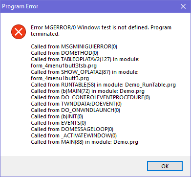

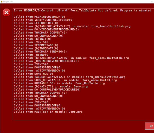

Отправлено: 15.03.24 10:18. Заголовок: Как увеличить фонт в..
Как увеличить фонт в окне "Program Error" ? На большом экране мелко очень. Да и текст перескакивает на другую строчку.

Отправлено: 15.03.24 11:31. Заголовок: Andrey пишет: На бо..
Andrey пишет: | цитата: | | На большом экране мелко очень. |
| Неужели кто то из пользователей это читает? Правь обработчик ошибок и делай там что хочешь
Andrey
| постоянный участник
Пост N: 7713
Зарегистрирован: 12.09.06
Отправлено: 15.03.24 12:44. Заголовок: Haz пишет: Неужели ..
Haz пишет: | цитата: | Неужели кто то из пользователей это читает? Правь обработчик ошибок и делай там что хочешь |
| Обработчик для юзеров давно сделан. У меня на экране такое для тестовых программ. Глаза сломаешь, пока прочитаешь это. Экран большой, окно ошибки слишком маленькое....

Отправлено: 15.03.24 13:13. Заголовок: Andrey пишет: Как у..
Andrey пишет: | цитата: | | Как увеличить фонт в окне "Program Error" ? |
| Добавь при инициализации программы команду

Отправлено: 15.03.24 13:40. Заголовок: gfilatov2002 пишет: ..
gfilatov2002 пишет: | цитата: | Добавь при инициализации программы команду Set ShowRedAlert On |
| Классно ! То что надо ! Только кнопка обрезана. Поправь пожалуйста для следующих версий.

Отправлено: 22.05.24 06:32. Заголовок: Примеры demo.exe и d..
Примеры demo.exe и demo2.exe из MiniGUI_24.05\SAMPLES\Advanced\Tsb_oHmgData Я их собирал и тестировал на версии MiniGUI 23.09.2 - работают отлично. Если собрать их с помощью НОВОЙ версии, то при запуске вылазит окно с ДОБАВЛЕНИЕМ записи и в папке организуются ещё 2 файла: checkres.txt и checkstatic.txt Почему ? Это так и должно быть ?
gfilatov2002
| moderator
Пост N: 2317
Зарегистрирован: 11.02.10
Отправлено: 22.05.24 10:39. Заголовок: Andrey пишет: Если ..
Andrey пишет: | цитата: | | Если собрать их с помощью НОВОЙ версии, то при запуске вылазит окно с ДОБАВЛЕНИЕМ записи |
