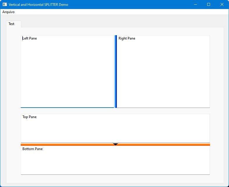

Самая интересная новинка:
* New: The SPLITTER library source code (see in folder \Source\Splitter).
Don't miss this very interesting expansion!
Contributed by Kamil Kalus <kamilkalus0[at]gmail.com>
SYNTAX:
DEFINE SPLITTER <ControlName>
[ ID <nId> ]
[ OF, PARENT, DIALOG> <ParentWindowName> ]
[ AT <nRow> ,<nCol> ]
[ WIDTH <nWidth> ]
[ HEIGHT <nHeight> ]
[ VERTICAL ] [ HORIZONTAL ]
[ HIDEARROW ]
[ NOHOVER ]
[ USEGRADIENT ]
[ ROUNDED ]
[ COLOR <color> ]
[ BACKCOLOR <backColor> ]
[ COLORHOVER <hoverColor> ]
[ BACKCOLORHOVER <hoverBackColor> ]
[ GRADIENT <leftColor>, <middleColor> [, <rightColor> ] ]
[ GRADIENTHOVER <hoverLeftColor>, <hoverMiddleColor> [, <hoverRightColor> ] ]
[ SPLIT <aLeftControls> FROM <aRightControls> ]
[ LIMITS <aLimits> ]
Так выглядит самый простой пример использования:
Alex_Cher
Пост N: 95
Зарегистрирован: 18.06.15
ссылка на сообщение  Отправлено: 05.10.24 07:10. Заголовок: gfilatov2002 Прошу ..
gfilatov2002
Прошу прощения за не профессионализм, просьба - где можно почитать расшифровку параметров по
данной функции (ВПРОЧЕМ КАК ПО ДРУГИМ).
Подробной документации нет.

Но в папке с исходниками этой библиотеки будет лежать файл doc.txt и, конечно, текст рабочих примеров прояснит смысл передаваемых параметров.
// Define a VERTICAL SPLITTER between the two EditBoxes
DEFINE SPLITTER VerticalSplitter ;
AT 50, 370 ; // Position the splitter between controls
WIDTH 10 ; // Width of the splitter
HEIGHT 250 ; // Height of the splitter
VERTICAL ; // Vertical splitter
SPLIT {"LeftEditBox"} FROM {"RightEditBox"} ; // Split the two controls
COLOR {0, 128, 255} ; // Set the color of the splitter
BACKCOLOR {230, 230, 230} ; // Background color
USEGRADIENT ; // Enable gradient effect
GRADIENT {255, 255, 255}, {0, 128, 255}, {0, 0, 128} ; // Gradient colors
GRADIENTHOVER {255, 200, 200}, {200, 50, 50}, {100, 0, 0} ; // Hover gradient colors
HIDEARROW ; // Hide the arrow icon
LIMITS {5, 10} // Define the minimum and maximum limits for each section
