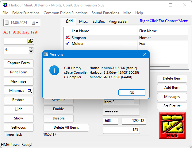

ссылка на сообщение  Отправлено: 14.06.24 12:50. Заголовок: Всем кому это интересно ;-)
Продолжаем хорошие новости...
Протестировал текущую сборку Минигуи со свежей сборкой разрабатываемой версии компилятора MinGW 15.0 (64-bit).
Результат можно увидеть на картинке ниже.

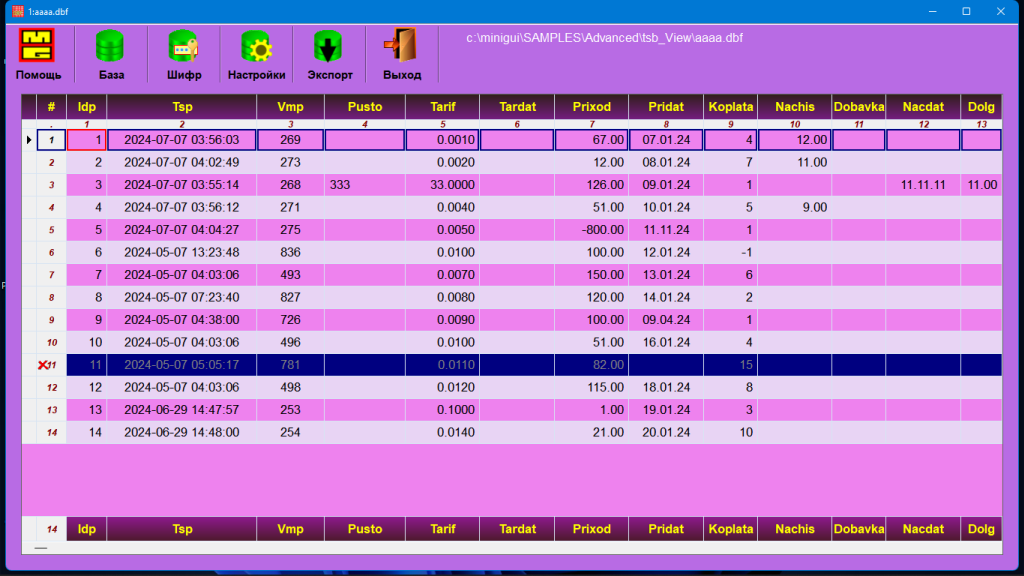

ссылка на сообщение  Отправлено: 30.06.24 15:02. Заголовок: Andrey пишет: цвета..
Andrey пишет:
цвета спецхидера нет.
Поправил назначение цветов спецхидера.
Результат см. на картинках

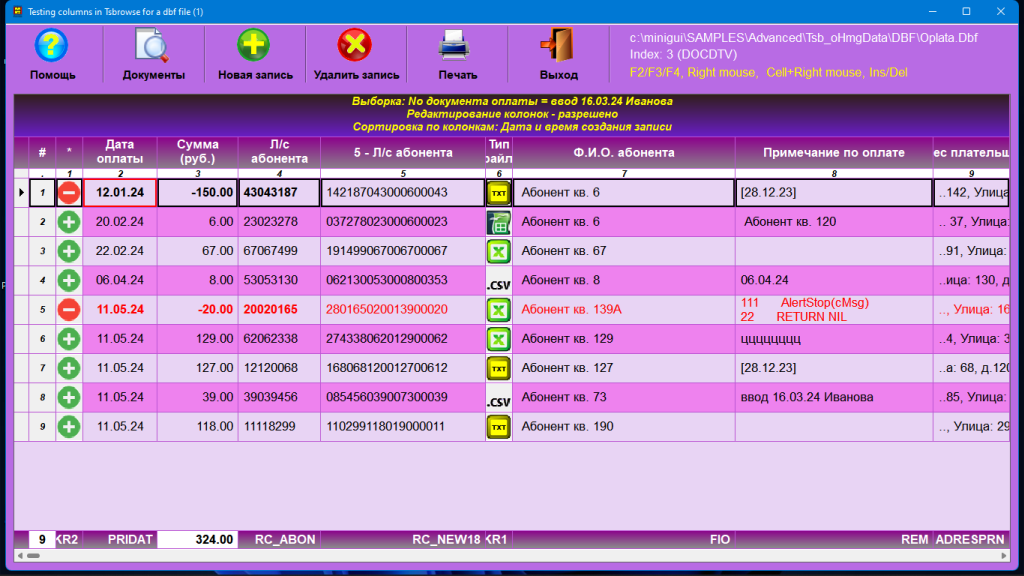

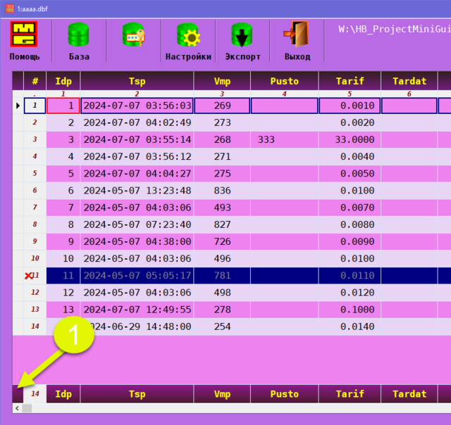

ссылка на сообщение  Отправлено: 07.07.24 13:36. Заголовок: ColorBack для footer..
ColorBack для footer "SELECTOR" берется из последней фантомной (добавленной колонки), которая перед VScrollBar-ом (исторически)
Для замены цвета введена переменная oBrw:nClrSelectorHdBack := ...
Если менять на другой цвет, то вверх таблицы становиться обгрызанным.
Можно ли добавить ЕЩЁ одну переменную, типа oBrw:nClrSelectorBottomBack для задания своего цвета ?
Или добавить другую переменную для верха "SELECTOR", типа oBrw:nClrSelectorTopBack для задания своего цвета ?
Вот для этого (1):

ссылка на сообщение  Отправлено: 07.07.24 15:35. Заголовок: Andrey пишет: добав..
Andrey пишет:
Я добавил новую переменную nClrSelectorFtBack
Такой вид подвала устраивает
