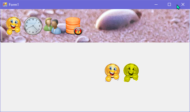

Вот примерно так на С# можно:
И отдельно можно задать цвет фона.
А то получается что ТСБ цветной, а верхушка окна серого цвета.
У меня юзера привыкли в задаче к разным цветам, 5 видов работ - 5 разных цветных окон.

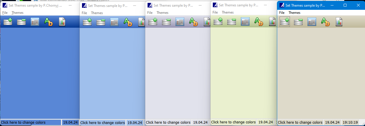

ссылка на сообщение  Отправлено: 19.04.24 20:20. Заголовок: Andrey пишет: Можно..
Andrey пишет:
Можно ли добавить использование цвета
Да, есть такая возможность, если использовать модифицированный ButtonEx, как в примере \SAMPLES\Advanced\SetThemes
Andrey пишет:
В этом примере использованы разные цветовые схемы:
LOCAL aColors_Office2003Blue := { RGB( 159, 191, 236 ), RGB( 159, 191, 236 ), RGB( 54, 102, 187 ) }
LOCAL aColors_Office2003Green := { RGB( 234, 240, 207 ), RGB( 234, 240, 207 ), RGB( 178, 193, 140 ) }
LOCAL aColors_Office2003Orange := { RGB( 251, 230, 148 ), RGB( 251, 230, 148 ), RGB( 239, 150, 21 ) }
LOCAL aColors_Office2003Silver := { RGB( 225, 226, 236 ), RGB( 225, 226, 236 ), RGB( 150, 148, 178 ) }
LOCAL aColors_Azure := { RGB( 222, 218, 202 ), RGB( 222, 218, 202 ), RGB( 192, 185, 154 ) }
LOCAL aColors_DarkBlue := { RGB( 89, 135, 214 ), RGB( 89, 135, 214 ), RGB( 4, 57, 148 ) }, h
LOCAL aColors_LightGreen := { RGB( 235, 245, 214 ), RGB( 235, 245, 214 ), RGB( 195, 224, 133 ) }

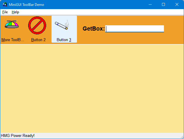

ссылка на сообщение  Отправлено: 20.04.24 21:49. Заголовок: Andrey пишет: замен..
Andrey пишет:
заменить серый цвет на свой цвет ?
Да, можно уже сейчас.
Например, как на картинке ниже

ссылка на сообщение  Отправлено: 21.04.24 11:00. Заголовок: Andrey пишет: GetBo..
Andrey пишет:
GetBox слева, а кнопки справа ?
Нет. Кнопки тулбара всегда располагаются слева.
Но это можно сделать, если вместо тулбара использовать обычные кнопки, расположив их в ряд.
