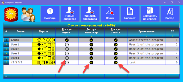

ссылка на сообщение  Отправлено: 07.11.24 23:17. Заголовок: МиниГуи Версия 24.11..
В ТСБ ставлю так:
   oBrw:aCheck := { LoadImage("bCheckT24"), LoadImage("bCheckF24") }  // заменяем колонку CHECKBOX на свои картинки
Нажимаем на чекбоксы в таблице:
После выхода из программы создаётся файл checkres.txt и там:
LetoDbf_Admin.exe -- BMP,1728386283,TSBROWSE:DRAWSELECT(4865)->TSBROWSE:DRAWSUPER(5020)->TSBROWSE:PAINT(11224)->TSBROWSE:DISPLAY(3503)->_ENDTBROWSE(624)->_TBROWSE(721)->USER_FORM(131)->(b)MAIN(136)->DO_WINDOWEVENTPROCEDURE(82)->TWNDDATA:DOEVENT(1441)->DO_ONWNDLAUNCH(668)->(b)INIT(127)->EVENTS(1179)->SENDMESSAGE(0)->(b)TWNDDATA(1274)->TWNDDATA:SENDMSG(0)->_WSEND(490)->(b)MAIN(128)->DO_WINDOWEVENTPROCEDURE(82)->TWNDDATA:DOEVENT(1441)->DO_ONWNDLAUNCH(668)->(b)INIT(127)->EVENTS(1179)->DOMESSAGELOOP(0)->_ACTIVATEWINDOW(1649)->MAIN(184)
LetoDbf_Admin.exe -- BMP,-1610279576,TSBROWSE:DRAWSELECT(4865)->TSBROWSE:DRAWSUPER(5020)->TSBROWSE:PAINT(11224)->TSBROWSE:DISPLAY(3503)->_ENDTBROWSE(624)->_TBROWSE(721)->USER_FORM(131)->(b)MAIN(136)->DO_WINDOWEVENTPROCEDURE(82)->TWNDDATA:DOEVENT(1441)->DO_ONWNDLAUNCH(668)->(b)INIT(127)->EVENTS(1179)->SENDMESSAGE(0)->(b)TWNDDATA(1274)->TWNDDATA:SENDMSG(0)->_WSEND(490)->(b)MAIN(128)->DO_WINDOWEVENTPROCEDURE(82)->TWNDDATA:DOEVENT(1441)->DO_ONWNDLAUNCH(668)->(b)INIT(127)->EVENTS(1179)->DOMESSAGELOOP(0)->_ACTIVATEWINDOW(1649)->MAIN(184)
Как исправить ?
Если убираю строку oBrw:aCheck := { LoadImage("bCheckT24"), LoadImage("bCheckF24") } , то файл checkres.txt НЕ СОЗДАЁТСЯ !
Пост N: 1976
Зарегистрирован: 20.02.11
ссылка на сообщение  Отправлено: 07.11.24 23:53. Заголовок: Andrey пишет: Как и..
Andrey пишет:
Как исправить ?
не пользоваться в этом месте LoadImage тк при каждой прорисовке строки будет создаваться новый хендл на картинку
Пост N: 7927
Зарегистрирован: 12.09.06
ссылка на сообщение  Отправлено: 19.11.24 18:14. Заголовок: Haz пишет: не польз..
Haz пишет:
А как тогда делать ?
По коду в h_tbrowse.prg там есть удаление этих объектов.
         IF ValType( oCol:aCheck ) == "A"
AEval( oCol:aCheck, {| hBmp | iif( Empty( hBmp ), , DeleteObject( hBmp ) ) } )
ENDIF
Пост N: 1978
ссылка на сообщение  Отправлено: 19.11.24 21:04. Заголовок: Andrey пишет: По ко..
Andrey пишет:
[quote]По коду в h_tbrowse.prg там есть удаление этих объектов.
Гадать трудно, ты не даешь полный текст что там с aCheck происходит
Определи hBmp заранее и создай aCheck := { hBmp1, hBmp2 }
У тебя похоже LoadImage выполняется при вызове DrawSelect вот и жрёт память. Причем checkres явно говорит о том , что жор связан с прорисовкой строки или заголовков
И на закуску : ты создаешь oBrw:aCheck, a чистятся oCol:aCheck мне кажется разница видна
Пост N: 7928
ссылка на сообщение  Отправлено: 20.11.24 11:05. Заголовок: Haz пишет: ты созда..
Haz пишет:
Как было в примерах - так и делал, об этом и не задумывался.
В новых версиях появились логи утечек, так и озаботился.
Поставил на колонку - утечки ПРОПАЛИ !
СПАСИБО БОЛЬШОЕ !
