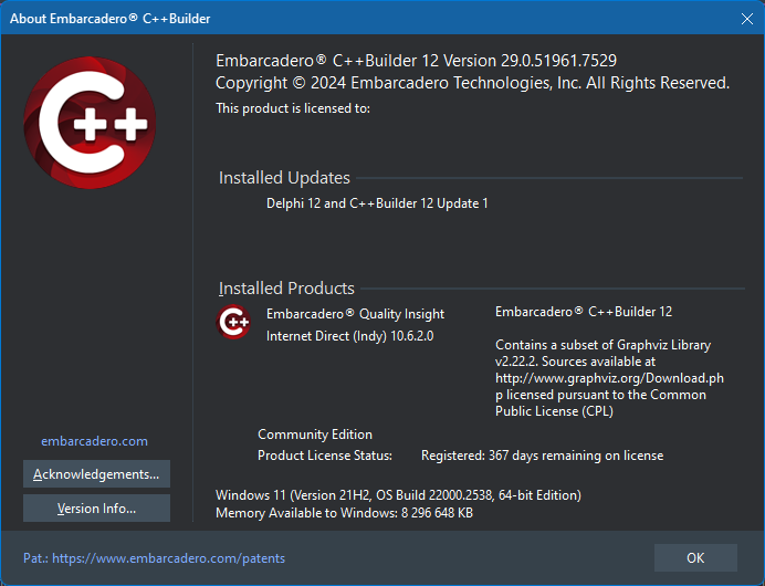

После установки свежей версии C++Builder 12.1 Athens Community Edition
я подготовил С++ сборку этого компилятора для запуска из командной строки.

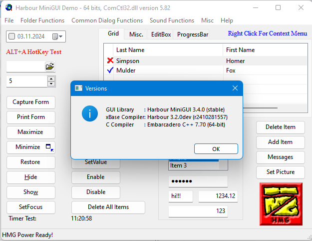

и, наконец, собрал тестовый пример из поставки библиотеки Минигуи для 64-битной версии.
Итоговый результат представлен на картинке ниже

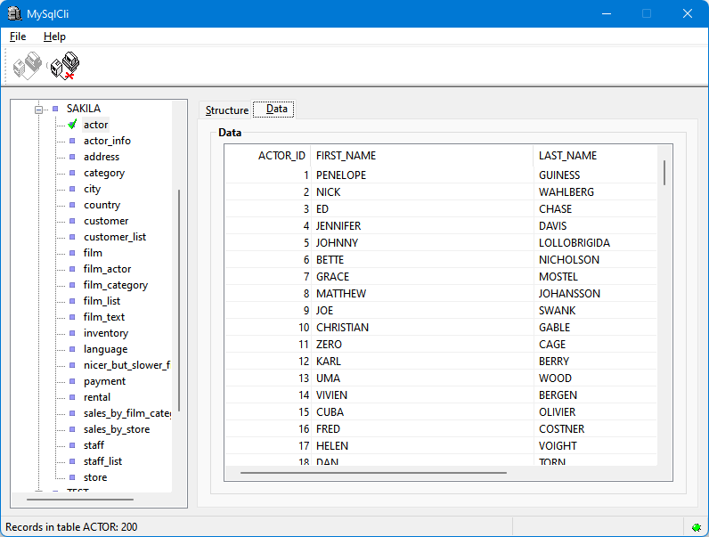

Также проверил совместную работу с библиотекой SQLRDD для доступа к базам данных MySQL:

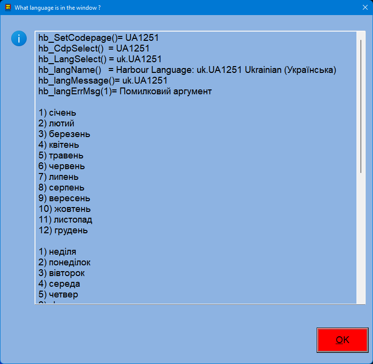

Как с русским языком в этой версии ?
Пример APP_OOPTEMPLATE - там есть русский и украинский языки.

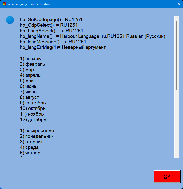

Проверял поддержку языков на базе примера minigui\Samples\Advanced\APP_OOPLANG.

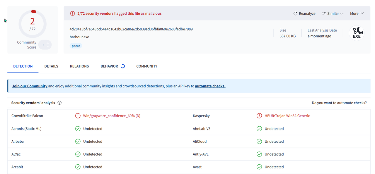

Что-то орёт Касперский на версию - hmg.25.01-bcc770.zip
После распаковки начинает удалять ехе-файлы.
Закинул ехе-ник на сайт https://www.virustotal.com/gui/file/4d28413bf7e548bd54e4c1642b62ca86a2d5839ed36fbfa060e2683fedbe7989
Выдал вот это:
И не запускается harbour.exe

Andrey пишет:
Значит, надо добавить папку harbour\bin в исключения для Каспера.
По ходу, результат 2/72 на сайте Вирустотал - довольно неплохой.
В любом случае, это ложное срабатывание антивируса, поскольку никаких вирусов в Харборе нет, все его сырцы открыты для программистов. Сборку Харбора я делал из открытых источников
