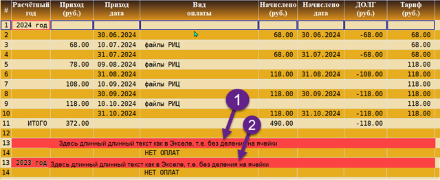

Создаю ТСБ из массивов, небольшой отчет по годам.
Возможно ли сделать показ одной большой строки в ТСБ ?
Это как в Экселе делается объединение нескольких ячеек для показа длинного текста - подзаголовка.
Вот так как на картинке:

ссылка на сообщение  Отправлено: 22.03.25 13:36. Заголовок: Andrey пишет Возможн..
Andrey пишет
Прямого решения нет, но есть блок кода oBrw:bTSDrawCell, который вызывается перед C ф-ей вывода строки, в методе (смотри его)
METHOD TSDrawCell( oCell, oCol ) CLASS TSBrowse
LOCAL lDraw
IF ISBLOCK( ::bTSDrawCell )
lDraw := Eval( ::bTSDrawCell, Self, oCell, oCol )
IF ISLOGICAL( lDraw ) .AND. Empty( lDraw )
RETURN .F.
ENDIF
ENDIF
lDraw := TSDrawCell( oCell:hWnd, ; // 1
в блоке можно попробовать обыграть объединение колонок, возвращая .T.\.F. из него и подменяя данные для ф-ии TSDrawCell( oCell:...)
Поиграйся.

ссылка на сообщение  Отправлено: 23.03.25 13:50. Заголовок: Спасибо БОЛЬШОЕ Serg..
Спасибо БОЛЬШОЕ SergKis

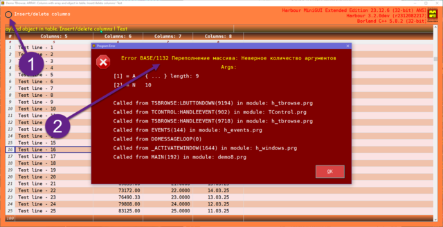

ссылка на сообщение  Отправлено: 05.04.25 16:10. Заголовок: Сделал другой пример..
Сделал другой пример на вставку/удаления колонок в ТСБ.
После этой операции прога вылетает при редактировании ячеек таблицы.
Почему ???
Вылетает не всегда:
1) Ставим галочку, делаем Edit ячейки 11, выходит окно Alert*(), снимаем галочку, делаем Edit ячейки 8 - ВЫЛЕТ !!!
2) Ставим галочку, делаем Edit ячейки 8, снимаем галочку, делаем Edit ячейки 7 - НЕТ ВЫЛЕТА !!
Вот пример - https://cloud.mail.ru/public/RaJL/F6VN37XVN
Большая просьба протестировать на других версиях МиниГуи.
А то у меня вылетает, а на другом компе НЕТ !

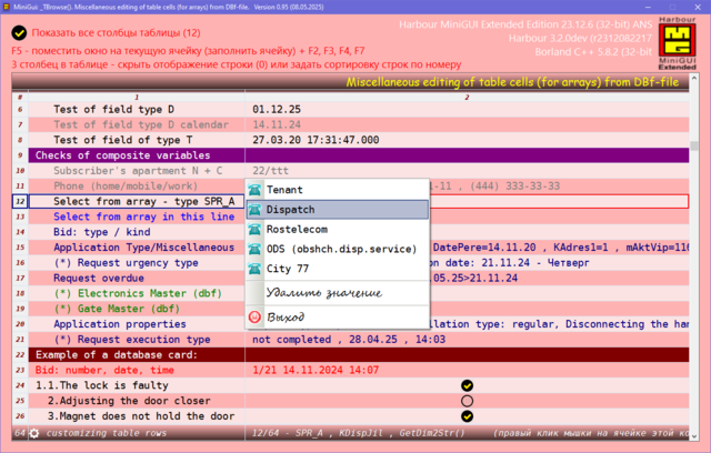

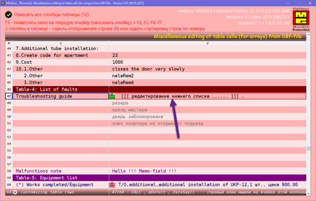

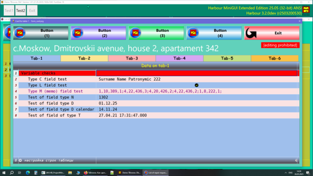

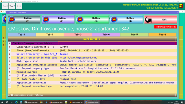

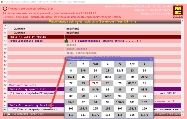

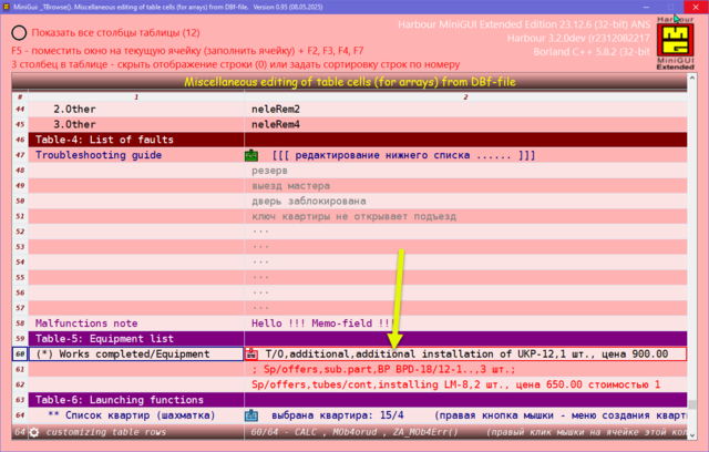

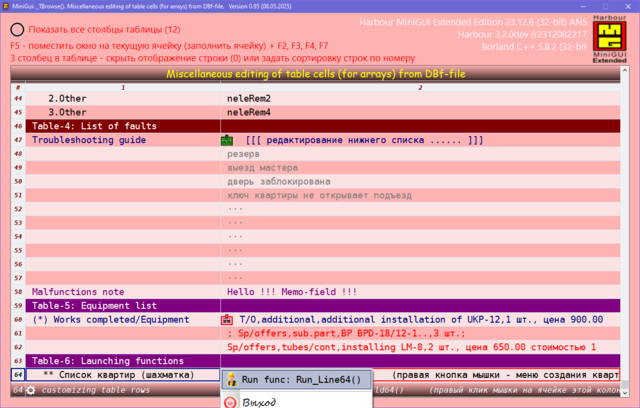

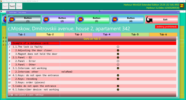

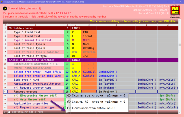

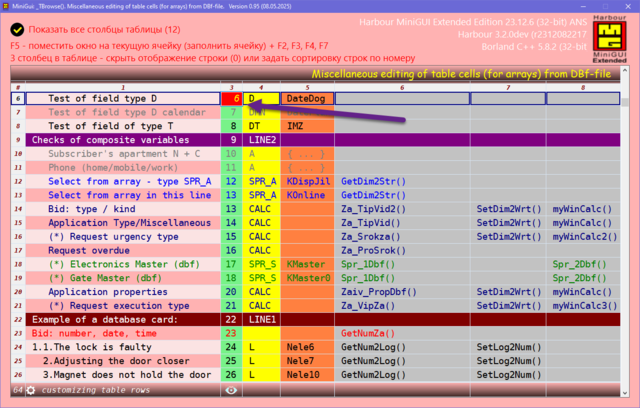

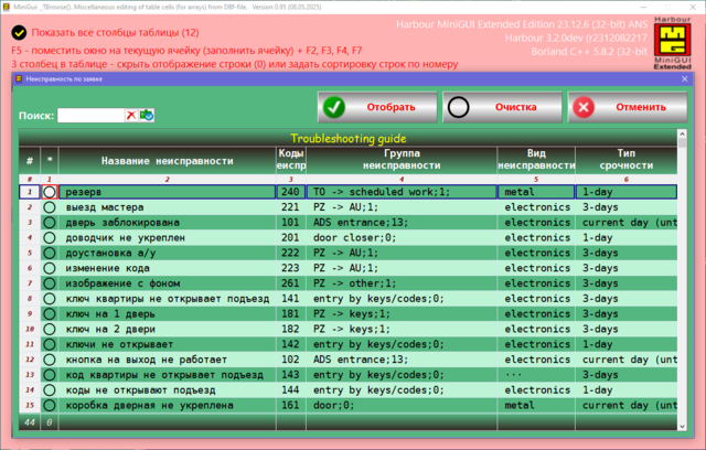

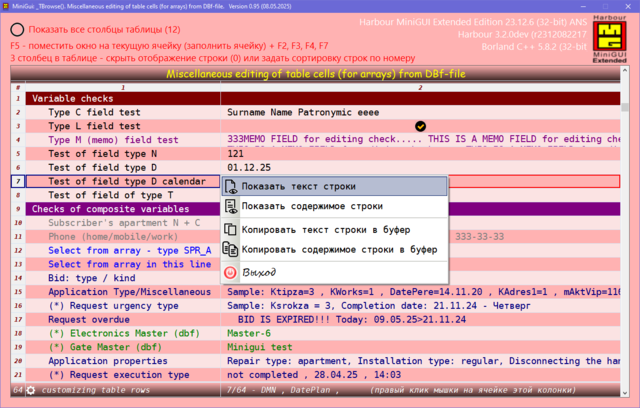

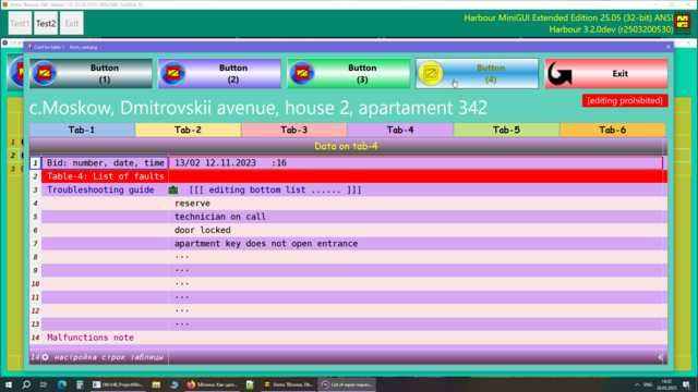

ссылка на сообщение  Отправлено: 10.05.25 12:43. Заголовок: Решил поделиться опы..

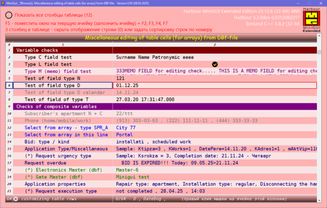

Решил поделиться опытом, может кому пригодиться.
Давно была нужно сделать УДОБНУЮ карточку для юзера в МиниГуи.
Много вариантов сделал, и на TAB объекте и другие разные варианты.
Смотрел что делал Сергей на TSB, не устраивали эти варианты.
Сергей натолкнул на мысль как это можно сделать.
ОГРОМНОЕ СПАСИБО ему за терпенье и помощь в создание этого примера.
Идея простая, считываем одну запись dbf-базы в ТСБ на основе массива и вот карточка юзера готова.
Причём на одну строку можем считать несколько десятков полей базы.
В качестве примера сделан поиск/фильтр по массиву и фильтр по базе oBrw:FilterFTS()
Компактный и удобный вид карточки.
Вот внешний вид карточки:
Вот поля и функции из базы в массиве,
причём 3-колонка это порядок показа и сортировки строк показа юзера, он сам редактирует эту колонку:
сортировка сохраняется в ини-файле GetUserTempFolder() + "\tmp_SortUser.ini"

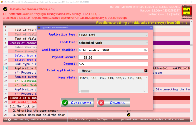

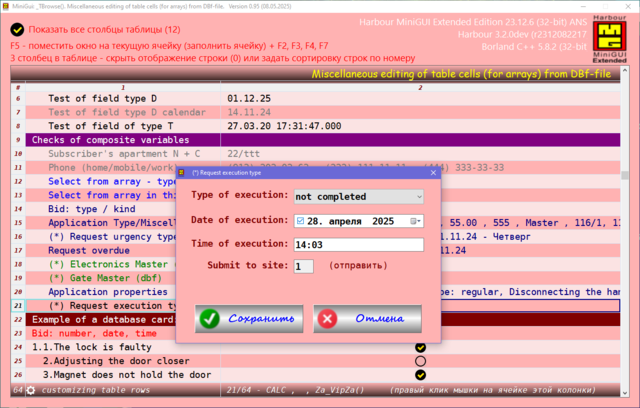

Сделано редактирование ячеек таблиц разное:
Можно писать и свои функции окон ввода, добавив свою обработку строки таблицы:
Или такое:
Или такое:
Или такое:

Нашёл ошибку.
Не загружены ресурсы на колонку ТСБ, т.е. забыл включить картинки в ресурсы.
                   cField := "KZBID"
nI := ob:nColumn(cField, .T.)
IF nI > 0
oc := ob:aColumns[nI]
oc:Cargo := oHmgData() // создадим контейнер на колонку
oc:Cargo:cField := cField
oc:Cargo:aBmp := aBmp
oc:Cargo:aMsg := aMsg
oc:nClrBack := CLR_WHITE
oc:lEdit := .T.
oc:nEditMove := 0 // перечитать ячейку
oc:lBitMap := .T. // убрать показ значений поля из колонки
oc:aBitMaps := {}
For i := 1 To Len(aBmp)
cImg := aBmp
AAdd( oc:aBitMaps, LoadImage(cImg,,nHImg,nHImg) )
Next
bBmpCell := {|nc,ob| // показ картинки в зависимости от поля "K????"
Local ocol := ob:aColumns[nc]
Local ni := 0 // bFZero32
Local nMax := LEN(ocol:aBitMaps) // bFZero32
Local nCode := ob:GetValue(ob:Cargo:cField) // колонка коды типа файлов
//? ProcName(), nCode, ocol:cName, ocol:cField
//nCode := FIELDGET(FIELDNUM(ob:Cargo:cField)) // можно и так
IF !IsNumeric(nCode)
nCode := 0
ENDIF
IF nCode <= 0 .OR. nCode >= nMax
ni := nMax
ELSE
ni := nCode
ENDIF
Return ocol:aBitMaps[ni] // картинку с позиции массива
oc:uBmpCell := bBmpCell // блок-код смены картинок
И как это можно проверить при построении ТСБ ???
Return ocol:aBitMaps[ni] - т.е. вылет здесь, показ хендла = 0
Есть какой нибудь системный хендл, чтобы показывать его без вылета ???

ссылка на сообщение  Отправлено: 26.05.25 14:39. Заголовок: На базе предыдущего ..
На базе предыдущего примера сделал новый - показ карточки с цветными TAB из TSB.
Получилась универсальная карточка для любой задачи.
