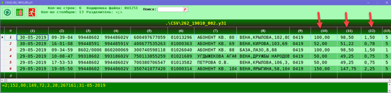

Создаю ТСБ из массивов, небольшой отчет по годам.
Возможно ли сделать показ одной большой строки в ТСБ ?
Это как в Экселе делается объединение нескольких ячеек для показа длинного текста - подзаголовка.
Вот так как на картинке:
