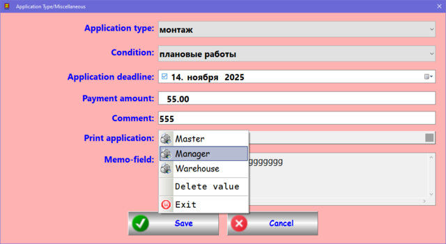

Решил поделиться опытом, может кому пригодиться.
В МиниГуи постоянно возникает нужда вернуть данные с формы.
Есть много вариантов, но мне понравился самый последний, который помог сделать Сергей.
Задача - есть форма, на ней много разных данных и после закрытия формы нужно вернуть МАССИВ (можно и json).
Вот вариант с использованием контейнера на самой форме !
Контейнер можно создавать на любом объекте, очень удобно, особенно на кнопке.
Схема такая:

DEFINE WINDOW &cForm ....
ON INIT ( This.Label_0.Setfocus, DoEvents() )
This.Cargo := oHmgData() ; owc := This.Cargo // создаём контейнер на форме - пустой
owc:nFor := 0 // нажата button/getbox/combo
owc:aRet1 := aRet1 // массив значений для правки помещаем в контейнер окна
owc:aBClr := This.BackColor // можно много данных сохранить в контейнер,
// и доставать оттуда в нужном месте кода программы

(This.Object):Event( 10, {|ow,ky,cn| // выбор из массива по кнопке
Local aTxt, cImg, aRet, cCapt, ocBtn, nI, nRet
Local owc := ow:Cargo // cargo окна
ocBtn := This.&(cn).Cargo // cargo нажатой кнопки
_SetThisFormInfo(ow) // save This среду окна ow
aTxt := ocBtn:aTxt
cImg := ocBtn:cIco // иконку передать в контекстное меню
nRet := ocBtn:nRet // первоначальное значение
nI := ocBtn:nBtn // номер нажатой кнопки
owc:nFor := nI
cCapt := ocBtn:cCapt
//MsgDebug(ow:Name, ky, cn, ocBtn, "nI=",nI,owc:aRet1)
aRet := Btn_ContexMenu(ow, ocBtn:nY, ocBtn:nX, aTxt, cImg, .T.) // контекстное меню
IF LEN(aRet) > 0
owc:aRet1[nI] := aRet[1] // ВОТ ТАК НУЖНО !!! -->> правим массив в контейнере формы
ocBtn:cCapt := aRet[2]
cCapt := aRet[2]
ENDIF
_SetThisFormInfo() // restore This среду окна ow
This.&(cn).Enabled := .T.
This.&(cn).Caption := cCapt // возврат на кнопку
Btn_MaxTxtWidth(ow:Name, cn) // максимальный размер надписи с пробелами
ow:Setfocus('Label_0')
