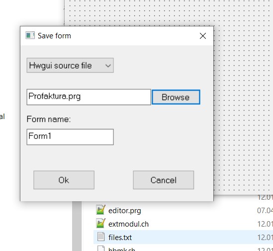

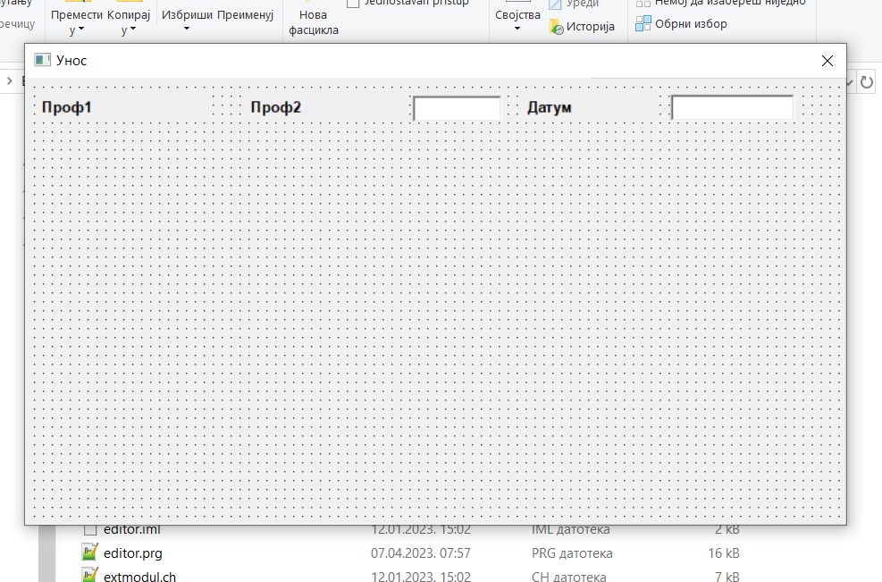

С помощью программы Designer, HWGui 2.23 b7, я хотел создать одну форму с несколькими элементами управления (мне это было нужно для одной программы, которую я пишу). Когда я нажал на опцию сохранить то, что сделал, как файл *.PRG, появилось сообщение об ошибке, и моя вся двухчасовая работа пропала. В программе Designer есть какая-то ошибка, которую я не умею исправить.
Прилагаю соответствующие скриншоты. Может ли кто-нибудь помочь мне исправить ошибку в Designer-е?
1. Пример формы:
2. Сохранить задание как *.PRG:

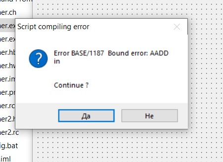

3. Сообщение об ошибке:

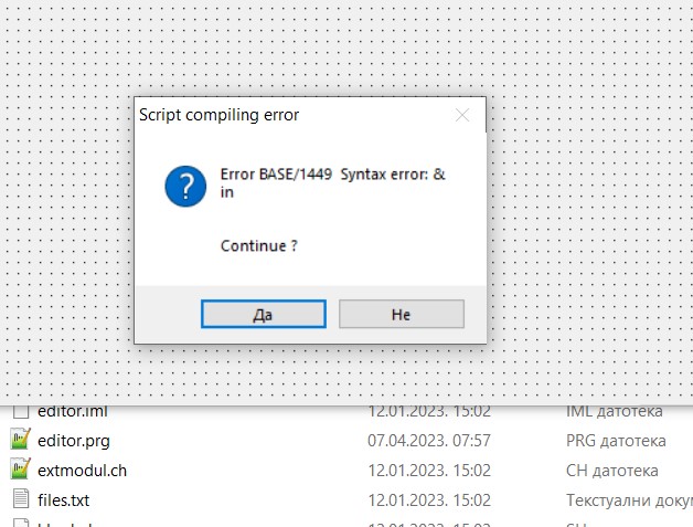

4. Еще одно сообщение об ошибке:

Application Internal Error - C:\Programi\Jezici\HMG.3.5\HWGui223b7\utils\designer\designer.exe
Terminated at: 2025-06-26 23:43:24
Unrecoverable error 9001: Error recovery failure
Called from AADD(0)
Called from COMPILESCR(328) in source\common\procmisc\procscri.prg
Called from COMPILESCR(320) in source\common\procmisc\procscri.prg
Called from RDSCRIPT(140) in source\common\procmisc\procscri.prg
Called from OPENSCRIPT(63) in source\common\procmisc\procscri.prg
Called from HFORMGEN:SAVE(212) in hformgen.prg
Called from (b)MAIN(127) in designer.prg
Called from ONCOMMAND(645) in source\winapi\hwindow.prg
Called from (b)HMAINWINDOW(302) in source\winapi\hwindow.prg
Called from HMAINWINDOW:ONEVENT(408) in source\winapi\hwindow.prg
Called from HWG_ACTIVATEMAINWINDOW(0)
Called from HMAINWINDOW:ACTIVATE(397) in source\winapi\hwindow.prg
Called from MAIN(274) in designer.prg

Мне удалось решить проблему. Нужно в файле Procscri.PRG заменить строку кода номер 328: AADD( rezArray[2], &( "{||" + ALLTRIM( stroka ) + "}" ) )
на это:
IF !EMPTY( stroka )
ELSE
AADD( rezArray[2], .F. )
END IF
И программа (Designer.EXE) сохранит *.prg без ошибок.
