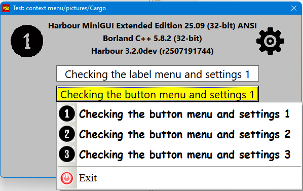

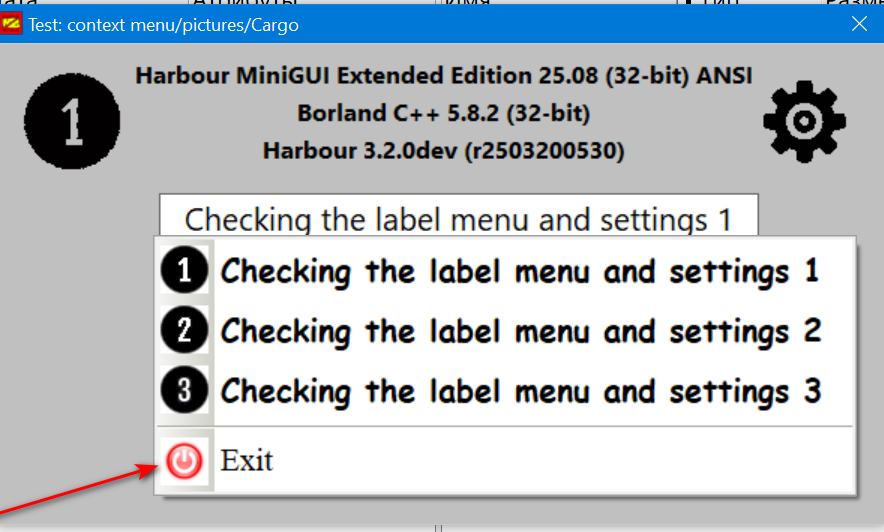

Григорий, спасибо за новую версию! Перешел с версии 25.05 и обратил внимание, что картинки в меню поменяли фон. У меня в моих менюшках фон стал и белый и малиновый и черный.. Посмотреть пример - miniGui\SAMPLES\BASIC\MENU_Picture:
