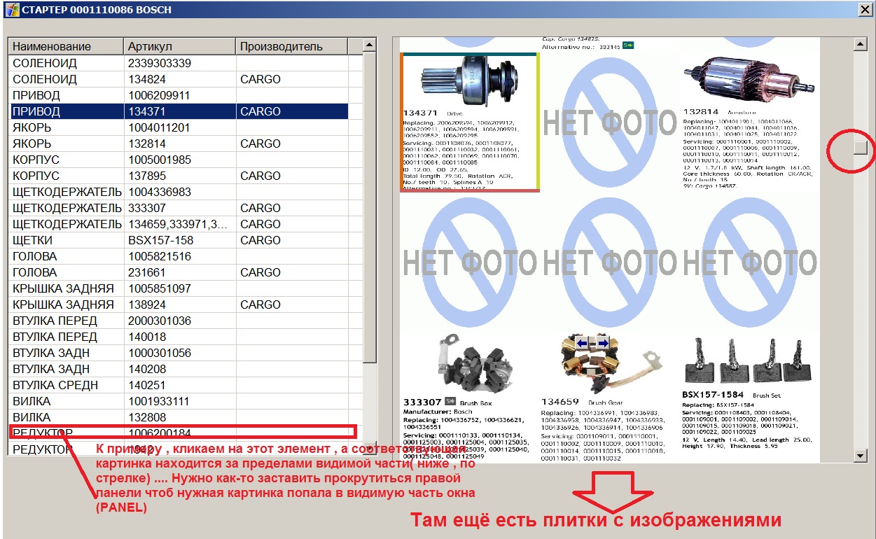

Может есть какая функция/метод как узнать , отображается (видим на экране) элемент (контрол) или нет . Есть панель со скроллингом . там расположены плитками элементы- IMAGE .
Так вот хочу узнавать - есть ли нужный нам элемент в данный момент в видимой части . Соответственно , если он где-то за видимой границей - автоскроллируем чтоб он попал в видимую область .
Или самому ручками всё -высчитывать ?

PS: теперь думаю , как заставить быть отображаемой (в видимой области ) нужную картинку (ряд с этой картинкой ) .....

ссылка на сообщение  Отправлено: 10.10.25 14:48. Заголовок: Остался вопрос с тем..
Остался вопрос с тем , как сделать чтоб нужная картинка из окна справа попадала в видимую часть , при изменении указателя в таблице справа
Пытался использовать SetScrollPos для передвижения вертикального скролл-бара на нужную позицию . Сам ползунок переставляется , но вот элементы в этом окне (тип PANEL) не перерисовываются в соответствии с новым положением вертикального ползунка ....
Правильно работает (с перерисовкой элементов ) только если установить SetScrollPos() в ноль или в максимальное положение и последующую передачу (SendMessage()) в это окно , вот как это выглядит чтоб уйти в самый низ виртуального окна :
k:=GetFormHandle (V)
GG:=GetScrollRangeMax ( K, SB_VERT )
SetScrollPos ( K, SB_VERT , GG , .T. )
SendMessage ( K, WM_VSCROLL, SB_LINEUP, 0 )
SendMessage ( K, WM_VSCROLL, SB_LINEDOWN, 0 )

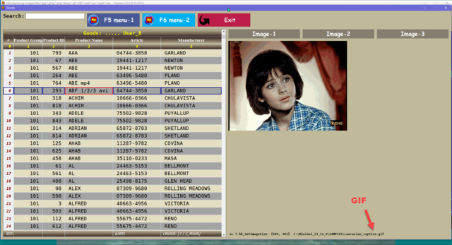

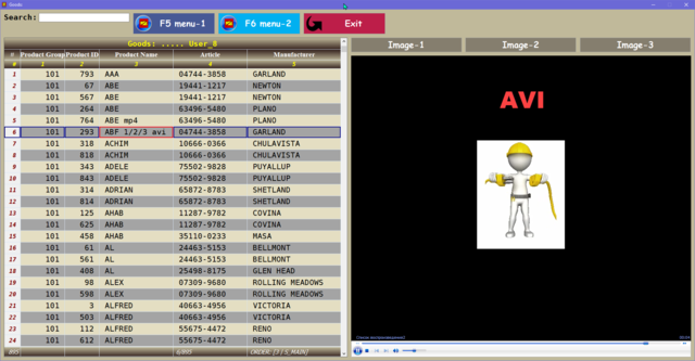

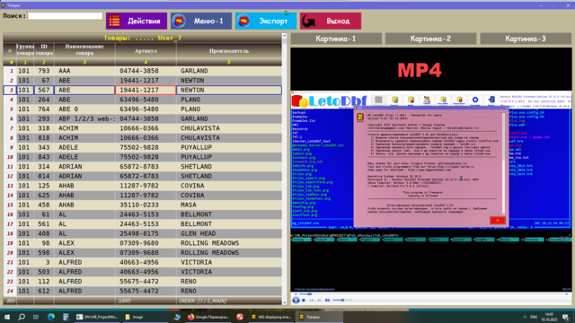

ссылка на сообщение  Отправлено: 19.10.25 17:49. Заголовок: Вот таблица показа к..
Вот таблица показа картинок на базе ТСБ.
Режим Админ - правка товара и картинок:
Режим Товары - показ/поиск товара для юзера - показ картинок по таймеру.
показ файлов: *.jpg *.jpeg *.png *.bmp *.gif *.tiff *.emf *.avi *.mp4 *.ico
Исходники отправлены Григорию.

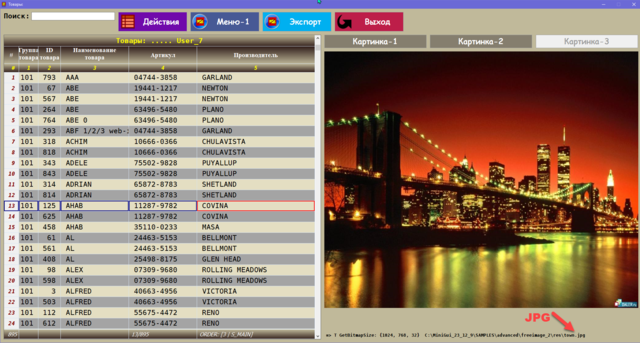

Пост N: 8091
Зарегистрирован: 12.09.06
ссылка на сообщение  Отправлено: 29.10.25 15:07. Заголовок: Сам проект и исходни..
Сам проект и исходники можно взять с - https://abonent4.ru/static/minigui/
далее найти - Tsb_image_dbf(0.38).7z - таблица товаров: показ картинок в ТСБ по таймеру
