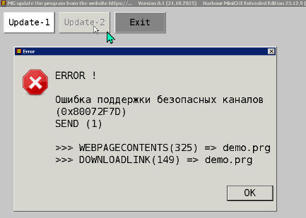

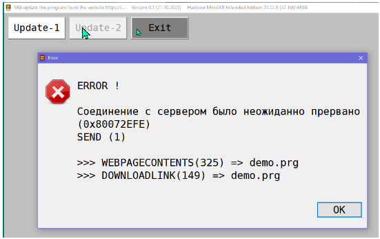

ссылка на сообщение  Отправлено: 27.10.25 18:39. Заголовок: Haz пишет: local oH..
Haz пишет:
local oHttp := CreateObject( 'MSXML2.XMLHTTP' )
Не работает у меня !
Подключился к серверу win2012 в Москве, тоже не работает.
Вот такие ошибки:

ссылка на сообщение  Отправлено: 27.10.25 19:12. Заголовок: Andrey пишет Не рабо..
Andrey пишет
Наверно, мешает кто то или что то ?!
Собрал, как написал Игорь (один в один) - работает, "hmg-25.10-setup.zip" файл создался все ok! в архиве 2а файла hmg-25.10-setup.exe и version.txt
