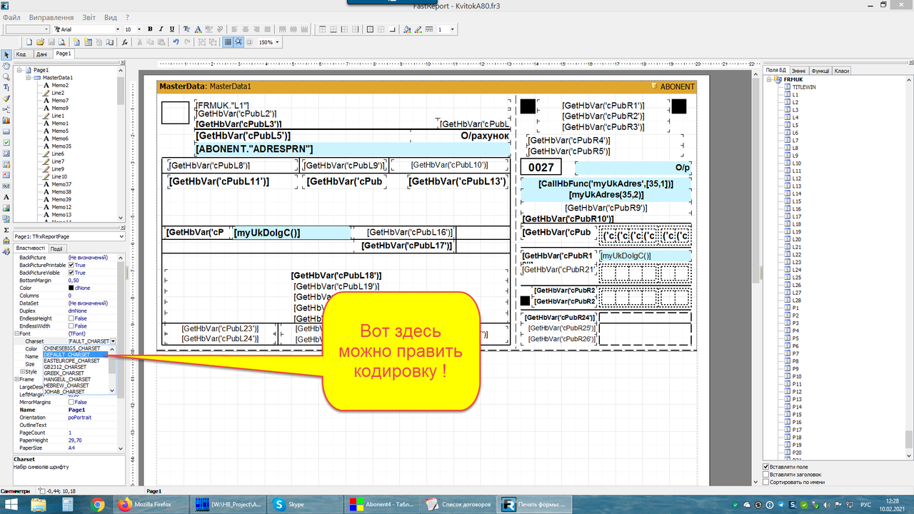

ссылка на сообщение  Отправлено: 10.02.21 12:52. Заголовок: Можно по другому дел..
Можно по другому делать, указать фонт вывода поля, т.е. его кодировку,
но в моём ФастРепорте нет украинского UKRAIN_CHARSET
Вот так можно менять кодировку полей базы:
