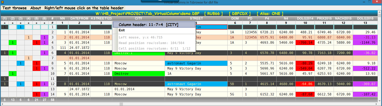

2) После запуска нажимаем на шапке колонки допустим "City" - контекстное меню показывается правильно.
Вот картинка:
Если мы сдвигаем курсор за видимую часть таблицы, допустим на колонку 15, то контекстное меню
показывается НЕПРАВИЛЬНО !
Вот картинка:

ссылка на сообщение  Отправлено: 08.11.20 16:44. Заголовок: Andrey пишет А можно..
Andrey пишет
А можно решить/исправить это для текущего кода ?
Попробуй
STATIC FUNCTION myHeadClick( nClick, oBrw, nRowPix, nColPix, nAt )
LOCAL nRow, nCell, cNam, cForm, cName, nCol, nIsHS, nLine, oCol
LOCAL nY, nX, cMsg1, cMsg2, cMsg3, cMsg4, hFont1, hFont2, hFont3
cForm := oBrw:cParentWnd
nRow := oBrw:GetTxtRow(nRowPix) // номер строки курсора в таблице
nCol := Max(oBrw:nAtCol(nColPix, .T.), 1) // номер колонки курсора в таблице
nCol := Max(oBrw:nAtColActual( nColPix ), 1 )
nCell := oBrw:nCell // номер ячейки в таблице

ссылка на сообщение  Отправлено: 08.11.20 22:08. Заголовок: SergKis пишет: nCol..
SergKis пишет:
То что доктор прописал ! Заработало !

Если запишем в Cargo цвет, то использовать его для других целей будет уже нельзя ?
Ну там сделать потом типа
     oCol:bPrevEdit := { |nValue,oBrw| SetProperty(oBrw:cParentWnd, oBrw:cControlName, "Cargo", nValue), EditMy2() }
Пост N: 3504
Зарегистрирован: 17.02.12
ссылка на сообщение  Отправлено: 16.11.20 09:32. Заголовок: Andrey пишет Если за..
Andrey пишет
Ты формулируй четко, что хочешь от цветов их в тсб 20 штук. В примере шел разговор о nBackColor, еси еще о какиках то вариантах, то так например
oCol:Cargo := oKeyData()
oCol:Cargo:Set((oBrw:cAlias)->(RecNo()), {<нужный цвет nBack>, <nFont>, nEdit})
и потом доставать в блоках кода
aColor := oCol:Cargo:Get((oBrw:cAlias)->(RecNo()))
nBColor := aColor[1]
т
Пост N: 6847
Зарегистрирован: 12.09.06
ссылка на сообщение  Отправлено: 16.11.20 14:25. Заголовок: SergKis пишет: и по..
SergKis пишет:
Понял ! То что нужно !
Пост N: 3505
ссылка на сообщение  Отправлено: 16.11.20 14:42. Заголовок: Andrey пишет Понял !..
Andrey пишет
Тогда напишу точно, а то все равно будут грабли и спросишь
Local aClrDef := {CLR_WHITE, CLR_BLACK, CLR_BLUE}
Local nRec := (oBrw:cAlias)->(RecNo())
nBColor := oCol:Cargo:Get(nRec, aClrDef)[1]
nFColor := oCol:Cargo:Get(nRec, aClrDef)[2]
nEColor := oCol:Cargo:Get(nRec, aClrDef)[3]
