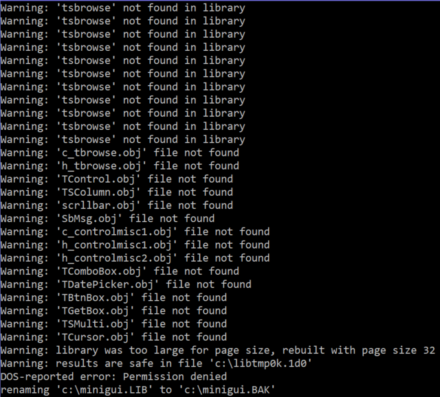

Пост N: 7748
Зарегистрирован: 12.09.06
ссылка на сообщение  Отправлено: 07.05.24 22:40. Заголовок: Пытаюсь пере собрать..
Пытаюсь пере собрать библиотеку TsBrowse, не получается...
У меня такой путь C:\MiniGUI-23.09.2
C:\MiniGUI-23.09.2\BATCH\minigui.cfg - откорректирован !
Проги все собираются.
Подправил C:\MiniGUI-23.09.2\SOURCE\TsBrowse\MakeLib.bat
set MG_BCC=c:\Borland\Bcc58
set MG_ROOT=c:\minigui-23.09.2
echo %MG_ROOT%\
echo %MG_ROOT%\BATCH\hbmk2.bat
echo %MG_BCC%
echo %MV_BUILD%
call C:\MiniGUI-23.09.2\batch\makelibopt.bat TsBrowse m %1 %2 %3 %4 %5 %6 %7 %8 %9
Запускаю, компилирует а потом вот такая фигня...
Положил картинку, так как текст без переноса и когда на форум переносишь, то текст без переноса, на экране не читается.
И как пере собрать библиотеку ПРАВИЛЬНО ?

Пост N: 7749
ссылка на сообщение  Отправлено: 07.05.24 23:27. Заголовок: SergKis пишет: боль..
SergKis пишет:
больше ничего не трогаю, для сборки tsbrowse.lib запускаю MakeLib.bat > MakeLib.txt,
Да я тоже больше ничего не трогаю, но не собирается...
В папке C:\MiniGUI-23.09.2\Lib\hbmk\obj появляются .obj и .c
Но сборки tsbrowse.lib нет ???
И почему пишет что файлов нет ???
Warning: 'TSMulti.obj' file not found
Warning: 'TCursor.obj' file not found
Warning: library was too large for page size, rebuilt with page size 32
Warning: results are safe in file 'c:\libtmp00.fb0'
renaming 'c:\minigui.LIB' to 'c:\minigui.BAK'
При чем здесь 'c:\minigui.LIB' ???
Пост N: 7767
ссылка на сообщение  Отправлено: 04.06.24 20:46. Заголовок: Пытаюсь собрать прав..
Пытаюсь собрать правку для ТСБ, которую предложил Сергей для версии MiniGUI-23.12
Исправил исходники, запускаю MakeAllMiniguiLibs.bat > MakeAllMiniguiLibs.lst
Что то компилируется, но выдается в конце фигня какая то...
И самое главное, что пропали главные библиотеки из папки C:\MiniGUI-23.12\Lib
Печалька...
SergKis пишет:
29.02.2024 15:53 <DIR> MiniGui_2401.1
Обратил внимание на это, сделал у себя тоже самое - MiniGUI_23.12, подправил C:\MiniGUI_23.12\BATCH\minigui.cfg
И о чудо, библиотеки собрались !
