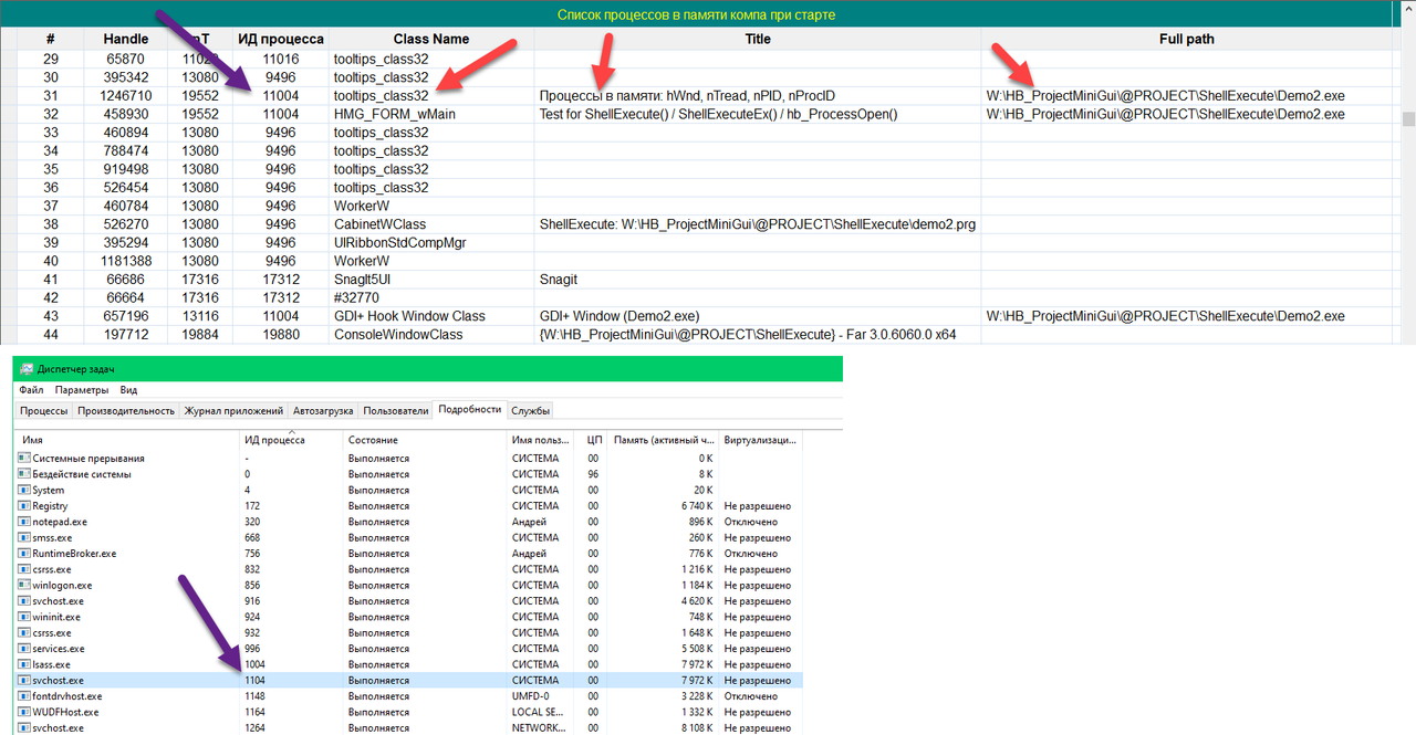

LOCAL oTsb := oHmgData()
LOCAL cSuperHd := oWnd:Cargo:cTitle
LOCAL cTitle, aWin, hWnd, nThr, nPid, cClass, cFullFileName, aProcess
aProcess := {}
aWin := EnumWindows()
For each hWnd in aWin
cClass := GetClassName( hWnd )
cTitle := GetWindowText( hWnd )
GetWindowThreadProcessID(hWnd, @nThr, @nPid)
GetFullFileNameByHandle (hWnd, @cFullFileName)
AADD( aProcess, { hWnd, nThr, nPid, cClass, cTitle, cFullFileName } )
Next
? "aProcess=",aProcess ; ?v aProcess ; ?
Получается непонятка у меня:
В проводнике по другому, ну это понятно...
А почему строка 'Процессы в памяти: hWnd, nTread, nPID, nProcID' непонятно кому принадлежит ?
Пост N: 4246
Зарегистрирован: 17.02.12
ссылка на сообщение  Отправлено: 08.03.23 06:35. Заголовок: Andrey пишет А почем..
Andrey пишет
Почему не понятно принадлежность указанного, не знаю , но кнопку добавлял ты сам ручками
@ nY, nX BUTTONEX Btn_5 WIDTH nWBtn HEIGHT nHBtn ;
CAPTION '(5)' ACTION _wPost(5, , This.Name) ;
TOOLTIP 'Процессы в памяти: hWnd, nTread, nPID, nProcID'
Пост N: 7318
Зарегистрирован: 12.09.06
ссылка на сообщение  Отправлено: 08.03.23 10:02. Заголовок: Т.е. нажатая кнопка ..
Т.е. нажатая кнопка на форме тоже отображается в процессах ?
Другие кнопки не показываются.
Фигня какая то получается.
А почему стандартный проводник этого не отображает ?
Пост N: 1895
Зарегистрирован: 20.02.11
ссылка на сообщение  Отправлено: 08.03.23 13:08. Заголовок: Andrey пишет: прово..
Andrey пишет:
в диспетчере задач не тот хендл указан , нуля не хватает
Пост N: 7319
ссылка на сообщение  Отправлено: 08.03.23 16:43. Заголовок: Haz пишет: нуля не ..
Haz пишет:
нуля не хватает
Проглядел...
