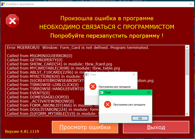

Andrey пишет цитата: | Появляется вот такая ошибка и вылет: Error MGERROR/0 Release a window in its own ON RELEASE procedure or release the Main Window in any ON RELEASE |
| *-----------------------------------------------------------------------------* FUNCTION _ReleaseWindow ( FormName ) *-----------------------------------------------------------------------------* ... IF _HMG_ThisEventType == 'WINDOW_RELEASE' IF GetFormIndex ( FormName ) == _HMG_ThisIndex MsgMiniGuiError( "Release a window in its own ON RELEASE procedure or release the Main Window in any ON RELEASE procedure is not allowed." ) ENDIF ENDIF * If the window to release is the main application window, RELEASE ALL WINDOWS command will be executed IF GetWindowType ( FormName ) == 'A' IF _HMG_ThisEventType == 'WINDOW_RELEASE' MsgMiniGuiError( "Release a window in its own ON RELEASE procedure or release the Main Window in any ON RELEASE procedure is not allowed." ) ELSE ReleaseAllWindows() ENDIF ENDIF ... т.е. уже находясь в событии release window -> IF _HMG_ThisEventType == 'WINDOW_RELEASE', выполняется новый release window
| постоянный участник
Пост N: 5896
Зарегистрирован: 12.09.06
Отправлено: 01.06.18 10:38. Заголовок: SergKis пишет: т.е...
SergKis пишет: цитата: | т.е. уже находясь в событии release window -> IF _HMG_ThisEventType == 'WINDOW_RELEASE', выполняется новый release window |
| Да не делаю я нигде WINDOW_RELEASE. Программа работает нормально. Как приходит ошибка отправки в PostgreSQL, то и появляется эта ошибка. Поставил вывод в лог-файл и убрал вызов моей функции WaitWindowError(cMsg). Программа перестала падать. Значит дело в моей функции WaitWindowError(cMsg), т.е. там не может создать окно. Вроде делаю всё как обычно... Непонятки одни с этим окном.
| постоянный участник
Пост N: 1830
Зарегистрирован: 17.02.12
Отправлено: 01.06.18 11:34. Заголовок: Andrey пишет Непонят..
Andrey пишет цитата: | Непонятки одни с этим окном. |
| STATIC PROCEDURE OnRelease() ThisWindow.Release ... если This окно, по какой то причине, Form_Main, то release вызовет RELEASEALLWINDOWS(0), т.к. окно не проявляется, то вполне может залезть в ситуацию сообщения "Release a window in its own ON RELEASE..." поставь трассировку по WaitWindowError - куда лезет узнаешь

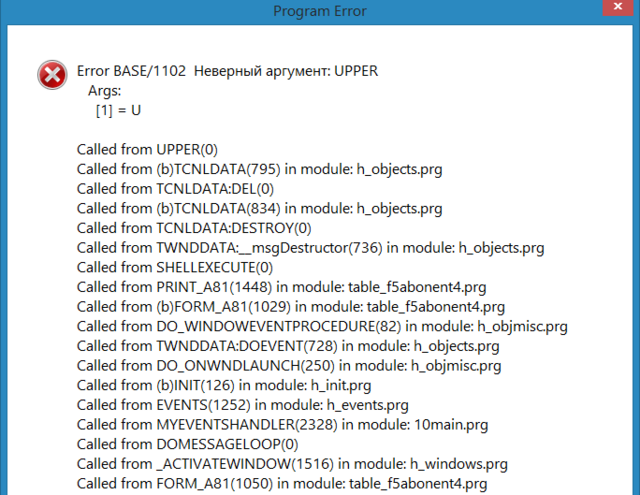

Вот такая у меня ошибка: Error BASE/1102 Неверный аргумент: UPPER Args: [1] = U --------------------------------- Stack Trace --------------------------------- Called from UPPER(0) Called from (b)TCNLDATA(795) in module: h_objects.prg Called from TCNLDATA:DEL(0) Called from (b)TCNLDATA(834) in module: h_objects.prg Called from TCNLDATA:DESTROY(0) Called from TWNDDATA:__msgDestructor(736) in module: h_objects.prg Called from SHELLEXECUTE(0) Called from PRINT_A81(1437) in module: Source\table_f5sklad4.prg Called from (b)FORM_A81(1029) in module: Source\table_f5sklad4.prg Строка 1437 - ShellExecute( , "Open", cFileLog,,, 1 )
Пост N: 7404
Зарегистрирован: 17.05.05
Отправлено: 04.07.21 15:09. Заголовок: Andrey пишет: Error..
Andrey пишет: цитата: | Error BASE/1102 Неверный аргумент: UPPER Args: [1] = U |
| Ну так и проверь что у тебя попадает в качестве параметра в функцию UPPER
| постоянный участник
Пост N: 6975
Отправлено: 04.07.21 16:26. Заголовок: Dima пишет: Ну так ..
Dima пишет: цитата: | Ну так и проверь что у тебя попадает в качестве параметра в функцию UPPER |
| Это не у меня попадает. Я вызываю ShellExecute( , "Open", cFileLog,,, 1 ), блокнот поднимается с файлом, а потом наступает КРАХ программы. Почему ? Я ещё вижу в блокноте - две строчки ENTER-ом сдвигает. Хотя ничего не посылаю блокноту. Вот этот код почему срабатывает ? Called from UPPER(0) Called from (b)TCNLDATA(795) in module: h_objects.prg Called from TCNLDATA:DEL(0) Called from (b)TCNLDATA(834) in module: h_objects.prg Called from TCNLDATA:DESTROY(0) Called from TWNDDATA:__msgDestructor(736) in module: h_objects.prg

Отправлено: 04.07.21 18:14. Заголовок: Andrey пишет: UPPER..
Andrey пишет: Это означает, что первый аргумент функции Upper имеет тип Undefined. Вот и проверяй, что за херня в cFileLog в этот момент содержится.

Возможно, при вызове ShellExecute вызывается LostFocus для какого-то объекта, внутри LostFocus вызывается Destroy для какого-то объекта, и в этом Destroy уже идет вызов Upper с параметром nil Дополню: при выполнении ShellExecute вызывается (почему - вопрос) Destroy для объекта класса TCnlData, у которого свойство ::cName равно nil.

| Смотреть код, что дальше работает после ShellExecute(). Паша верно указал направление, после ShellExecute() попадаем на Destroy окна (TWndData), идет Destroy контролам (TCnlData) и в списке регистрации на окно контролов по имени и handle получаем nil (Get(xName))

Отправлено: 05.07.21 11:51. Заголовок: Только не после Shel..
Только не после ShellExecute(), а в процессе его выполнения вызывается (по неизвестной причине) Destroy какого-то контрола из Destroy: METHOD Destroy() INLINE ( ::Del(), ; ::oCargo := iif( HB_ISOBJECT( ::oCargo ), ::oCargo:Destroy(), Nil ), ; ::oEvent := iif( HB_ISOBJECT( ::oEvent ), ::oEvent:Destroy(), Nil ), ; ::oOnEventBlock := iif( HB_ISOBJECT( ::oOnEventBlock ), ::oOnEventBlock:Destroy(), Nil ), ; ::oUserKeys := iif( HB_ISOBJECT( ::oUserKeys ), ::oUserKeys:Destroy(), Nil ), ; ::oName := iif( HB_ISOBJECT( ::oName ), ::oName:Destroy(), Nil ), ; ::oHand := iif( HB_ISOBJECT( ::oHand ), ::oHand:Destroy(), Nil ), ; ::nParent := ::nIndex := ::cName := ::cType := ::cVar := ::cChr := NIL, ; hmg_DelWindowObject( ::nHandle ), ::nHandle := Nil ) вызывается метод Del, и затем в неи (это строка 795 в последней версии 21.05 ) METHOD Del() INLINE ( iif( HB_ISOBJECT( ::oWin:oName ), ::oWin:oName:Del( Upper( ::cName ) ), ), ; iif( HB_ISOBJECT( ::oWin:oHand ), ::oWin:oHand:Del( ::nHandle ), ) ) на Upper( ::cName ) программа сваливается

SergKis пишет: цитата: | после ShellExecute() попадаем на Destroy окна (TWndData), идет Destroy контролам (TCnlData) и в списке регистрации на окно контролов по имени и handle получаем nil (Get(xName)) |
| Блин, не там искал... Всё мыслю старыми категориями. На кнопке вызова печати имею такое событие: :Event( 2, {| | Form_1Prn.Btn_02.Enabled := .F. ,; Darken2Open(hForm) ,; // Затенение на форме Print_A81(.....) ,; // сама печать lStaticOkPrintA81 := .T. ,; // кнопка печати нажата Form_1Prn.Btn_02.Enabled := .T. ,; Darken2Close(hForm) ,; // Затенение на форме RefreshWin( hForm ) ,; // перерисовать объекты на форме DoEvents(), This1Focus() } ) И где тут идёт Destroy ?

Pasha пишет: цитата: | вызывается метод Del, и затем в неи (это строка 795 в последней версии 21.05 ) |
| Вот я про это и писал, почему так происходит ? Как исправить эту ситуацию ?

Отправлено: 05.07.21 12:16. Заголовок: В том то и дело, что..
В том то и дело, что ошибка возникает не после ShellExecute(), а в процессе его выполнения, иначе ShellExecute() не было бы в логе ошибок Ну а Destroy не надо вызывать напрямую. Он вызовется из деструктора объекта, а деструктор вызовется, если очистить переменную, содержащую объект, либо при завершении функции, в которой объект был создан, если этот объект не был присвоен другой переменной

Andrey Попробуй minigui.lib, которую положил на ftp. В ней правка такая CLASS TWndData ... METHOD Del() INLINE ( iif( HB_ISOBJECT( ::oWin:oName ), ; iif( HB_ISCHAR(::cName), ::oWin:oName:Del( Upper( ::cName ) ), ), ), ; iif( HB_ISOBJECT( ::oWin:oHand ), ; iif( HB_ISNUMERIC( ::nHandle ), ::oWin:oHand:Del( ::nHandle ), ), ) ) PS. это проверка наличия контрола, т.к. похоже возникает ситуация destroy для контрола, которого нет или уже нет (повторный destroy)

SergKis пишет: Потестировал ! Вроде не вылетает !!! Надо бы добавить эту правку Григорию для новой версии МиниГуи !

Отправлено: 30.08.21 19:58. Заголовок: Опять прога вылетает..
Опять прога вылетает на простом месте у юзеров. У меня не вылетает. Почему так ? Вот такая ошибка: DbInfo: Alias - ZAIVKA, Ord - ZA_KVIPZA, Recno - 2001/2036 Time from start: 0 days 4 hours 47 mins 22 secs Error MGERROR/0 Control: Label_Tit1 Of Form_YRep1 Not defined. Program terminated. --------------------------------- Stack Trace --------------------------------- Called from MSGMINIGUIERROR(0) Called from VERIFYCONTROLDEFINED(0) Called from SETPROPERTY(0) Called from RPRT18_ZAIVKI(300) in module: Source\form_report18.prg Called from (b)HB_MACROBLOCK(0) Called from REPORTCALC(680) in module: Source\form_report00.prg Called from (b)HB_MACROBLOCK(0) Called from RUNBUTTONRESUME(544) in module: Source\form_report00.prg Called from (b)REPORTFORMCALC(259) in module: Source\form_report00.prg Called from _DOCONTROLEVENTPROCEDURE(0) Called from EVENTS(0) Called from MYEVENTSHANDLER(1647) in module: Source\main.prg Called from DOMESSAGELOOP(0) Called from _ACTIVATEWINDOW(0) Called from REPORTFORMCALC(399) in module: Source\form_report00.prg Вот код: SELECT ZAIVKA DbSetOrder(1) nKolvo := ORDKEYCOUNT() FOR nG := 1 TO LEN(aXdim) ..... cVal := "Расчет по " + cTitle SetProperty( aLabel[1], aLabel[2], "Value" , cVal ) // выводим надпись FOR nI := 1 TO nKolvo SELECT ZAIVKA ORDKEYGOTO( nI ) IF nI % nPokaz == 0 // выводим через XXX записей cMsg := SPACE( 10 ) + HB_NtoS( nI ) + "/" + HB_NtoS( nKolvo ) SetProperty( aLabel[1], aLabel[2], "Value" , cVal + cMsg ) // выводим надпись // строка 300 // рисуем бегунок Label_Progress_Bar( aBeg[1], aBeg[2], aBeg[3], aBeg[4], aBeg[5], aBeg[6],aBeg[7] , nI * nProc, 100 ) ENDIF .... ProcessMessages() NEXT .... NEXT Вывожу форму, а в другом модуле делаю расчёт. Бегунок дергаю из модуля расчёта. Штук 20 таких отчётов и на одном сегодня появился вылет. Потом правда не вылетало... Как юзера этого добиваются ? Одни загадки.... Писать везде проверку на существование такого объекта на форме ? Блин, утомительно... Как можно решить проблему вылета ?

Отправлено: 30.08.21 20:51. Заголовок: Andrey пишет: Писат..
Andrey пишет: цитата: | Писать везде проверку на существование такого объекта на форме ? |
| Видимо да

Отправлено: 30.08.21 21:04. Заголовок: Andrey пишет Штук 20..
Andrey пишет цитата: | Штук 20 таких отчётов и на одном сегодня появился вылет. Потом правда не вылетало... |
| По мне, это говорит о том, что идет работа с памятью, мусоросборщик или windows damp\restore\swap и ты попадаешь, когда адрес еще в подвешенном состоянии для программы. Дима прав, делать надо свою ф-ю mySet\GetProperty с циклом и begin sequence, если recover делать wApiSleep(100) и повторять, операцию доступа к контролу, несколько раз такого цикла и дальше идешь без вывода, можешь лог вести на такие ситуации. Еще мусоросборщик надо самому запускать хотя бы перед созданием новых окон. Программы у тебя, кажется, не маленькие и в ресурсах до фига всего, если не ошибаюсь - вот память и колбасит PS/ И на мой взгляд поменьше всяких "бегунков-прыгунков-ползунков" - это все потребляет ресурсы

Отправлено: 27.05.23 17:04. Заголовок: Бьюсь уже какой меся..

| Админ дал права, все равно виснет. Окно закрывается и прога висит.... Почему окно закрылось и управление дальше в программу не даёт ? Делаю вывод в лог вот так: DEFINE WINDOW Form_SelDim .... ON RELEASE {|| _logfile(.t., SPACE(8)+"+-o-+ :Event(99)"+ProcNL(),"ON RELEASE =", 1, "Завершена работа формы=",cFormName ) ,; _logfile(.t., SPACE(8)+"+-o-+ Form:", HMG_GetForms(), HB_ValToExp(HMG_GetForms()) ), DoEvents() } Вывод в лог файл есть, а дальше прога "ВИСИТ"... +-o-+ :Event(99)Вызов из: (b)FORM_SELDIM2(80) --> Sel_Dim_Hmg2frm.prg ON RELEASE=1 Завершена работа формы=Form_SelDim +-o-+ Form: ARRAY[6] { ...., "Form_SeekAdr", "Form_SelDim"} А окно "Form_SelDim" и не закрылось !!! P.S. Ещё заметил такую странность, если выбор осуществлять мышкой то окно НЕ ВЕШАЕТСЯ, а если через ENTER, то окно ПОВЕСИТЬСЯ.

Отправлено: 21.06.23 12:06. Заголовок: Фигня получается... ..
Фигня получается... Вылет был из-за потери окна ! 1,5 года была плавающая ошибка, то есть, то нет. Вылетало только на одном сервере-терминалов. Сейчас с переходом на новый BCC 7.30 ошибка получилась постоянной и всегда ! Наверное более жесткий контроль установлен. В принципе это хорошо. И понятней стала причина ошибки - потеря MODAL окна, т.е. вызываем несколько MODAL окон, и при возврате окно теряется, улетает под главную форму. Вот и вся ошибка была. Причём, чем больше весит ехе-ник, тем больше вероятность возникновения такой ошибки !!! Сергей дал функцию для предотвращения таких ситуаций, выкладываю сюда, может ещё кому понадобиться. Событие на кнопку. (This.Object):Event(11,{|obtn,ky,abtn| // объект,event,параметр получаем Local ow, cw, cn, lbtn, lwnd, aRet, nRet, cRet, aForm, hWnd Local nButton := abtn[1] // nButton Local cButton := aBtn[2] // This.Name lbtn := obtn:IsControl // переменная контрол\окно .T.\.F. lwnd := obtn:IsWindow // переменная окно\контрол .T.\.F. ow := obtn:Window // если lbtn == .T. окно берем так cw := ow:Name // аналог ThisWindow.Name cn := obtn:Name // аналог This.Name //SetProperty(cw, "Topmost", .T.) ; DO EVENTS // 18.06.23 //SetProperty(cw,cn, "Enabled", .F.) // блокировка кнопки //This.&(cn).Enabled := .F. // блокировка кнопки Darken2Open(ow:Handle) // затенение на окно aRet := ButtonSpavki(aDim,nButton,cw) // вызов другого MODAL окна Darken2Close(ow:Handle) // убрать затенение с окна DO EVENTS aForm := HMG_GetForms() // все открытые окна ? " === ButtonSpavki(...)=", ProcNL(), "aRet=", HB_ValToExp(aRet) ? " === aForm=", aForm ; ?v aForm ? " === !", cw, _IsWindowActive(cw), _IsWindowDefined(cw), cn, _IsControlDefined(cn, cw) IF _IsWindowDefined(cw) SET WINDOW THIS TO cw SetProperty( cw, cn, "Caption", cRet ) ? " === ThisWindow =", cw, ThisWindow.Name ? " === This =", cn, This.Name This.&(cn).Enabled := .T. This.Label_Buff.SetFocus() SET WINDOW THIS TO ELSE ? "==== *** ERROR *** WINDOW ["+cw+"] not found ! " ENDIF IF ! To_Focus(cw) AlertStop("Window not found ! " + cw, "ERROR") ENDIF //ow:SetFocus('Label_Buff') // на форме должен быть LABEL Label_Buff ? " === End = :Event(11)" ; ? " ..." Return Nil } ) Вот сама функция: FUNCTION To_Focus( cForm, cControl ) LOCAL hForm, lRet := _IsWindowDefined(cForm) DEFAULT cControl := "Label_Buf" IF lRet hForm := GetFormHandle(cForm) IF hForm != 0 IF IsIconic( hForm ) ; _Restore( hForm ) ENDIF SetProperty(cForm, "Topmost", .T.) DoMethod(cForm, "SetFocus") IF _IsControlDefined(cControl, cForm) DoMethod(cForm, cControl, "SetFocus") ENDIF SetProperty(cForm, "Topmost", .F.) ENDIF ENDIF RETURN lRet

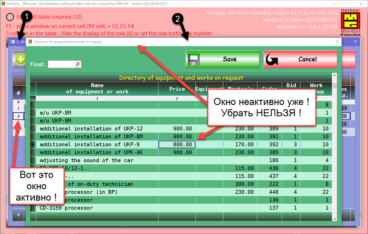

Модальное окно на экране (1), вызываю второе модальное окно (2) с ТСБ, нажимаю клавишу F2 - помощи (AlertInfo) и окно (2) - ВИСИТ !!! Уже во втором месте программы такое с модальными окнами... Пока сделал так: hOld := _HMG_InplaceParentHandle _HMG_InplaceParentHandle := ThisWindow.Handle DEFINE WINDOW Form_Tvr ; MODAL NOSIZE ; ON INIT {|| OnInitFormTvr() } .... ON KEY ESCAPE ACTION ThisWindow.Release ON KEY F2 ACTION HelpThisWindow() ON KEY F3 ACTION AlertInfo(cHelp, "Помощь") если вызывать эти клавиши, то окно тоже ВЕШАЕТСЯ !!! END WINDOW .... IF ! ISNIL(hOld) ; _HMG_InplaceParentHandle := hOld ENDIF ? "=[End]= " + ProcNL(), "Forms: "+ HB_ValToExp(HMG_GetForms()) RETURN NIL STATIC FUNCTION OnInitFormTvr() oBrwV:Setfocus() IF oBrwV:nAt == 1 .AND. (oBrwV:cAlias)->KOLVO == 0 oBrwV:PostMsg( WM_KEYDOWN, VK_RETURN, 0 ) // послать ENTER для редактирования //_PushKey(VK_1) ENDIF RETURN NIL Григорий, почему так происходит ?
| постоянный участник
Пост N: 4346
Отправлено: 05.07.23 17:50. Заголовок: Andrey У тебя устан..
Andrey У тебя установлено SET WINDOW MODAL PARENT HANDLE ON Убери все строки hOld := _HMG_InplaceParentHandle _HMG_InplaceParentHandle := ThisWindow.Handle ... IF ! ISNIL(hOld) ; _HMG_InplaceParentHandle := hOld ENDIF Для модального окна, которое запускается с окна STANDARD сделай запоминание типа окна, т.е. LOCAL cTypeWnd := ow:Type или This.Type убери все лишние переключения фокуса оставь, например, при выходе из modal окна ACTIVATE WINDOW &cForm IF cTypeWnd == "S" To_Focus(cWnd, cBrw) ENDIF Что бы при возвратах система сама возвращала фокус на handle родителя цитата: | oBrwV:aColumns[4]:bPrevEdit := {|| EditTableCol4() /*, _PushKey( VK_ESCAPE )*/, MsgDebug("ky-ky"), FALSE } MsgDebug("ky-ky") на экране есть, а фокуса в таблице нет, т.е. дальше редактировать не могу ! Окно Модальное на экране не активное !!! Висит и всё ! Выход только по ESC ! |
| Если _HMG_InplaceParentHandle не задано или задано каким то значением _HMG_InplaceParentHandle := hOld не тек. активного окна и не стоит SET WINDOW MODAL PARENT HANDLE ON , то после MsgDebug("ky-ky") фокус может улететь куда то на др. окно или main, т.к. MsgDebug() - modal окно внутри. Лучше такие конструкции, как вызов AlertInfo, MsgDebug, ... (в основе HMG_Alert()) не использовать PS Ты часто ставишь фокус на Label "Label_Buf", если у тебя есть установки oBrw:UserKeys(...) или oBrw:bUserKeys - обработчики клавиш, то они работают, если фокус на тсб, т.е. фокус на "Label_Buf" блокирует работу уст. клавиш тсб. Это надо иметь ввиду.

Отправлено: 21.04.25 19:37. Заголовок: Опять вопрос по зави..
Опять вопрос по зависанию моей большой проги. Имеется один клиент, у которого постоянно вешается моя большая прога на МиниГуи в различных местах программы. Толи руки у него такие, толи виноват СЕРВЕР (прога запускается как сервер-терминалов) но постоянно прога подвешивается. На неделе несколько раз. Вот сегодняшний случай, на рабочем столе 1С, Ворд и прога на МиниГуи, в проге окно MAIN, STANDART и MODAL(1), далее окно MODAL(2) и вызывается расчёт отчета, потом возврат к MODAL(1) окно, и потом вызов Экселя. Эксель не прогрузился, прога висит. Окно проги НЕЛЬЗЯ закрыть и переключится на другие программы, МиниГуи на экране и всё. Крестика закрыть у юзера нет, и снять окно через Диспетчер программы - НЕЛЬЗЯ, это прога запущена на сервере, снять её не возможно !!! Только перезагрузка СЕРВЕРА админом. Как быть и что делать ??? Почему нет возврата на окно MODAL(1) ??? Думал что только такое у этого клиента, ан НЕТ. Делаю уже 1,5 месяца небольшую тестовую программу и поймал вчера точно такой же ГЛЮК на 2-х MODAL окнах. Так как на окнах использую везде ТСБ, то видно что после закрытия окна MODAL(2) фокус в проге возвращается СРАЗУ на MAIN окно. А окно MODAL(1) висит поверх окна MAIN. Вот так примерно наверное происходит у клиента. Как в самом МиниГуи исправить/добавить чтобы закрытие окна MODAL(2) приводило к переводу в фокус окна окна MODAL(1) ?
| постоянный участник
Пост N: 4711
Отправлено: 21.04.25 22:53. Заголовок: Такое есть в Modal(2..
Такое есть в Modal(2) ? FUNC Modal2(cParent, ...) // cParent - имя Modal(1) ... ACTIVATE WINDOW &cForm IF _IsWindowDefined(cParent) DoMethod(cParent, "SetFocus") ENDIF RETURN aRet
| постоянный участник
Пост N: 4712
Отправлено: 21.04.25 23:05. Заголовок: Andrey пишет снять е..
Andrey пишет NOTIFY MENU на MAIN окно, пробовал делать (проверить жива ли прога, закрыть окна modal, ...) ?
| постоянный участник
Пост N: 7968
Отправлено: 21.04.25 23:38. Заголовок: SergKis пишет: NOTI..
SergKis пишет: цитата: | NOTIFY MENU на MAIN окно, пробовал делать (проверить жива ли прога, закрыть окна modal, ...) ? |
| Боюсь добавлять, прогу собираю на версии 23.09.2 с Харбором от версии Минигуи 23.01 Более новые версии - ломают прогу, я писал ранее, функции Харбора перестают работать, прога пишет что нет такой функции. Труба одним словом. Пробовал переписать заново, увяз, столько работы уже не осилю... Вроде на 7.70 пошла, но не доделал, а сейчас вообще времени нет, новую прогу пишу заказчику. SergKis пишет: Конечно нет. Я задолбаюсь писать у себя в коде все эти переходы. Вот и просил проверить ядро МиниГуи и туда это вставить, если нет такого.
| постоянный участник
Пост N: 7969
Отправлено: 29.04.25 16:10. Заголовок: БОЛЬШАЯ ПРОСЬБА испр..
БОЛЬШАЯ ПРОСЬБА исправить функции Alert*, включая MsgDebug() Вот экран программы которая тупо повисла: картинка ссылка Прога из 3-х окон. MAIN с таблицей, далее окно (1) MODAL и ещё окно (2) MODAL Вызываю для тестирования окно MsgDebug(), назначил левую клавишу мышки. Если MsgDebug() закрыть клавишей Esc (правда не всегда это получается), иногда кнопкой Ок - то фокус улетает на предыдущую таблицу - окно (1) MODAL, стрелками потыкать вверх вниз и видно курсор в ТСБ движется !!! А окно с этой таблицей так и висит на экране, закрыть невозможно ! Если бы окна были на весь экран, то точно было ничего НЕ СДЕЛАТЬ, только снятие проги через снятие программы. Наверное окно MsgDebug() портит что-то в окнах МиниГуи...
| moderator
Пост N: 2428
Зарегистрирован: 11.02.10
Отправлено: 29.04.25 18:39. Заголовок: Andrey пишет: Навер..
Andrey пишет: цитата: | Наверное окно MsgDebug() портит |
| Благодарю за сообщение и пример! Поправил, надеюсь, эту функцию для следующей сборки.
