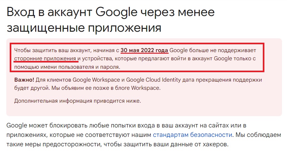

ссылка на сообщение  Отправлено: 09.06.22 17:29. Заголовок: Доброго всем дня ! ..
Доброго всем дня !
Перестала отправляться почта через HB_SENDMAIL ....
до этого ШЕСТЬ ЛЕТ всё работало идеально .
используется ящик на GMAIL.COM
перепробовал для эксперимента и через другие (Yandex-почта и т д )
всё-равно не отправляет . что просто письмо , что с прикрепленным файлом (рассылка остатков склада)
К сожалению исходники потеряны (флешку стащили в транспорте)
поэтому логи посмотреть не могу .
Знать-бы куда рыть ..... почтовый сервис виноват или проблема на моей стороне ?
Может что-то с этими грёбаными SSL ..... а я не в курсе изменений .
PS: Программу-для рассылки в принципе могу написать заново ....(Clipper/Harbour/MiniGui)
Пост N: 7663
Зарегистрирован: 17.05.05
ссылка на сообщение  Отправлено: 09.06.22 18:17. Заголовок: Softlog86 В курсе. ..
Softlog86
В курсе.
Что mail.ru что GMAIL.COM , иначе чутка работают.
Нужно в настройках этой почты разрешить использование сторонних приложений для отправки почты.
В частности на mail.ru выдадут персональный пасс под такое приложение а на GMAIL.COM нужно
галю поставить в безопасности , но если долго GMAIL.COM почту не юзать то галя снимается на автомате ,
какой там срок даётся не помню и читать надо.
PS
Полагаю с яндекс такой же фокус

Пост N: 388
Зарегистрирован: 03.12.08
ссылка на сообщение  Отправлено: 10.06.22 10:37. Заголовок: Как я понял , нужен ..
Как я понял , нужен аккаунт Google Workspace . Которого у меня нет . И к тому же он платный .
Да и решение временное . В уведомлениях Google сказано что и эта "лавочка"
скоро закроется для использования доступа из сторонних приложений
Или я что-то пропустил ?
Пост N: 7666
ссылка на сообщение  Отправлено: 10.06.22 15:01. Заголовок: Если вы закрыли дост..
Если вы закрыли доступ к аккаунту для менее защищенных приложений, то можете снова его открыть.
Однако мы советуем использовать только те приложения, которые соответствуют нашим стандартам безопасности.
А вообще юзай mail.ru если живешь в рф
