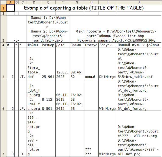

ссылка на сообщение  Отправлено: 18.03.23 15:28. Заголовок: Имею такой документ ..
Имею такой документ после эскпорта из ТСБ функцией oBrw:ExcelOle()
Как мне задать нужную ширину колонок, после создания документа ?

Пост N: 7336
Зарегистрирован: 12.09.06
ссылка на сообщение  Отправлено: 18.03.23 17:44. Заголовок: Сделал так: oExce..

Вылет на 4 колонке:
Error WINOLE/1006 Нельзя установить свойство ColumnWidth класса Range (0x800A03EC): Microsoft Office Excel (DOS Error -2147352567) Args: [1] = N 317
--------------------------------- Stack Trace ---------------------------------
Called from WIN_OLEAUTO:_COLUMNWIDTH(0)
Called from EXCELFILEREFINEMENT(271) in module: Tsb2xlsOleExtern.prg
Called from TOEXCEL2(247) in module: Form_7Btn.prg
Called from (b)MYCONTEXMENUEXPORT(48) in module: Form_7Btn.prg
Called from _DOCONTROLEVENTPROCEDURE(0)
В логе вот так:
1  NAME_1   50
2 NAME_2 48
3 NAME_3 48
4 NAME_4 317
5 NAME_5 167
6 NAME_6 167
7 NAME_7 167
8 NAME_8 167
9 NAME_9 167
10 NAME_10 588
1 4.4300 => 50.0000
2 1.8600 => 48.0000
3 4.4300 => 48.0000
4 8.2900
Там в эксель-файле 1 строка объединены колонки с 1 по 10. Это может как то влиять ?
Что делать ?

ссылка на сообщение  Отправлено: 19.03.23 21:12. Заголовок: Andrey пишет: Кто м..
Andrey пишет:
Кто может, подскажите пожалуйста, как задать ширину колонок в этом примере.
так ты просишь установить ширину 4 колонки в более чем 3 метра. Размеры в Excel задаются в см. ( в тсб в пикселях )
Это конечно косяк excel, мои колонки какую хочу ширину , такую и делаю. Но 3 метра , явно перебор
Пост N: 7339
ссылка на сообщение  Отправлено: 19.03.23 23:48. Заголовок: Haz пишет: Размеры ..
Haz пишет:
Блин, пролёт... Совсем про это забыл...
Делал это же сам 3 года назад и забыл про это... Да, памяти уже совсем нет...
