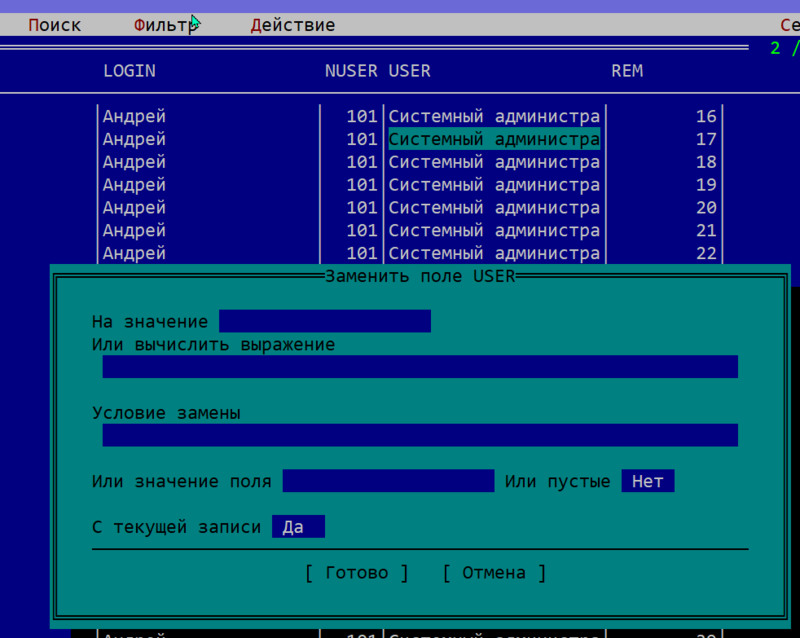

ссылка на сообщение  Отправлено: 29.04.16 11:24. Заголовок: Pasha пишет: "..
Pasha пишет:
"Или вычислить выражение" надо ввести 0
Да так сработало !

Хотел сменить в одном поле значение на пустое по CTRL_F7 , не реагирует Dbedit и на пробел тоже ,
поле "C" , это так и задумано ?
Администратор
Пост N: 4135
Зарегистрирован: 23.05.05
ссылка на сообщение  Отправлено: 27.10.23 08:22. Заголовок: Чтобы заменить симво..
Чтобы заменить символьное поле на пустое значение, надо строке ввода "Или заменить на выражение" ввести пустую строку: ""
Аналогично для числового поля ввести 0
Да, это так задумано, во избежание случайного стирания значения поля.

ссылка на сообщение  Отправлено: 24.07.24 19:42. Заголовок: Получаю такое окно: ..
Получаю такое окно:
Всё правильно, функции такой нет в программе.
Pasha можешь показать код, как это получается ?
Я тоже хочу сделать такое меню у себя в программе.

Пост N: 8037
Зарегистрирован: 12.09.06
ссылка на сообщение  Отправлено: 12.09.25 10:33. Заголовок: https://i.postimg.cc..
Как заменить ТОЛЬКО строку "Системный админ" на другое значение в поле USER ?
Что-то у меня не получается.
Пост N: 8129
Зарегистрирован: 17.05.05
ссылка на сообщение  Отправлено: 12.09.25 13:24. Заголовок: Первый GET На значен..
Первый GET На значение
Заменит с текущей записи всё поле
ЗЫ
Проверил
Администратор
Пост N: 4195
ссылка на сообщение  Отправлено: 12.09.25 15:41. Заголовок: Только перед заменой..
Только перед заменой надо поставить фильтр по значению поля User
Пост N: 8038
ссылка на сообщение  Отправлено: 12.09.25 18:15. Заголовок: Pasha пишет: Только..
Pasha пишет:
Спасибо ! Так получилось.
А можно как то менять допустим по строковым поля и мемо-полю один текст на другой.
Допустим в поле ADRES заменить г.Москва на г.Дмитров ?
Пост N: 8130
ссылка на сообщение  Отправлено: 12.09.25 18:58. Заголовок: Или значения поля и ..
Или значения поля и там вбить "Системный админ"
Работает , чекнул
Пост N: 8131
ссылка на сообщение  Отправлено: 12.09.25 18:59. Заголовок: Andrey пишет: Допус..
Andrey пишет:
Или значения поля г.Москва
На значение г.Дмитров
Администратор
Пост N: 4196
ссылка на сообщение  Отправлено: 12.09.25 21:15. Заголовок: можно в поле выражен..
можно в поле выражение ввести
StrTran(Adres, " г.Москва", "г.Дмитров")
Пост N: 8039
ссылка на сообщение  Отправлено: 12.09.25 22:03. Заголовок: Pasha пишет: можно ..
Pasha пишет:
Может неправильно указал.
Имеется адреса типа "г.Москва, ул.ХХХХХ, д.33, кв.2"
Нужно заменить на "г.Дмитров, ул.ХХХХХ, д.33, кв.2"
Т.е. везде в поле ADRES нужно заменить " г.Москва" на "г.Дмитров" оставив остальную часть адреса.
Администратор
Пост N: 4197
ссылка на сообщение  Отправлено: 12.09.25 22:19. Заголовок: так StrTran так и ра..
так StrTran так и работает
Пост N: 8040
ссылка на сообщение  Отправлено: 12.09.25 22:44. Заголовок: Не там вводил... Пол..
Не там вводил... Получилось. Спасибо БОЛЬШОЕ !
Администратор
Пост N: 4198
ссылка на сообщение  Отправлено: 14.09.25 11:28. Заголовок: Меню Поиск - Заменит..
Меню Поиск - Заменить подстроку делает тоже самое. Уже подзабыл свои же функции
