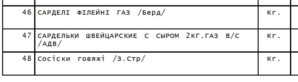

Добрый день! Я тут озадачился "овиндовслением" старой проги. Она печатает весьма полезный отчетик в текстовый файл, который приходится потом печатать через wordpad. Я как-то раз взял и сверстал его в табличке в ООWriter - получилось вдвое короче без потери читабельности. Подскажите, есть какие-то рендереры печатных форм, чтобы печатать таблички в windows или unix? Я никогда ничего подобного не писал, поэтому подробные хауту приветствуются.
в программе формируется массив колонок для одной строки и передается примитивному рендереру-форматтеру. Он по своим настройкам делает многострочные ячейки, если нужно, заданной ширины.
ЗЫ: пытался слету разобраться в формировании PDF - что-то озарение не пришло и просветление не наступило! Помогите, пожалуйста!
