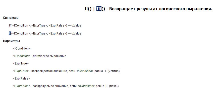

Кстати, никогда не мог понять чем if() отличается от iif() ?
Пост N: 7161
Зарегистрирован: 17.05.05
ссылка на сообщение  Отправлено: 06.02.20 13:35. Заголовок: MIKHAIL пишет: Кста..
MIKHAIL пишет:
это одно и тоже
