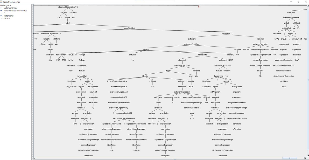

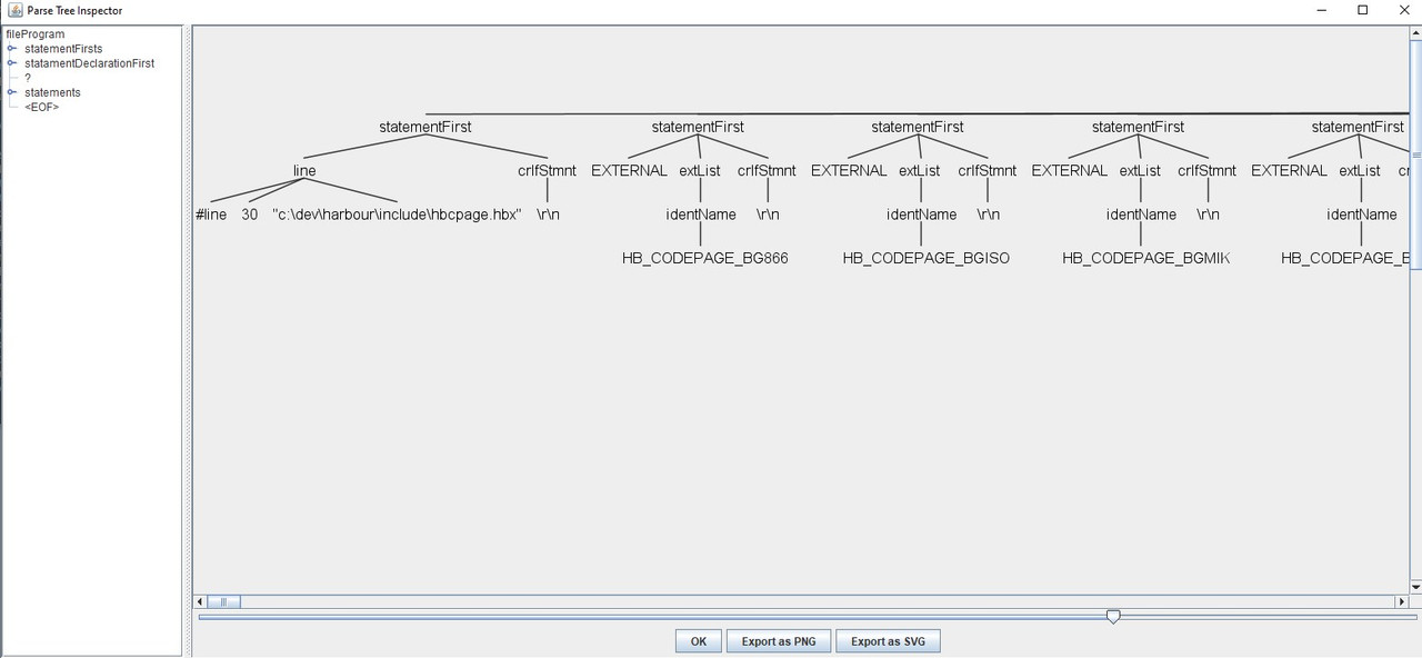

Да, это отдельная большая тема.
У меня есть реализация парсера ANTLR4 для грамматики Harbour.
Небольшие функции разбирает быстро.
Строит дерево разбора.
Хотел сделать плагин для NetBeans для синтаксического анализа и генерации кода, но не сложилось. Пока.
ANTLR может генерировать парсер на разных языках в т.ч. C++.
Пытался сделать генератор парсер на Harbour. Но это сложно. Пока забросил.
