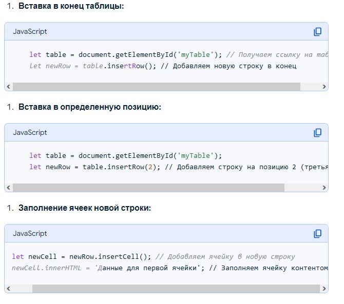

Не сталкивался ли кто с такой задачкой - как на JS добавлять/вставлять в таблицу строку и заполнять ее данными ?

ссылка на сообщение  Отправлено: 01.06.25 18:56. Заголовок: https://i.postimg.cc..

ссылка на сообщение  Отправлено: 02.06.25 13:22. Заголовок: Спасибо, Дима ! Это ..
Спасибо, Дима ! Это все понятно. Меня интересовал вариант с запоминанием строки (.cloneNode), а потом вставки оной в таблицу посредством .replaceWith
Но мне надо было под IE, а IE этод метод не поддерживает. Время будет перепишу под webview
