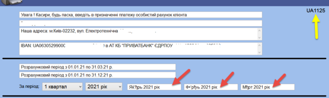

ссылка на сообщение  Отправлено: 07.03.21 07:19. Заголовок: И в МиниГуи на форму..
И в МиниГуи на форму название месяца кракозябы пишет:
Как правильно выводить название месяца на форму и в базу ?
Кодировку для окна переключил, текст .prg в кодировке RU1251
На окне вывожу кодовую страницу, всё вроде правильно.

ссылка на сообщение  Отправлено: 07.03.21 19:45. Заголовок: SergKis пишет: Попр..
SergKis пишет:
Попробуй
Не совсем то...
Основной язык программы это русский.
А отдельные меню нужно на украинском.
Переделывать всю свою прогу - это труба дело.
Нужно наверное отдельный тест делать...

ссылка на сообщение  Отправлено: 07.03.21 19:59. Заголовок: Andrey пишет Основно..
Andrey пишет
кусок кода твой
У себя в базу пишу и фигня получается...
cdp := hb_cdpSelect("UA1125")
(cAls)->Month1 := UPPER(NTOCMONTH(nMonth-2)) + " " + HB_NtoS(nYear) // "C", 50, 0
(cAls)->Month2 := UPPER(NTOCMONTH(nMonth-1)) + " " + HB_NtoS(nYear) // "C", 50, 0
(cAls)->Month3 := UPPER(NTOCMONTH(nMonth)) + " " + HB_NtoS(nYear) // "C", 50, 0
hb_cdpSelect(cdp)
работает правильно (в смысле фигня), если база в 1251, надо
сMonth1 := UPPER(NTOCMONTH(nMonth-2)) + " " + HB_NtoS(nYear) // "C", 50, 0
сMonth2 := UPPER(NTOCMONTH(nMonth-1)) + " " + HB_NtoS(nYear) // "C", 50, 0
сMonth3 := UPPER(NTOCMONTH(nMonth)) + " " + HB_NtoS(nYear) // "C", 50, 0
hb_cdpSelect(cdp)
и потом
(cAls)->Month1 := cMonth1
(cAls)->Month2 := cMonth2
(cAls)->Month3 := cMonth3
hb_cdpSelect(cdp)
в базу запишет без искажения
Не нашел в ch файлах charset для укр. яз. в CP1251, если у тебя есть, то сделай фонты с charset и
исп. для контролов при работе с RUSSIAN установкой
