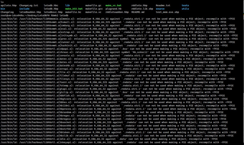

Собираю LetoDBf из последних исходников на Debian GNU/Linux 11 (bullseye) x86_64
Версия ядра 5.10.0-27-amd64
запуск - hbmk2 letodb
Выдаёт кучу ошибок:
root@vm-1dce949a:~/Andrey/LetoDBf# hbmk2 letodb

ссылка на сообщение  Отправлено: 31.08.24 20:06. Заголовок: Тут вот компилятор с..
Тут вот компилятор сам предлагает:
can not be used when making a PIE object; recompile with -fPIE

ссылка на сообщение  Отправлено: 31.08.24 22:00. Заголовок: PSP пишет: recompil..
PSP пишет:
И куда это вставлять ?
Я очень давно, лет 7 назад собирал под Linux, но тогда сразу собрался.
А сейчас труба...

ссылка на сообщение  Отправлено: 02.09.24 13:37. Заголовок: это опция gcc добавь..
это опция gcc
добавь в HBP строку -pie

ссылка на сообщение  Отправлено: 02.09.24 14:37. Заголовок: Не помогает... https..
Не помогает...

ссылка на сообщение  Отправлено: 05.09.24 09:11. Заголовок: Поставил флаг в leto..
Поставил флаг в letodb.hbp
-cflag=-fPIE
Такая же ошибка.
И как собрать ?

ссылка на сообщение  Отправлено: 05.09.24 13:32. Заголовок: Andrey а так ? ) -c..
Пост N: 1615
Зарегистрирован: 06.07.06
ссылка на сообщение  Отправлено: 05.09.24 15:25. Заголовок: Dima пишет: а так ?..
Dima пишет:
а так ? )
-cflag=-fno-pie
Правильнее будет:
-ldflag=-no-pie
потому что это флаг линкера

ссылка на сообщение  Отправлено: 08.09.24 00:02. Заголовок: Спасибо БОЛЬШОЕ ! :..
Спасибо БОЛЬШОЕ !
С этим ключом компиляция прошла нормально !

Пытаюсь собрать сервер LetoDbf как службу.
В папке LetoDBf-master есть проекты:
letodb.hbp
letodbaddon.hbp
letodbsvc.hbp
letoudf.hbp
make_b32.bat
make_vc.bat
makefile.bc
Сборка сервера под Win проходит: C:\MiniGui\batch\hbmk2.bat /n %* letodb.hbp
А для службы нет.
C:\MiniGui\batch\hbmk2.bat /n %* letodbsvc.hbp
Выдаёт ошибки:

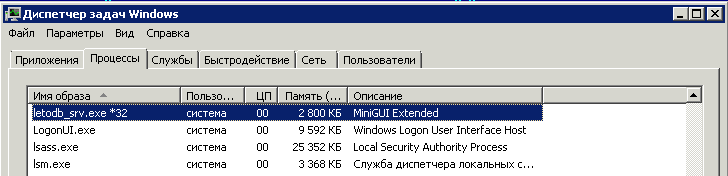

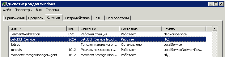

ссылка на сообщение  Отправлено: 30.11.24 20:59. Заголовок: Установил на сервере..
Установил на сервере Windows 2008 службу, запуск есть.
В лог letodbf.log пишет, что успешно запустился сервер.
Не могу при коннектиться из своей программы - выдаёт ошибку (1) connection error
Если запускать как отдельный ехе-ник (не службу) то коннект к серверу есть.
Что нужно сделать, чтобы служба заработала ?

Пост N: 7936
Зарегистрирован: 12.09.06
ссылка на сообщение  Отправлено: 01.12.24 15:30. Заголовок: От админа !..
От админа !
Когда переименовал letodb.exe в letodb_srv.exe и запускаю как службу - запуск есть, коннекта из своей программы НЕТ.
Запускаю letodb.exe как обычную программу - запуск есть, коннект из своей программы ЕСТЬ !
Почему так ?
