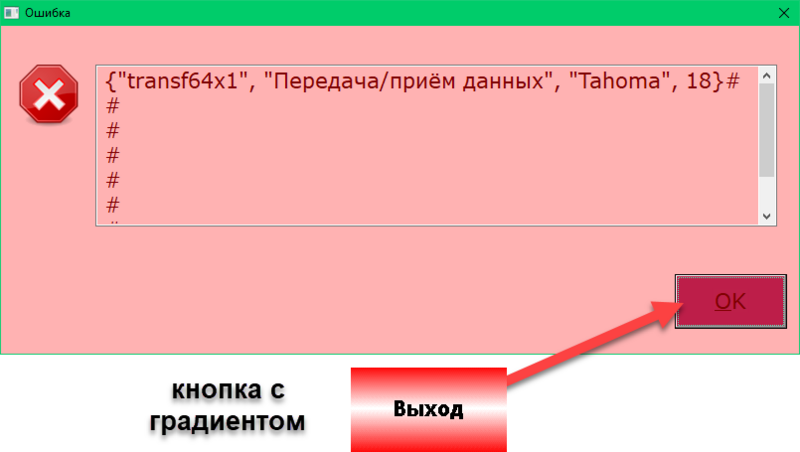

Можно ли как то сделать кнопку - мигающей, или gif-ку туда за бабахать ? Юзера просто тупо не замечают красную кнопку появившуюся на форме. Блин и как с ними бороться...
| постоянный участник
Пост N: 4294
Зарегистрирован: 17.02.12
Отправлено: 10.06.23 22:39. Заголовок: Andrey пишет Блин и ..
Andrey пишет цитата: | Блин и как с ними бороться... |
| Если смена BackColor не устраивает, то делаешь мамнадцать кнопок в одних координатах (разные цвета, image ...), только одна видимая, остальные hide и крути их в цикле по очереди hide\show, можешь и Label с кликом так же делать цитата: | Юзера просто тупо не замечают красную кнопку появившуюся на форме |
| А ты оставь только красную кнопку , остальные контролы убери в hide может заметят !? PS Windows update, если не делать, отказываться, через какое то время выключает мышку, клавиатуру ... и пока не начнешь делать перезагрузку (сразу цепляется update) ничего делать не получается.

Возвращаюсь к функциям AlertInfo() AlertStop() и т.д. Хотелось бы ещё добавить возможность к этим функциям, навести окончательную красоту для них. Хочется гибкости настроек для них и кнопки сделать с градиентом. Вот примерно так: Вот примерно код который бы хотелось добавить в СТАНДАРТНУЮ поставку МиниГуи. ON KEY F2 ACTION {|| // тест кнопки LOCAL aBtnClr := { {189, 30, 73} } // светло-красный LOCAL aFntClr := MAROON LOCAL aBckClr := { 255, 178, 178 } LOCAL cMsg := HB_ValToExp(aTest)+REPL('#;',7) LOCAL cIco := "iStop64" LOCAL cTitle := "Ошибка" LOCAL bInit := Nil, lNoSound := Nil LOCAL aColors := _SetMsgAlertColors( aBackColor ) LOCAL nOldLine := HMG_Alert_MaxLines(5) SET MSGALERT FONTCOLOR TO aFntClr // не ставятся числовые цвета - CLR_HRED SET MSGALERT BACKCOLOR TO aBckClr AlertStop( cMsg, cTitle, cIco, 64, aBtnClr, .T., bInit, lNoSound ) // это текущий синтаксис SET MSGALERT BACKCOLOR TO aColors HMG_Alert_MaxLines(nOldLine) // ------ добавочные переменные -------- //LOCAL aBtnText := {" &Продолжить "} //, aBtnText := {" &Да "," &Нет "} //LOCAL aBtnFntClr := BLUE //SET MSGALERT BTNFONTCOLOR TO BLUE //SET MSGALERT BTNFONTBOLD TO .T. //aGrFill := { { 0.5, CLR_HRED , CLR_WHITE }, { 0.5, CLR_WHITE , CLR_HRED } } //aGrOver := { { 0.5, CLR_RED , CLR_HRED }, { 0.5, CLR_HRED , CLR_RED } } //SET MSGALERT BTNGradientFill TO aGrFill //SET MSGALERT BTNGradientOver TO aGrOver // или новый синтаксис // aBtnGrClr := { aGrFill, aGrOver } // lBtnBold := .T. // AlertStop( cMsg, cTitle, cIco, 64, aBtnGrClr, lTopMost, bInit, lNoSound, aBtnText, aBtnFntClr, lBtnBold ) Return Nil } // AlertStop ( Message, Title, Icon, nSize, aColors, lTopMost, bInit, lNoSound , aBtnFntClr ) Григорий, можно это сделать ? Очень хочется... Синтаксис можно поменять, это просто моё видение синтаксиса.
| постоянный участник
Пост N: 4296
Отправлено: 11.06.23 20:34. Заголовок: Andrey У тебя есть ..
Andrey У тебя есть bInit во всех ф-ях AlertStop ( Message, Title, Icon, nSize, aColors, lTopMost, bInit, lNoSound , aBtnFntClr ) вызывается практически последней командой перед END WINDOW, выглядит IF HB_ISBLOCK( bBlock ) Do_WindowEventProcedure( bBlock, This.Index, 'WINDOW_INIT' ) ENDIF т.е. блок кода выполняется со средой окна, возьми и замени не устраивающий контрол на свой, которой нравится, можно в тех же координатах, а можно все контролы переставить, поменяв координаты и добавить новые PS. Блок кода, как в событиях :Event(..., {|| ... }) без параметра. Можешь сделать в блоке, т.е. bInit := {|| my01() } STAT FUNCT my01() Local ow := This.Object, aControl Local cWnd := This.Name, aType Local hWnd := This.Handle ... aControl := HMG_GetFormControls (cWnd) aType := ow:GetListType() ... Draw_BtnEx( y, x, oBtn, nWBtn, nHBtn, nGBtn, lRow ) ... This.Width := ... This.Height := ... RETURN Nil
| постоянный участник
Пост N: 7410
Зарегистрирован: 12.09.06
Отправлено: 11.06.23 20:58. Заголовок: SergKis пишет: У те..
SergKis пишет: цитата: | У тебя есть bInit во всех ф-ях |
| Хочется ГОТОВУЮ и практичную функцию в составе МиниГуи (из коробки), а не заниматься дописыванием уже имеющих функций. И самое ГЛАВНОЕ, я отказался ВЕЗДЕ от правки bInit в своих функциях. Большая прога тупо вылетает на них !!! Я тебе давал логи вылета и так не смог победить эти вылеты. Убрал код в bInit и вылеты прекратились. Так что этим bInit - нельзя пользоваться в БОЛЬШИХ программах, в маленьких работают.
| постоянный участник
Пост N: 4297
Отправлено: 11.06.23 21:38. Заголовок: Andrey пишет Я тебе ..
Andrey пишет цитата: | Я тебе давал логи вылета и так не смог победить эти вылеты. |
| Так стиль написания такой, что проще заменить, причем весь код, я тебе про это говорил и писал. цитата: | Так что этим bInit - нельзя пользоваться в БОЛЬШИХ программах, в маленьких работают |
| Вся hmg на блоках кода, события окон, контролов и ... А bInit простой код в теле окна и заменить BUTTON, на BUTTONEX в тех же или немного др. координатах + изменить размер окна снизу - это оч. простые действия, ты их постоянно делаешь добавляя ф-ии (список целый) после DEFINE TBROWSE ... до END TBROWSE и все это находится в блоке кода события окна\кнопки ...
| постоянный участник
Пост N: 4298
Отправлено: 12.06.23 09:04. Заголовок: Andrey пишет Хочется..
Andrey пишет цитата: | Хочется ГОТОВУЮ и практичную функцию |
| Можно попробовать вариант задания aBtnColors, для BUTTONEXT, каждый элемент массива задавать объектом THmgData. Тогда код может быть такой ... aBtnColors[ n ] := oHmgData() aBtnColors[ n ]:cIcon := "..." aBtnColors[ n ]:aGrFill := { { 0.5, CLR_HRED , CLR_WHITE }, { 0.5, CLR_WHITE , CLR_HRED } } aBtnColors[ n ]:aGrOver := { { 0.5, CLR_RED , CLR_HRED }, { 0.5, CLR_HRED , CLR_RED } } или aBtnColors[ n ]:cIconName := "..." aBtnColors[ n ]:aGradientFill := { { 0.5, CLR_HRED , CLR_WHITE }, { 0.5, CLR_WHITE , CLR_HRED } } aBtnColors[ n ]:aGradientOver := { { 0.5, CLR_RED , CLR_HRED }, { 0.5, CLR_HRED , CLR_RED } } ... *-----------------------------------------------------------------------------* STATIC FUNCTION FillDlg( cMsg, aOptions, nLineas, cIcoFile, nIcoSize, aBtnColors, bBlock, lClosable, cFont, nMaxLen ) *-----------------------------------------------------------------------------* ... FOR n := 1 TO nLenaOp cBtnName := "Btn_" + StrZero( n, 2 ) AAdd( aBut, cBtnName ) IF lExt IF Valtype( aBtnColors[ n ] ) == "O" // контейнер THmgData cIcon := aBtnColors[ n ]:cIcon aBthColor := aBtnColors[ n ]:aGrOver aGrFill := aBtnColors[ n ]:aGrFill Default cIcon := aBtnColors[ n ]:cIconName Default aBthColor := aBtnColors[ n ]:aGradientOver Default aGrFill := aBtnColors[ n ]:aGradientFill bGotFocus := aBtnColors[ n ]:bMouseHover bLostFocus := aBtnColors[ n ]:bMouseLeave Default bGotFocus := aBtnColors[ n ]:bGotFocus Default bLostFocus := aBtnColors[ n ]:bLostFocus ELSE cIcon := NIL aBthColor := aBtnColors[ n ] aGrFill := NIL bGotFocus := NIL bLostFocus := NIL ENDIF @ 0, 0 BUTTONEX ( cBtnName ) OF ( cForm ) CAPTION aOptions[ n ] ICON cIcon ; FONTCOLOR aFontColor BACKCOLOR aBtnColor GRADIENTFILL aGrFill NOXPSTYLE HANDCURSOR ; FONT cFont WIDTH nMaxBoton HEIGHT nVMARGIN_BUTTON + nChrHeight + nVMARGIN_BUTTON ; ACTION ( _HMG_ModalDialogReturn := This.Cargo, _SetGetGlobal( "_HMG_PressButton", .T. ), ThisWindow.Release() ) IF Valtype( bGotFocus ) == "B" ; SetProperty( cForm, cBtnName, "GOTFOCUS", bGotFocus ) ENDIF IF Valtype( bLostFocus ) == "B" ; SetProperty( cForm, cBtnName, "LOSTFOCUS", bLostFocus ) ENDIF ELSE ... Задаем значения: aBtnText := {" &Продолжить "} aBtnText := {" &Да "," &Нет "} aBtnClr := { oHmgData(), oHmgData() } aBtnClr[1]:cIcon := "..." aBtnClr[1]:aGrFill := { { 0.5, CLR_HRED , CLR_WHITE }, { 0.5, CLR_WHITE , CLR_HRED } } aBtnClr[1]:aGrOver := { { 0.5, CLR_RED , CLR_HRED }, { 0.5, CLR_HRED , CLR_RED } } aBtnClr[2]:cIcon := "..." aBtnClr[2]:aGrFill := { { 0.5, CLR_HRED , CLR_WHITE }, { 0.5, CLR_WHITE , CLR_HRED } } aBtnClr[2]:aGrOver := { { 0.5, CLR_RED , CLR_HRED }, { 0.5, CLR_HRED , CLR_RED } } ... AlertStop( cMsg, cTitle, cIco, 64, aBtnClr, .T., bInit, lNoSound )
| постоянный участник
Пост N: 4299
Отправлено: 12.06.23 21:30. Заголовок: Andrey пишет Хочется..
Andrey пишет цитата: | Хочется ГОТОВУЮ и практичную функцию в составе МиниГуи (из коробки) |
| "Их есть у меня" (c) Ставим градиент на кнопку[и]. Пример тут https://TransFiles.ru/5n3ae Запуск: demo.exe 1 demo.exe 2 demo.exe 3 demo.exe
| постоянный участник
Пост N: 7412
Отправлено: 12.06.23 23:11. Заголовок: Спасибо БОЛЬШОЕ ! :..
Спасибо БОЛЬШОЕ !

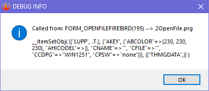

Отправлено: 01.08.24 10:59. Заголовок: Можно подправить фун..
Можно подправить функцию MsgDebug() как у _o2log() ? Если делаем вывод переменной типа oHmgData(), то фигня выходит... Глаза сломать можно, пока найдёшь нужное значение... Вот допустим код: This.Cargo := oHmgData() owc := This.Cargo owc:aBColor := This.BackColor // цвет окна owc:ahIcoDel := {} // для удаления хендлов иконок с формы owc:cName := "" owc:cFile := cFile owc:cCdPg := cCdPg owc:cPsw := cPsw _o2log(owc, 30, ProcNL() + " owc => ", .T. ) Нормально читается в логе: 1. ABCOLOR = {230, 230, 230} 2. AHICODEL = {} 3. CNAME = '' 4. CFILE = '' 5. CCDPG = WIN1251 6. CPSW = none Чащё всего лог не хочется пролистывать и искать нужную переменную. Проще вывести MsgDebug(). Ну и ещё фонт увеличить в MsgDebug(), а то глаза уже плохо видят. Лучше сделать AlertDebug() , похожие там в уже всё отлажено. Своя функция показа у меня есть, но задолбало таскать её из проекта в проект. Проект Debug_Log высылал, там есть реализованная функция. Вот и хочется иметь стандартную функцию AlertDebug() в поставке Минигуи. Типа так: AlertDebug("TEXT = " + cFD, hWnd, oWnd, App.Cargo)

Отправлено: 01.08.24 12:15. Заголовок: Andrey пишет: хочет..
Andrey пишет: цитата: | хочется иметь стандартную функцию AlertDebug() в поставке Минигуи. |
| Так она уже есть в дополнительной библиотеке hmgaddon в папке LIB. Просто добавь в свой файл проекта .HBP строку цитата: | # paths to the main and extension *.Lib -lhmgaddon |
| и пользуйся этой функцией для отладки

Спасибо ! Посмотрел ChangeLog.txt а там не было про функцию AlertDebug(), думал будет в следующей версии...

Отправлено: 01.08.24 16:48. Заголовок: Andrey Можно легко ..
Andrey Можно легко сделать из MsgDebug() AlertDebug(), попробовал, работает *-----------------------------------------------------------------------------* FUNCTION AlertDebug ( ... ) *-----------------------------------------------------------------------------* LOCAL nCnt := PCount() LOCAL cMsg, xVal LOCAL i cMsg := "Called from: " + ProcName( 1 ) + "(" + hb_ntos( ProcLine( 1 ) ) + ") --> " + ProcFile( 1 ) + CRLF + CRLF FOR i = 1 TO nCnt xVal := PValue( i ) IF IsObject( xVal ) IF _HMG_lOOPEnabled xVal := _o2log(xVal, ,'>>> ', .T., .T.) + CRLF ELSE xVal := "O:"+xVal:ClassName ENDIF ELSE xVal := hb_ValToExp( PValue( i ) ) ENDIF cMsg += xVal + iif( i < nCnt, ", ", "" ) NEXT AlertInfo( cMsg ) RETURN cMsg
| постоянный участник
Пост N: 7802
Отправлено: 01.08.24 18:06. Заголовок: SergKis пишет: Можн..
SergKis пишет: цитата: | Можно легко сделать из MsgDebug() AlertDebug(), попробовал, работает |
| Лучше это добавить в MsgDebug() AlertDebug() буду использовать из hmgaddon - там список окон в задаче есть, можно ещё что-то прикрутить для простой отладки. Типа список открытых баз или ещё другое.
| постоянный участник
Пост N: 4615
Отправлено: 01.08.24 18:20. Заголовок: Andrey пишет Лучше э..
Andrey пишет цитата: | Лучше это добавить в MsgDebug() |
| в MsgDebug() работает вызов MsgInfo(), т.е. мелкий фонт, а ранее пишешь цитата: | Ну и ещё фонт увеличить в MsgDebug(), а то глаза уже плохо видят. |
| и как это совместить ? убрать MsgInfo() и поставить AlertInfo() ?
| постоянный участник
Пост N: 7803
Отправлено: 01.08.24 18:26. Заголовок: SergKis пишет: и ка..
SergKis пишет: цитата: | и как это совместить ? убрать MsgInfo() и поставить AlertInfo() ? |
| Да подправить MsgDebug() и всё, пойдёт для всяких мелочей. Останется совместимость. А для большего просмотра лучше уже использовать доп.библиотеку hmgaddon.lib Иконка есть, сразу видно на МиниГуи отладка
| moderator
Пост N: 2340
Зарегистрирован: 11.02.10
Отправлено: 01.08.24 20:49. Заголовок: Andrey пишет: подпр..
Andrey пишет: цитата: | подправить MsgDebug() и всё |
| Я так и сделал

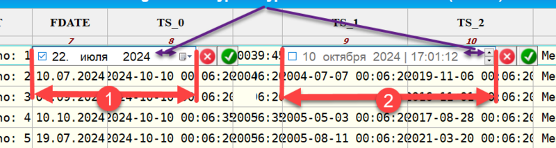

Отправлено: 10.10.24 17:25. Заголовок: https://i.postimg.cc..
Создаю окно при правки ячейки, ширину окна надо рассчитать для объекта DATEPICKER Как мне узнать максимальную ширину объекта (1) и (2) в зависимости от размера фонта ? Это нужно для размещения далее кнопок, ну чтобы окно слишком широким не было.
