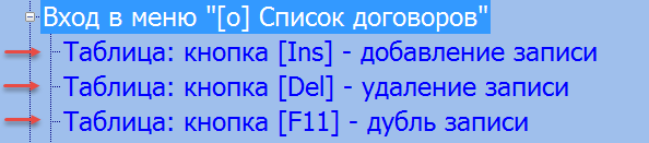

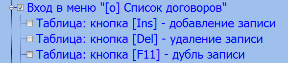

Пост N: 7037
Зарегистрирован: 12.09.06
ссылка на сообщение  Отправлено: 02.09.21 16:37. Заголовок: Что-то я не пойму, с..
Что-то я не пойму, собрал новый пример и добавил модуль из старого модуля с TREE, а иконок нет почему то ?
МиниГуи последний.
Вот так выглядит:
В предыдущих проектах иконки есть. Тоже собирал проект последней версией.
Что нужно сделать чтобы иконки для дерева появились ?
