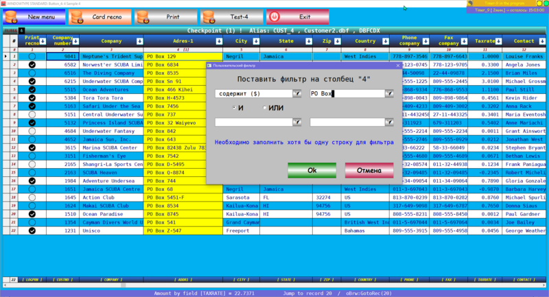

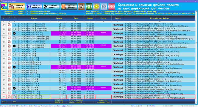

ссылка на сообщение  Отправлено: 07.10.23 15:09. Заголовок: alkresin пишет: Что..
alkresin пишет:
Что касается именно расцвечивания столбцов и строк browse, у меня никогда не возникало необходимости это делать в реальных проектах.
А зря... Очень нужно. Вот так например:
Или из примеров \MiniGUI-23.09.2\SAMPLES\Advanced\Tsb_Viewer

ссылка на сообщение  Отправлено: 07.10.23 18:41. Заголовок: Я так понимаю данная..
Я так понимаю данная цветовая чехарда - это пожелания пользователей? Или предпочтения разработчика? Уж слишком режет глаза.

ссылка на сообщение  Отправлено: 07.10.23 21:06. Заголовок: ZAlex пишет: Я так ..
ZAlex пишет:
На вкус и цвет все фломастеры разные)) Художник так видит))

Зарегистрирован: 12.09.06
ссылка на сообщение  Отправлено: 08.10.23 00:09. Заголовок: ZAlex пишет: Или пр..
ZAlex пишет:
В качестве примера.
А для юзера пускай цвета программист подбирает.
У себя в проге сделал - юзер сам цвета задаёт.

ссылка на сообщение  Отправлено: 10.10.23 19:46. Заголовок: Pasha пишет: Андрей..
Pasha пишет:
Андрей, не в обиду, но ты используешь стиль "Попугай"
Я конечно тоже использую цвета в своем гриде, но не так же.
Да без обид.
Это пример, дальше пускай цвета подбирает программист.
Раньше в терминалке юзера настаивали на таких цветах, пытался в новой программе сделать как в 1с (серыми), не захотели.
Хозяин барин, сделал им правку цвета и не приставайте ко мне.
Хотя есть и серая схема в программе, но никто её не использует.
Покажи скрины своих таблиц, хоть ориентироваться буду что делать.
