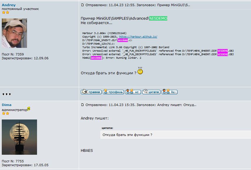

Отправлено: 18.09.23 13:17. Заголовок: Нашёл пример SAMPLES..
Нашёл пример SAMPLES\Advanced\AESDEMO - MiniGUI-23.09 Не собирается... Выдаёт ошибку: Harbour 3.2.0dev (r2307062207) Copyright (c) 1999-2023, https://harbour.github.io/ D:\TEMP\hbmk_9mjo9p.dir\aesdemo.c: D:\TEMP\hbmk_iqc6dr.c: Turbo Incremental Link 5.69 Copyright (c) 1997-2005 Borland Error: Unresolved external '_HB_FUN_ENCRYPTFILEAES' referenced from D:\TEMP\HBMK_9MJO9P.DIR\AESDEMO.OBJ Error: Unresolved external '_HB_FUN_DECRYPTFILEAES' referenced from D:\TEMP\HBMK_9MJO9P.DIR\AESDEMO.OBJ hbmk2[aesdemo]: Error: Running linker. 2 Что нужно добавить ? Есть ли ещё в МиниГуи функции шифрования/дешифрования файлов и строк ?
Пост N: 7811
Зарегистрирован: 17.05.05
Отправлено: 18.09.23 13:54. Заголовок: MiniGUI-23.09 MiniGU..
MiniGUI-23.09 MiniGUI-23.07 Собирается норм
