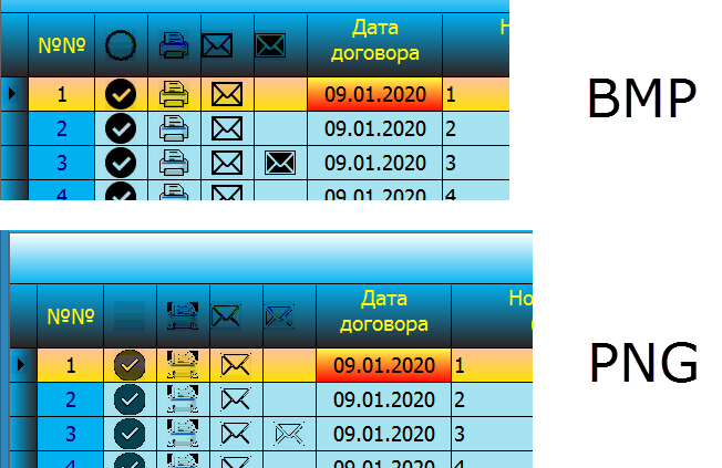

Отправлено: 27.07.20 12:36. Заголовок: Что то PNG в ТСБ оче..
Что то PNG в ТСБ очень фигово выглядит !!! Если ставишь PNG в суперхидер и шапку (подвал наверное тоже), то картинка фиговая становиться... Цвета заливки берутся из цвета и вся красота накрывается. Может я и неправильно что то делаю.
gfilatov2002
| moderator
Пост N: 1743
Зарегистрирован: 11.02.10
Отправлено: 27.07.20 14:18. Заголовок: Andrey пишет: PNG в..
Andrey пишет: цитата: | PNG в ТСБ очень фигово выглядит |
| Функция LOADIMAGE(), которая используется в TBROWSE для загрузки картинок, имеет всего 2 параметра и заточена для загрузки BMP файлов в целях совместимости. Если добавить в нее дополнительные параметры, то можно попробовать подстроить ее для формата PNG. Или можно использовать для загрузки картинок другую (уже готовую) функцию C_SETPICTURE(), которая имеет все эти дополнительные параметры

Andrey
| постоянный участник
Пост N: 6776
Зарегистрирован: 12.09.06
Отправлено: 28.07.20 16:26. Заголовок: SergKis пишет: Карт..
SergKis пишет: цитата: | Картинок много у Андрея, с доп. параметрами LoadImage() надо у него проверять |
| Вот сравнение до и после: Картинки могу выслать...

Andrey
| постоянный участник
Пост N: 6777
Отправлено: 28.07.20 18:38. Заголовок: SergKis пишет: Ты ф..
SergKis пишет: цитата: | Ты ф-ю заменил, либу пересобрал и старые примеры с bmp получил ? |
| Скачал новую версию. Поставил вместо bmp новые png в ресурсы. Пере собрал проект. А зачем либу пере собирать ? Старые примеры на bmp такие же. Я думал можно будет png использовать вместо bmp в ТСБ.

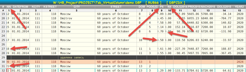

Отправлено: 27.08.20 18:16. Заголовок: Если поле "N"..
Если поле "N" или "C" имеет короткое название ( типа N1 , C12 ), то значения в колонках обрезаются. Вот как на картинке: У себя приходиться делать всегда так: STATIC FUNCTION myPartWidthTsb( oBrw ) // поправить ширину колонок LOCAL oCol, cType, hFont := oBrw:hFont // 1-cells font WITH OBJECT oBrw FOR EACH oCol IN :aColumns cType := oCol:cFieldTyp IF cType $ "=@T" oCol:nWidth := GetTextWidth( Nil, REPL("9",24), hFont ) // 24 знака ELSEIF cType == "D" oCol:nWidth := GetTextWidth( Nil, REPL("9",11), hFont ) ELSEIF cType == "N" .OR. cType == "C" // увеличим ширину колонки для коротких названий полей IF LEN(oCol:cName) < 5 oCol:nWidth := GetTextWidth( Nil, REPL("H", oCol:nFieldLen), hFont ) * 0.8 ENDIF ENDIF NEXT END WITH RETURN Nil Можно добавить это в класс Tsbrowse ? Или ещё как то по другому. И куда это добавить, я не знаю.
SergKis
| постоянный участник
Пост N: 3341
Зарегистрирован: 17.02.12
Отправлено: 27.08.20 19:03. Заголовок: Andrey Попробуй у с..
Andrey Попробуй у себя поправить METHOD LoadFields( lEditable, aColSel, cAlsSel, aNameSel, aHeadSel ) CLASS TSBrowse ... If nSize == Nil ... If cType == "C" cData := PadR( Trim( cData ), nSize+1 /* или 2 */, "B" ) nSize := GetTextWidth( 0, cData, hFont ) ElseIf cType == "N" ... У себя, к примеру я для "C" правку делаю, не разбираясь, если поле длина > 50 беру 50, т.е. писать все равно приходится IF o:cFieldTyp == "D" o:cPicture := "@D" ELSEIF o:cFieldTyp == "N" .and. o:nFieldLen < 10 o:nWidth += GetFontWidth("Normal", 2) ELSEIF o:cFieldTyp == "C" IF o:nFieldLen > 50 ; o:nWidth := o:ToWidth( 50 ) ELSE ; o:nWidth += GetFontWidth("Normal", 1) ENDIF ENDIF ...
Andrey
| постоянный участник
Пост N: 6798
Отправлено: 27.08.20 19:48. Заголовок: SergKis пишет: Попр..
SergKis пишет: цитата: | Попробуй у себя поправить |
| Да у себя я сам добавлю к ширине колонок нужное ко-во. Хотелось бы что-бы ТСБ это умел делать автоматом.
SergKis
| постоянный участник
Пост N: 3342
Отправлено: 27.08.20 20:11. Заголовок: Andrey Так поправь,..
Andrey Так поправь, что написал (это же тсб текст), если поможет, можно править на постоянно. Пример то у тебя, на нем и проверь
Andrey
| постоянный участник
Пост N: 6800
Отправлено: 27.08.20 20:31. Заголовок: SergKis пишет: Так ..
SergKis пишет: цитата: | Так поправь, что написал (это же тсб текст), если поможет, можно править на постоянно. |
| Не фига не работает... Попробовал исправить. Колонка в середине S9 (текстовая) - нормальная, а самый последний столбец в таблице F2 (текстовая) - срезается. Пример отправил тебе.
SergKis
| постоянный участник
Пост N: 3343
Отправлено: 27.08.20 22:12. Заголовок: Andrey пишет Пример ..
Andrey пишет Убрал виртуальные колонки и все колонки нормальные в размерах С вирт. колонками надо самому ставить размеры, как и было у тебя !
Andrey
| постоянный участник
Пост N: 6802
Отправлено: 28.08.20 08:09. Заголовок: SergKis пишет: Убра..
SergKis пишет: цитата: | Убрал виртуальные колонки и все колонки нормальные в размерах |
| Я тоже убрал. Но у меня режутся колонки с "=@T" и последняя текстовая колонка тоже режется. Числовые колонки нормально стали показываться. Может у меня старый h_tbrowse.prg ? Вот картинка: Колонки 23 и 25 (зеленые стрелочки) с типом [+] [^] может расширить до 6-8 знаков ?
SergKis
| постоянный участник
Пост N: 3344
Отправлено: 28.08.20 09:07. Заголовок: Andrey пишет Может у..
Andrey пишет цитата: | Может у меня старый h_tbrowse.prg ? |
| Делал с твоим и сейчас положил в пример свой -> результат одинаковый, колонки не режутся. Твой пример тут https://TransFiles.ru/al858
SergKis
| постоянный участник
Пост N: 3345
Отправлено: 28.08.20 09:16. Заголовок: PS h_tbrowse.prg нем..
PS h_tbrowse.prg немного отличается от того, который у Григория (method LoadFields с изменениями ранее), наверно, т.к. у меня добавлены еще к "N" "+" и "^". Но большого значения это не имеет
Andrey
| постоянный участник
Пост N: 6803
Отправлено: 28.08.20 10:13. Заголовок: SergKis пишет: Дела..
SergKis пишет: цитата: | Делал с твоим и сейчас положил в пример свой -> результат одинаковый, колонки не режутся. Твой пример тут |
| Запускаю этот пример и колонки 24,26,27,28 - съедены ! Как такое может быть, у тебя нормально, а у меня нет ?
SergKis
| постоянный участник
Пост N: 3346
Отправлено: 28.08.20 10:46. Заголовок: Andrey Сделай измен..
Andrey Сделай изменения STATIC FUNCTION myBrw1( nY, nX, nW, nH, aDatos, aFont, nBrw ) ... mySupHdTsb( oBrw1, aSupHd ) // SuperHeader //myEnumTsb( oBrw1 , 6+1 ) // ENUMERATOR по порядку :GetColumn("ID"):nWidth := (App.Object):W1 :GetColumn("VM"):nWidth := (App.Object):W1 :GetColumn("F1"):nWidth := (App.Object):W2 :GetColumn("F2"):nWidth := (App.Object):W2 :GetColumn("TS"):nWidth := Gjavascript:pst3('','','','[pre2]',' ');etFontWidth(aFont[1], 20) :GetColumn("IM"):nWidth := GetFontWidth(aFont[1], 20) :GetColumn("DT"):nWidth := GetFontWidth(aFont[1], 20) :GetColumn("TT"):nWidth := GetFontWidth(aFont[1], 20) mySet2Tsb( oBrw1 ) // настройки таблицы дополнительные ... STATIC FUNCTION myBrw2( nY, nX, nW, nH, aDatos, aFont, nBrw ) ... mySupHdTsb( oBrw2, aSupHd ) // SuperHeader //myEnumTsb( oBrw2 , 6+1) // ENUMERATOR по порядку :GetColumn("ID"):nWidth := (App.Object):W1 :GetColumn("VM"):nWidth := (App.Object):W1 :GetColumn("F1"):nWidth := (App.Object):W2 :GetColumn("F2"):nWidth := (App.Object):W2 :GetColumn("TS"):nWidth := GetFontWidth(aFont[1], 20) :GetColumn("IM"):nWidth := GetFontWidth(aFont[1], 20) :GetColumn("DT"):nWidth := GetFontWidth(aFont[1], 20) :GetColumn("TT"):nWidth := GetFontWidth(aFont[1], 20) mySet2Tsb( oBrw2 ) // настройки таблицы дополнительные ... ` Для Timestamp колонок это как в h_tbrowse.prg, можешь подобрать длину в символах не 20, а сколько надо у тебя Для ID,VM,F1,F2 ширина колонки от dlu задана для фонта SET FONT TO ...
SergKis
| постоянный участник
Пост N: 3347
Отправлено: 28.08.20 10:51. Заголовок: Упс, сломалось что т..
Упс, сломалось что то для myBrw1. Исправить просто строки красным из myBrw2 перенести в myBrw1 они одинаковые
