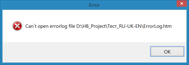

Всё работает отлично, НО ПРИ ОШИБКЕ в проге лог-файл не создаётся, выдаёт ошибку:
Наверное из-за того что в пути стоит РУССКАЯ кодировка, а в проге переключились на украинскую.
Поставил в пути EN - ошибка пропала.
Можно ли поправить исходники МиниГуи от этой ошибки ?

ссылка на сообщение  Отправлено: 08.02.21 07:38. Заголовок: И ещё одна проблема ..
И ещё одна проблема вылазит при переключении кодировки на украинский.
Не пишет в лог-файл, если в пути стоят русские буквы.
_SetGetLogFile( GetStartUpFolder() + "\_Msg.log" )
Можно ли это тоже поправить ?

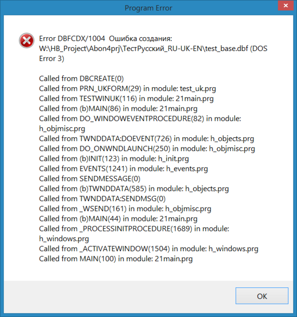

ссылка на сообщение  Отправлено: 07.03.21 04:55. Заголовок: Добавляем в пример: ..
Добавляем в пример:
FUNCTION WinUK()
cFileDbf := GetStartUpFolder() + "\test_base.dbf"
? "Проверка UkForm ! " + ProcNL(), hb_cdpSelect()
? GetStartUpFolder()
cdp := hb_cdpSelect("UA1125")
? "Переключили на - " + hb_cdpSelect() , ProcNL()
? " -- End test !!! Вывод в кодировке UA1125"
? cFileDbf
aStruct := {}
AADD( aStruct, {"TITLEWIN" , "C", 80, 0} )
AADD( aStruct, {"FIRMA" , "C", 60, 0} )
DbCreate( cFileDbf, aStruct, "DBFCDX", .T., "TEST", , "UA1125" )
Получаем ошибку:
Ну и как исправить код программы для правильного создания БД для RU1251 ?
Почему лог-файл ошибки не пишется ?
Пост N: 1608
Зарегистрирован: 27.01.07
ссылка на сообщение  Отправлено: 07.03.21 08:42. Заголовок: Путь к файлу с русск..
Путь к файлу с русскими буквами должен быть в кодировке 866, а не 1251
