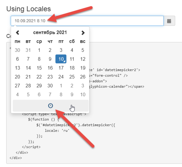

В МиниГуи есть хороший объект DATEPICKER. А похожий объект есть для работы с Датой+Время ? Типа такого - datetimepicker ? Или хотя бы объект для времени есть ?
