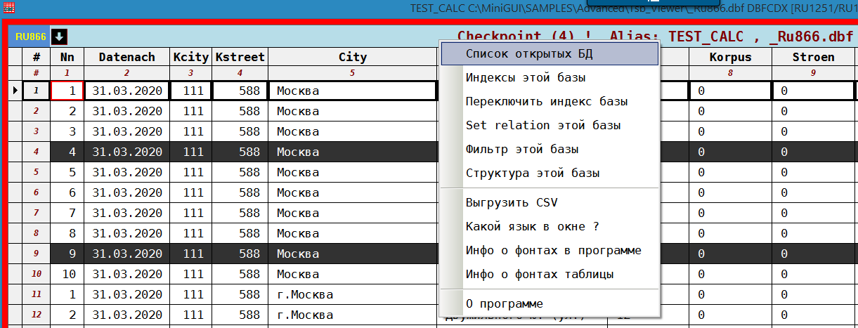

Есть меню для работы с dbf-файлом:
Что нужно для постоянной работы - пишите, можно добавить.

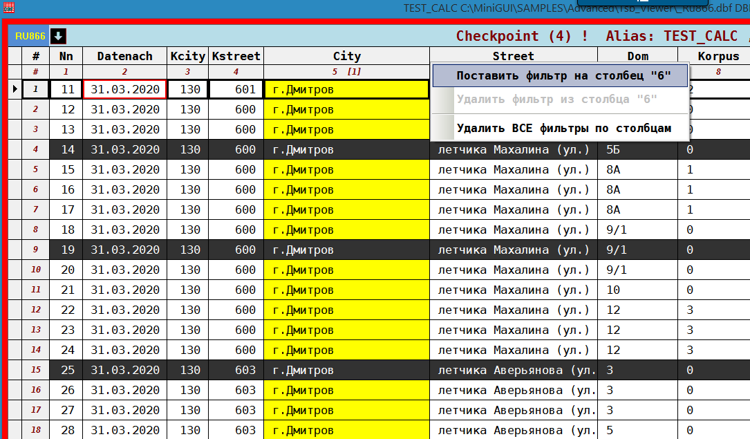

ссылка на сообщение  Отправлено: 02.02.22 11:08. Заголовок: По клику на колонке ..
По клику на колонке можно установить фильтр на эту колону как в Экселе.
Можно несколько фильтров по нескольким колонкам.
