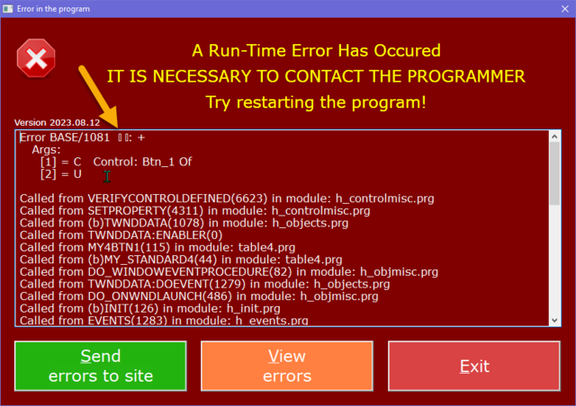

Andrey
| постоянный участник
Пост N: 7545
Зарегистрирован: 12.09.06
Отправлено: 11.09.23 15:50. Заголовок: Вот такая ошибка поя..
Минигуи 23.09 Вот такая ошибка появляется:[pre2] Как это понять ? Может есть переключатель для вывода ошибок ТОЛЬКО на английском ?
