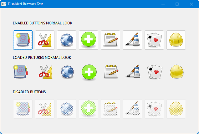

ссылка на сообщение  Отправлено: 30.03.23 18:23. Заголовок: Всем кому это интересно
По ходу добавил возможность отображения на кнопке PNG файлов с альфа-каналом.
На картинке ниже видно, как выглядят кнопки в нормальном и отключенном виде.
Кстати, сегодня исполнилось ровно 170 лет со дня рождения Ван Гога...

ссылка на сообщение  Отправлено: 31.03.23 14:17. Заголовок: Andrey пишет: где э..
Andrey пишет:
где этот красивый пример ?
Это пример из папки SAMPLES\BASIC\BUTTON_4 для будущих сборок, поскольку требуется также изменение в ядре библиотеки.
Если же интересует текст сырцов самого примера, то он приведен ниже.
* MINIGUI - Harbour Win32 GUI library
#include "minigui.ch"
FUNCTION Main()
LOCAL aBtn, n
LOCAL cPngPath := ".\images\"
LOCAL aPng := {}
AEval( { 3, 1, 2, 6, 7, 8, 9, 10 }, {| c | ;
AAdd( aPng, cPngPath + "image" + hb_ntos( c ) + ".png" ) } )
aBtn := Array( Len( aPng ) )
DEFINE WINDOW Form_1 ;
AT 0, 0 ;
WIDTH 80 + 70 * Len( aPng ) ;
HEIGHT 430 ;
MAIN ;
TITLE 'Disabled Buttons Test' ;
NOSIZE ;
NOMAXIMIZE
@ 40, 40 LABEL Lbl_1 VALUE "ENABLED BUTTONS NORMAL LOOK" AUTOSIZE
FOR n := 1 TO Len( aPng )
aBtn[ n ] := "Btn1_" + hb_ntos( n )
DEFINE BUTTON &( aBtn[ n ] )
ROW 70
COL n * 70 - 30
ACTION NIL
PICTURE aPng[ n ]
WIDTH 64
HEIGHT 64
END BUTTON
NEXT
@ 150, 40 LABEL Lbl_2 VALUE "LOADED PICTURES NORMAL LOOK" AUTOSIZE
aBtn[ n ] := "Img2_" + hb_ntos( n )
DEFINE IMAGE &( aBtn[ n ] )
ROW 180
COL n * 70 - 20
ACTION NIL
PICTURE aPng[ n ]
WIDTH 48
HEIGHT 48
STRETCH .T.
IF n == 4
HEIGHT 55
ENDIF
END IMAGE
NEXT
@ 260, 40 LABEL Lbl_3 VALUE "DISABLED BUTTONS" AUTOSIZE
aBtn[ n ] := "Btn3_" + hb_ntos( n )
ROW 290
COL n * 70 - 30
ACTION NIL
PICTURE aPng[ n ]
WIDTH 64
HEIGHT 64
END BUTTON
Form_1.&( aBtn[ n ] ).Enabled := .F.
NEXT
END WINDOW
CENTER WINDOW Form_1
ACTIVATE WINDOW Form_1
RETURN NIL

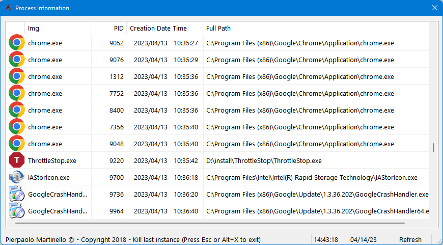

ссылка на сообщение  Отправлено: 14.04.23 15:49. Заголовок: Всем кому это интересно
Попробовал добавить иконки приложений в список запущенных задач в примере из папки SAMPLES\Advanced\PROCESS_TERMINATOR
И вот что у меня получилось:

ссылка на сообщение  Отправлено: 15.04.23 07:40. Заголовок: Классное решение ! ..
Классное решение !
Пример в новую библиотеку !
