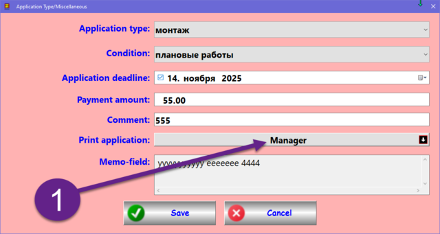

Есть кнопка на форме без иконки.
Как прижать текст на кнопке влево ?

ссылка на сообщение  Отправлено: 15.04.25 18:07. Заголовок: Сделал так cCap +..
Сделал так
  cCap += SPACE(70) + "..."
Осталось рассчитать сколько нужно пробелов добавить на ширину кнопки. Как это сделать ?

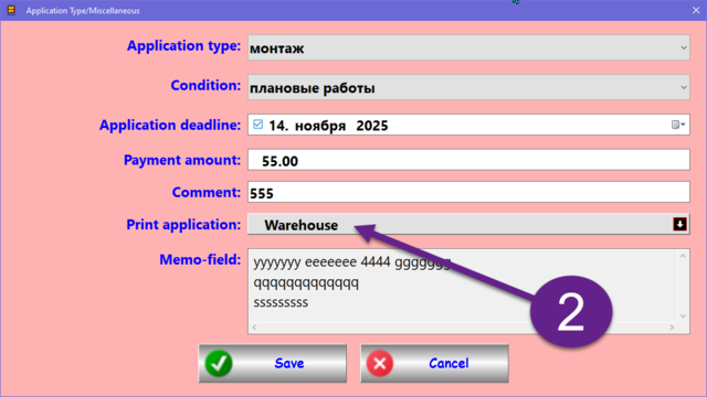

ссылка на сообщение  Отправлено: 15.04.25 19:09. Заголовок: Поставил картинку, в..
Поставил картинку, всё равно надпись по центру !
picture hosting
Как исправить ?
Пост N: 7965
Зарегистрирован: 12.09.06
ссылка на сообщение  Отправлено: 15.04.25 22:00. Заголовок: Сделал функцию добав..
Сделал функцию добавления пробелов в строку в зависимости от ширины кнопки.
Выглядит теперь нормально.
