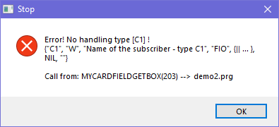

Пост N: 8058
Зарегистрирован: 12.09.06
ссылка на сообщение  Отправлено: 12.10.25 00:51. Заголовок: Haz пишет: Errorsys..
Haz пишет:
Errorsys открыт полностью, делай что хочешь,
Сделал правку его, прога у заказчика не всегда показывает ошибки, писал уже ранее - выдаёт ошибки, что нет фонта на окне и ошибка НЕ ТА, что привела к краху.
У меня работает без сбоев, у заказчика периодически вылетает.
Сам видел ошибку - на хорошем сервере - ошибка SELECT базы, хотя потом после перезапуска, прога работает без ошибок в этом месте программы.
Хрень получается...
Переключение между прогами 1С, Мозилой и Минигуи - непонятная штука,
особенно если у заказчика мало памяти.
Сейчас после замены на свой Alert*() вот такое окно:
Юзер будет в шоке. А если пришлет такую ошибку на телефон, то ни фига не видно !
Из-за этого и просил изменить цвета.

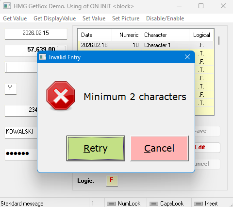

ссылка на сообщение  Отправлено: 12.10.25 12:49. Заголовок: Andrey пишет: Из-за..
Andrey пишет:
Проблема с цветами сообщения об ошибке уже решена.
Сейчас возможно настроить все цвета в этом сообщении.
SergKis пишет:
сейчас часто Alert окно искажено, т.е. тексты уходят вправо за экран и вниз, а кнопка <OK> поверх текста
Эту проблему тоже решил.

ссылка на сообщение  Отправлено: 14.02.26 14:38. Заголовок: Делаю показ своей ош..
Делаю показ своей ошибки:
      cMsg := "Error! No handling type ["+cTypeLine+"] !;" + HB_ValToExp(aDim)
cMsg += ";;" + ProcNL(0)
cMsg := AtRepl( ";", cMsg, CRLF )
MsgStop( cMsg )
AlertStop( cMsg )
По MsgStop( cMsg ) - идёт показ окна:
По AlertStop( cMsg ) прога вылетает без ПОКАЗА окна ошибки !
В логе вот так:
Error MGERROR/0 ACTIVATE WINDOW: Main Window must be activated in the first ACTIVATE WINDOW command. Program terminated.
--------------------------------- Stack Trace ---------------------------------
Called from MSGMINIGUIERROR(99) in module: h_error.prg
Called from _ACTIVATEWINDOW(1806) in module: h_windows.prg
Called from HMG_ALERT(222) in module: h_alert.prg
Called from _ALERT(338) in module: h_alert.prg
Called from ALERTSTOP(288) in module: h_alert.prg
Called from SHOWERROR(346) in module: errorsys.prg
Called from DEFERROR(149) in module: errorsys.prg
Called from (b)ERRORSYS(64) in module: errorsys.prg
Called from MYCARDFIELDGETBOX(207) in module: demo2.prg
Called from SHOWCARD(143) in module: demo2.prg
Called from MAIN(53) in module: demo2.prg
Может можно сделать исключение для "first ACTIVATE WINDOW command" при показе окна ошибки ?

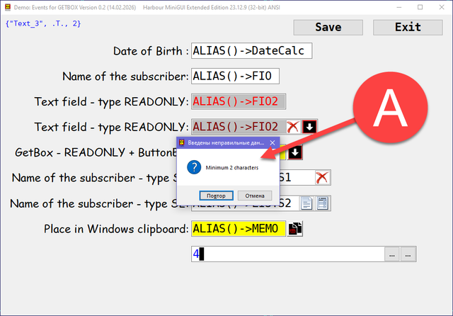

ссылка на сообщение  Отправлено: 15.02.26 16:11. Заголовок: Григорий, можно испр..
Григорий, можно исправить окно сообщений в GETBOX ?
Или ввести новый параметр для показа для AlertRetryCancel() вместо MsgRetryCancel() ?
Вот окно слишком маленькое для юзеров, экраны большие, ни фига они не обращают внимание на такое окно:
Причём синтаксис нужен такой:
    AlertRetryCancel( VALIDMESSAGE, Title, , Icon, 64, {{195,224,133},{255,178,178}}, .T. )
Т.е. нужно задавать сообщение, высоту иконки и цвета кнопок !

ссылка на сообщение  Отправлено: 15.02.26 19:53. Заголовок: Andrey пишет: можно..
Andrey пишет:
Да, это возможно сделать
Код
Set ShowRedAlert ON
SetErrorButtonBackColor( {195,224,133} )
SetErrorBackColor( {255,178,178} )
