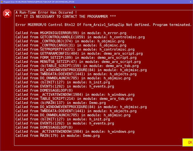

ссылка на сообщение  Отправлено: 16.11.25 14:00. Заголовок: Опять кнопка убегает..
Опять кнопка убегает на окне ошибки !
