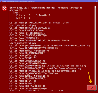

ссылка на сообщение  Отправлено: 07.12.25 10:48. Заголовок: Добавил 1 строку в с..
Добавил 1 строку в старую прогу - Set ShowRedAlert On
Теперь на ошибках прога просто вылетает !
Файл ErrorLog.htm создаётся, в нём 2 ошибки, моя и ещё вот такая:
Error MGERROR/0 Control Btn_01 Of oDlg Not defined. Program terminated.
--------------------------------- Stack Trace ---------------------------------
Called from MSGMINIGUIERROR(0)
Called from GETCONTROLHANDLE(0)
Called from _CONTROLOBJ(0)
Called from _CONTROLCARGO(0)
Called from SETPROPERTY(0)
Called from FILLDLG(0)
Called from HMG_ALERT(0)
Called from _ALERT(0)
Called from ALERTSTOP(0)
Called from SHOWERROR(0)
Called from DEFERROR(0)
Called from (b)ERRORSYS(0)
Called from (b)MYPAGE_ABONCALL(967) in module: form_config_PC.prg
Called from DO_CONTROLEVENTPROCEDURE(0)
Called from _DEFINECHKLABEL(0)
Called from MYPAGE_ABONCALL(967) in module: form_config_PC.prg
Called from TAB_PC(300) in module: form_config_PC.prg
Called from SHOW_PC_CONFIG(91) in module: form_config_PC.prg
Called from (b)MYINITCONFIG(247) in module: form_config.prg
Called from (b)METRO2BUTTON(235) in module: Metro_button.prg
Called from _DOCONTROLEVENTPROCEDURE(0)
Called from EVENTS(0)
Called from DOMESSAGELOOP(0)
Called from _ACTIVATEWINDOW(0)
Called from SHOW_CONFIG2(134) in module: form_config.prg
Called from SHOW_CONFIG(37) in module: form_config.prg
Called from (b)MAIN(326) in module: 14main.prg
Called from DO_WINDOWEVENTPROCEDURE(0)
Called from TWNDDATA:DOEVENT(0)
Called from DO_ONWNDLAUNCH(0)
Called from (b)INIT(0)
Called from DOEVENTS(0)
Called from REFRESHWIN(976) in module: 14main.prg
Called from (b)MAIN(269) in module: 14main.prg
Called from _DOWINDOWEVENTPROCEDURE(0)
Called from SETFOCUS(0)
Called from _SETFOCUS(0)
Called from _SETACTIVATIONFOCUS(0)
Called from MAIN(348) in module: 14main.prg
И как это исправить ?
Чтобы окно ошибки было на экране.

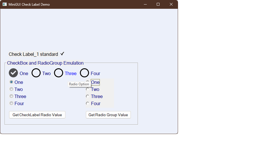

Можно ли в объекте CHECKLABEL картинки заменить на иконки ?
Очень плохо отображается круг bmp-картинке на форме - зубчиками !!!
Пост N: 2531
Зарегистрирован: 11.02.10
ссылка на сообщение  Отправлено: 13.12.25 19:42. Заголовок: Andrey пишет: Очень..
Andrey пишет:

Полный текст примера отправил по почте...
